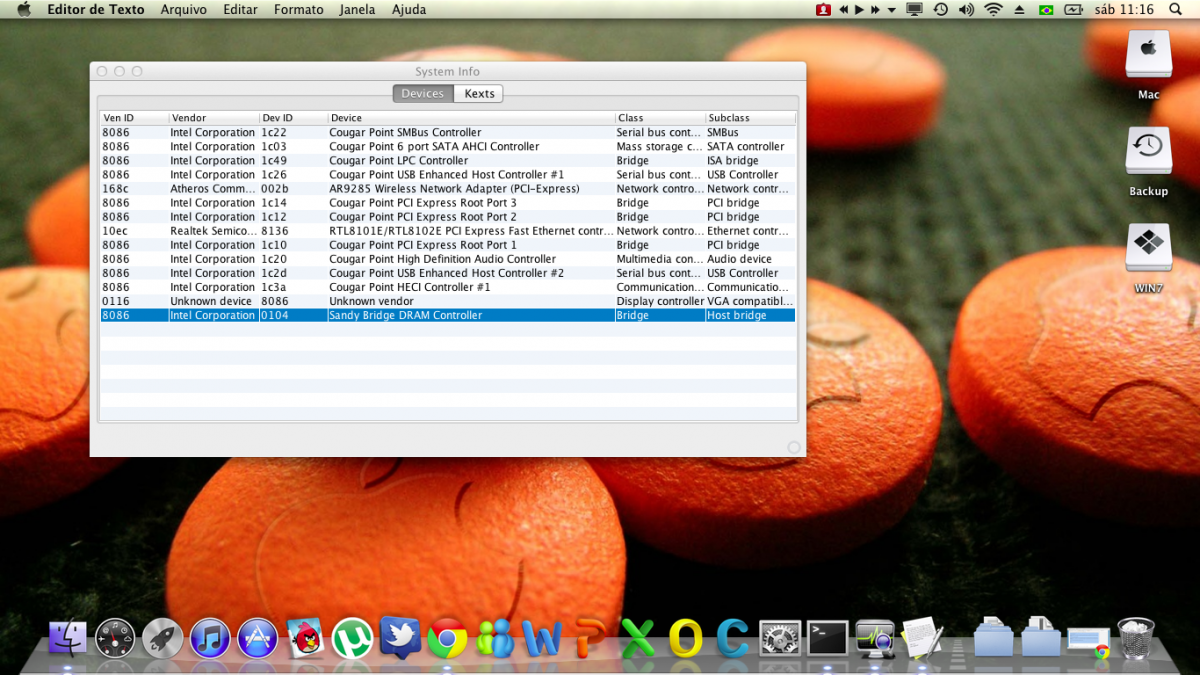

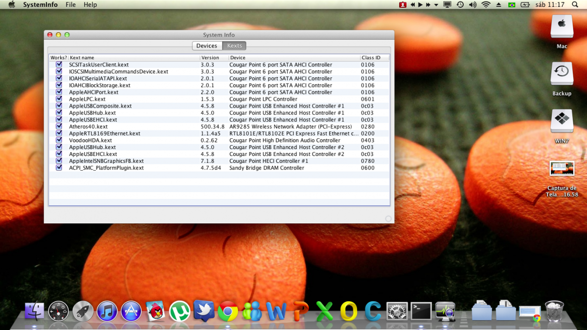

luisdbz4 Posted June 2, 2012 Share Posted June 2, 2012 Olá! Primeiro gostaria de agradecer ao pessoal do fórum. O trabalho de vocês é muito útil e pelo que vejo, vcs tem paciência com as pessoas. Vamos ao meu caso hehe Há umas 2 semanas venho me matando pra instalar esse Mac Os e depois de muito custo, consegui! Esta funcionando quase tudo, Placa de Vídeo, Wifi, Rede, Som, etc. Estou usando a 1 semana porque depois de tanto trabalho só pra instalar queria curtir um pouco e me apaixonei pelo Mac *--* Porém, ocorrem os seguintes problemas: HDMI não dá vídeo na TV! Eu plugo a TV no note, quando ligo aparece a Bios, a maça carregando o sistema na TV, mas quando carrega, a imagem na TV para e no notebook continua e carrega o sistema normalmente. O que está acontecendo? Ja tentei mudar resolução, fazer de tudo e nada! Outra coisa, diante de minhas pesquisas me deparei várias vezes com DSDT, mas não entendi a fundo pra que serve, como funciona, como aplica, etc, podem me ajudar? Será que devo aplicar isso no meu? meu pc: CCE Onix 546Be+ (os cce tem uma bios diferente que só instala o sistema em MBR, até eu descobrir me ferrei muito pra conseguir dar boot no HD) Anexo está os drivers no SystemInfo Obrigado! Link to comment https://www.insanelymac.com/forum/topic/279491-hdmi-n%C3%A3o-funciona-e-dsdt/ Share on other sites More sharing options...

luisdbz4 Posted June 3, 2012 Author Share Posted June 3, 2012 olá como habilitar a intel hd 3000 http://olarila.com/f...php?f=10&t=1339 http://olarila.com/f...c.php?f=3&t=725 dsdt é bom ter, mas n absolutamente necessário , pois tens a tua máquina a funcionar http://olarila.com/f...c.php?f=7&t=646 bom hack Amigo, consegui fazer as modificações! Porém, continuo com o mesmo problema! Tentei várias combinações e não consegui! Tentei até assim: 0000000: 0102 0400 1007 0000 1007 0000 ............000000c: 0503 0000 0200 0000 3000 0000 ........0... 0000018: 0406 0000 0004 0000 0700 0000 ............ 0000024: 0406 0000 0004 0000 0900 0000 ............ 0000030: 0406 0000 0004 0000 0900 0000 ............ E nada! Nem com 0406 nem 0205. Na tv depois que carrega na tela da maça trava e no note o SO da inicio normalmente. Quer um vídeo pra ver o que acontece? A placa ta em qe/ci pois a menu bar está transparente e já rodei até alguns jogos no note normalmente! Mais alguma ideia? Link to comment https://www.insanelymac.com/forum/topic/279491-hdmi-n%C3%A3o-funciona-e-dsdt/#findComment-1824475 Share on other sites More sharing options...
