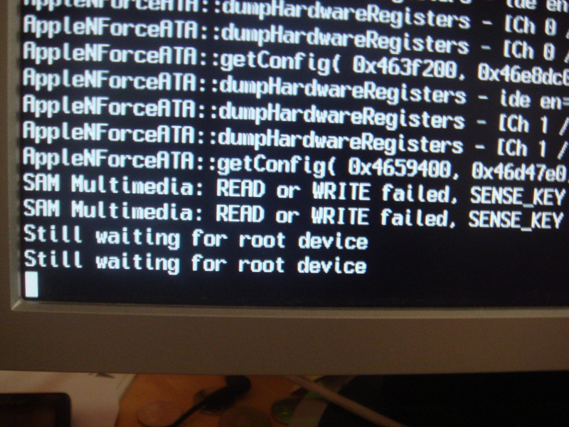

11) Q: Quelles sont les solutions au message "Still waiting for root device" (Toujours en attente du périphérique racine) ?
R: C'est une erreur qui intervient au boot. Elle souvient souvent lorsque le contrôleur de disque est mal géré et donc le système ne vois pas le disque dur. Tous les Mac Intel utilisent le standard AHCI.
1) Cherchez dans le Bios de votre carte mère l'option SATA Control Mode est assurez-vous qu'elle soit sur [AHCI]
2) Si vous n'avez pas de cette option, il vous faudra un kext adapté au mode IDE (kexts ATA...etc)
3) Si vos périphériques (disque dur, lecteur DVD) sont en IDE, avec l'aide d'un cavalier (jumper), assurez-vous que votre disque dur soit en mâitre et le lecteur DVD en esclave
