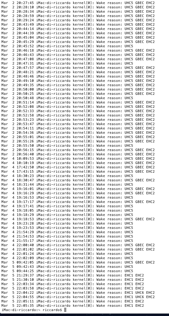

Fabio1971 Posted March 6, 2012 Share Posted March 6, 2012 Facciamo una cosa : Tu il penultimo dsdt l'hai salvato giusto Elimina quello che stai usando adesso e installa quello che hai salvato e riavvia Dimmi che boot di Chameleon stai utilizzando versione Fai la prova dello stop e dai il comando da terminale Fai la foto comprimila e passamela grazie Link to comment https://www.insanelymac.com/forum/topic/276378-aiuto-istallazione-lion-su-p5qd-turbo/page/4/#findComment-1803731 Share on other sites More sharing options...
anik101 Posted March 6, 2012 Author Share Posted March 6, 2012 Facciamo una cosa : Tu il penultimo dsdt l'hai salvato giusto Elimina quello che stai usando adesso e installa quello che hai salvato e riavvia Dimmi che boot di Chameleon stai utilizzando versione Fai la prova dello stop e dai il comando da terminale Fai la foto comprimila e passamela grazie dsdt sostituito riparato permessi e riavviato Chameleon-2.1svn-r1785 fatto prova di stop ma non riesce non spenge le ventole ti allego foto del risultato del comando Schermata 03-2455993 alle 12.59.25.zip Link to comment https://www.insanelymac.com/forum/topic/276378-aiuto-istallazione-lion-su-p5qd-turbo/page/4/#findComment-1803739 Share on other sites More sharing options...

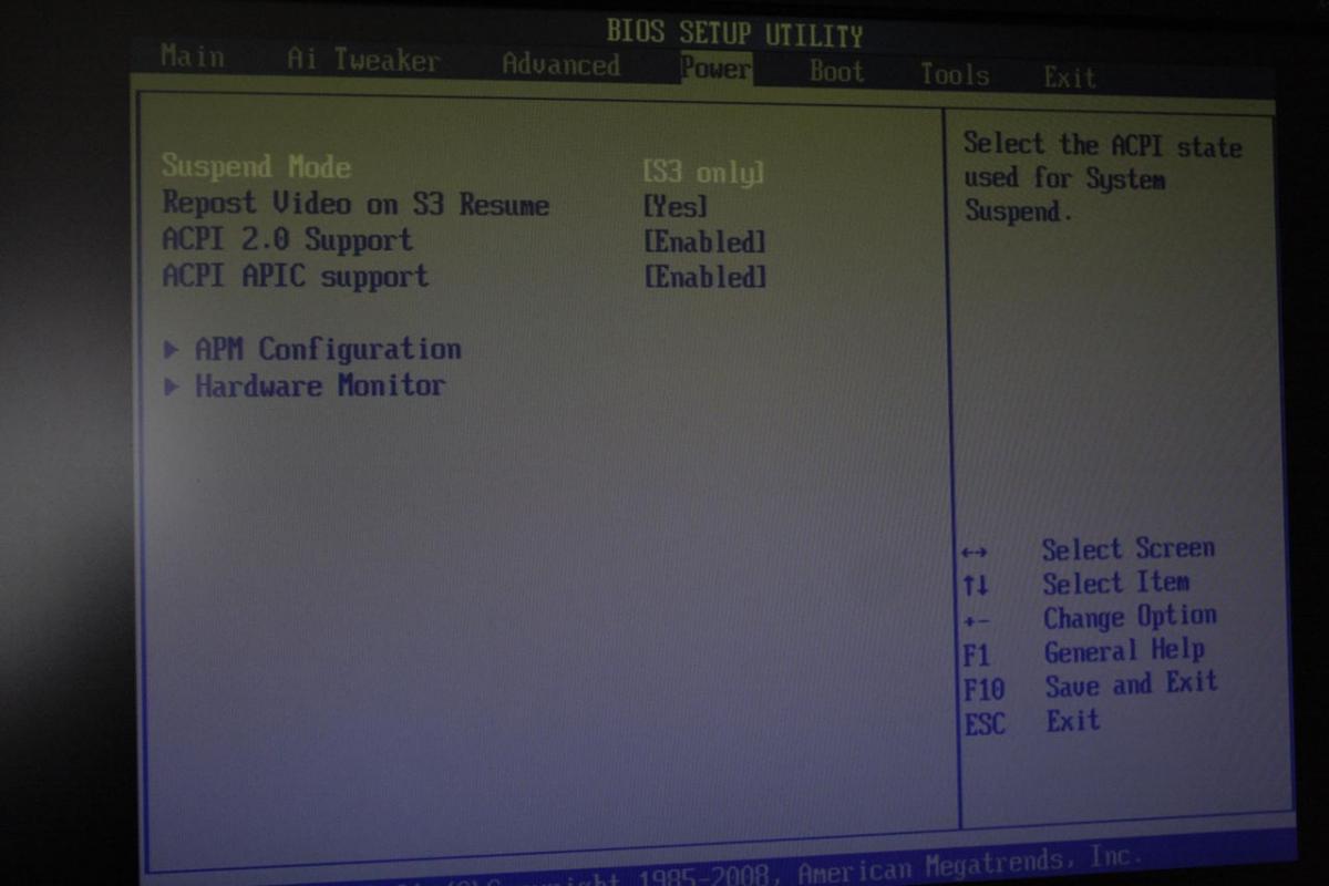

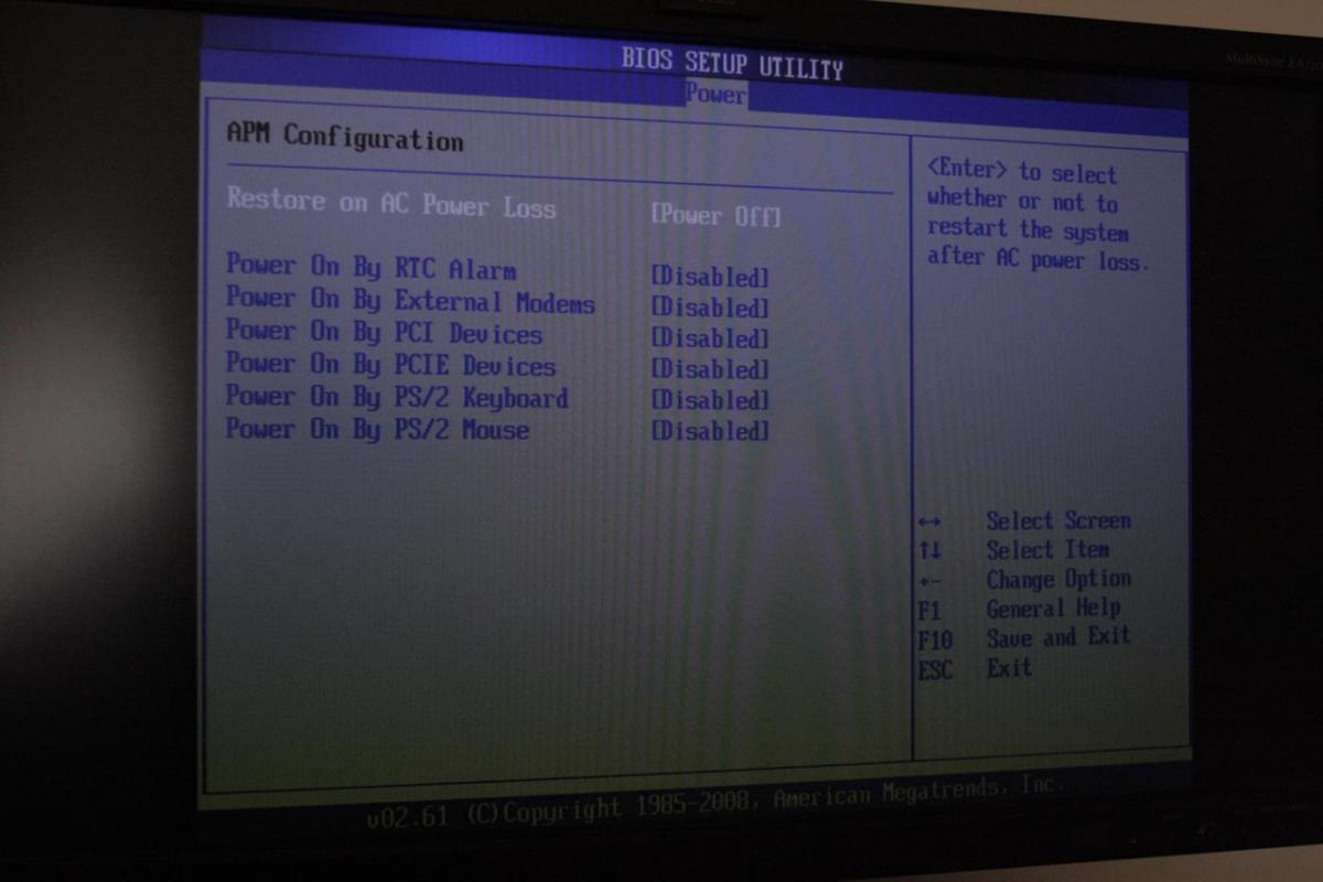

Fabio1971 Posted March 8, 2012 Share Posted March 8, 2012 Quindi lo stop funziona solo il risveglio con il tasto di accensione Dai un occhiata al bios e vedi se hai questa voce : Power - APM Configuration - ACPI Wake From USB Device Link to comment https://www.insanelymac.com/forum/topic/276378-aiuto-istallazione-lion-su-p5qd-turbo/page/4/#findComment-1804268 Share on other sites More sharing options...
anik101 Posted March 8, 2012 Author Share Posted March 8, 2012 Quindi lo stop funziona solo il risveglio con il tasto di accensione Dai un occhiata al bios e vedi se hai questa voce : Power - APM Configuration - ACPI Wake From USB Device ho guardato ci sono tutti tranne usb Wake From pci Device Wake From ps2 mouse Device Wake From ps2 keyboard Device e poi rimane i problema che quando ci sono collegate chiavine usb o dischi al risveglio risultano smontati non correttamente (sembra praticamente che tolga la corrente all'usb all'improvviso) Link to comment https://www.insanelymac.com/forum/topic/276378-aiuto-istallazione-lion-su-p5qd-turbo/page/4/#findComment-1804280 Share on other sites More sharing options...
Fabio1971 Posted March 8, 2012 Share Posted March 8, 2012 Come immaginavo anche nella Asus P5Q Se plus e' identico Lo sleep funziona per risvegliarlo solo con il tasto d'accensione, pero' devo dire che funziona bene su questa scheda Link to comment https://www.insanelymac.com/forum/topic/276378-aiuto-istallazione-lion-su-p5qd-turbo/page/4/#findComment-1804282 Share on other sites More sharing options...
anik101 Posted March 8, 2012 Author Share Posted March 8, 2012 Come immaginavo anche nella Asus P5Q Se plus e' identico Lo sleep funziona per risvegliarlo solo con il tasto d'accensione, pero' devo dire che funziona bene su questa scheda anche nelle Asus P5Q Se plus vengono smontate male le chiavine quando va in stop? Link to comment https://www.insanelymac.com/forum/topic/276378-aiuto-istallazione-lion-su-p5qd-turbo/page/4/#findComment-1804286 Share on other sites More sharing options...
Fabio1971 Posted March 8, 2012 Share Posted March 8, 2012 Le chiavine intendi le USB giusto sulla scheda se plus non mi da problemi hai fatto la prova escludendo la USB Puoi indicarmi come hai impostato il bios Link to comment https://www.insanelymac.com/forum/topic/276378-aiuto-istallazione-lion-su-p5qd-turbo/page/4/#findComment-1804288 Share on other sites More sharing options...
anik101 Posted March 8, 2012 Author Share Posted March 8, 2012 Le chiavine intendi le USB giusto sulla scheda se plus non mi da problemi hai fatto la prova escludendo la USB Puoi indicarmi come hai impostato il bios che intendi per fai una prova escludendo la usb? togliendo la chiavina usb funziona solo ci vuole 2min per svegliarsi... comunque ti metto le foto del mio bios Link to comment https://www.insanelymac.com/forum/topic/276378-aiuto-istallazione-lion-su-p5qd-turbo/page/4/#findComment-1804292 Share on other sites More sharing options...
Fabio1971 Posted March 8, 2012 Share Posted March 8, 2012 Nel bios le USB come le hai impostate Link to comment https://www.insanelymac.com/forum/topic/276378-aiuto-istallazione-lion-su-p5qd-turbo/page/4/#findComment-1804298 Share on other sites More sharing options...
