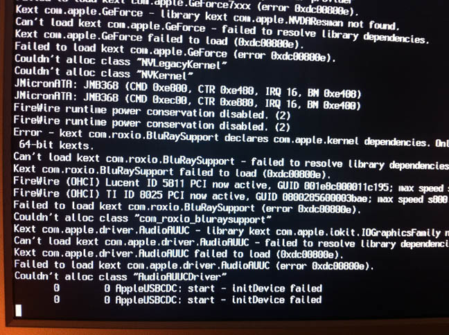

carbo178 Posted February 19, 2012 Share Posted February 19, 2012 Può darsi che la scheda video non venga riconosciuta a 64 bit? Googolando qua e là ho visto che altri con la stessa scheda hanno necessità di accedere a 32 bit anche con versioni precedenti di OSX, e ho trovato questo pacchetto.... contiene 3 kext - Natit.kext - NVEnabler.kext - NVinject.kext Prima di installare il pacchetto devi fare un backup dei kext originali Geforce 7600 GT (Bit).pkg.zip Link to comment Share on other sites More sharing options...
miata01 Posted February 19, 2012 Author Share Posted February 19, 2012 Ho avuto questo dubbio... Provo la soluzione suggeritami da Fabio e poi vi dico. Vado! Link to comment Share on other sites More sharing options...
Fabio1971 Posted February 19, 2012 Share Posted February 19, 2012 se fosse come dici tu carbo allora bisognerebbe sapere cosa a spuntato durante l'installazione della iAktos Link to comment Share on other sites More sharing options...
miata01 Posted February 19, 2012 Author Share Posted February 19, 2012 Togliendo le due stringhe si ferma su un altro punto "in allegato" Cos'è? Perchè? Per rispondervi...durante l'installazione nella sezione vga ho selezionato nvinject Se può servire vi allego il listato delle estensioni... Extension.html Link to comment Share on other sites More sharing options...
carbo178 Posted February 19, 2012 Share Posted February 19, 2012 OK, ma hai più provato a reinstallare? Link to comment Share on other sites More sharing options...
miata01 Posted February 19, 2012 Author Share Posted February 19, 2012 Può darsi che la scheda video non venga riconosciuta a 64 bit? Googolando qua e là ho visto che altri con la stessa scheda hanno necessità di accedere a 32 bit anche con versioni precedenti di OSX, e ho trovato questo pacchetto.... contiene 3 kext - Natit.kext - NVEnabler.kext - NVinject.kext Prima di installare il pacchetto devi fare un backup dei kext originali Ho installato il pacchetto, al riavvio di nuovo ferma sull'ultima schermata postata AppleUSBCDC: start initDevice failed Con un rapido google ho capito che si potrebbe risolvere con un fix, sarà così? OK, ma hai più provato a reinstallare? No non ho provato perchè non saprei cosa cambiare rispetto agli altri tentativi fatti Se capissi dov'è il problema reinstallerei attivando i vari fix, ma non so esattamente cos'è che non va! Link to comment Share on other sites More sharing options...

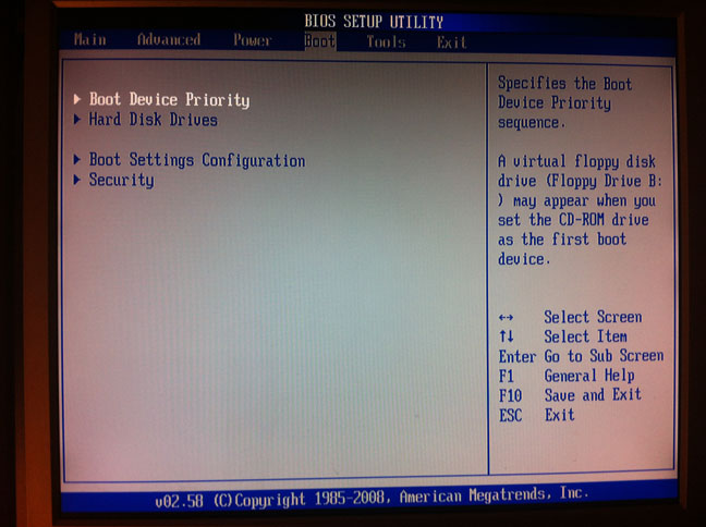

miata01 Posted February 19, 2012 Author Share Posted February 19, 2012 Tutto default e sul boot ho assegnato il disco di avvio Mac Link to comment Share on other sites More sharing options...

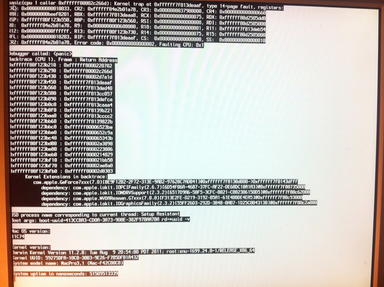

miata01 Posted February 19, 2012 Author Share Posted February 19, 2012 Reinstallato tutto in default tranne rete e tastiera ps2 Kernel panic in allegato... Link to comment Share on other sites More sharing options...
carbo178 Posted February 19, 2012 Share Posted February 19, 2012 Bene, ce lo aspettavamo, riavvia premendo F8 nella schermata di chameleon e scrivi -v arch=i386 Link to comment Share on other sites More sharing options...

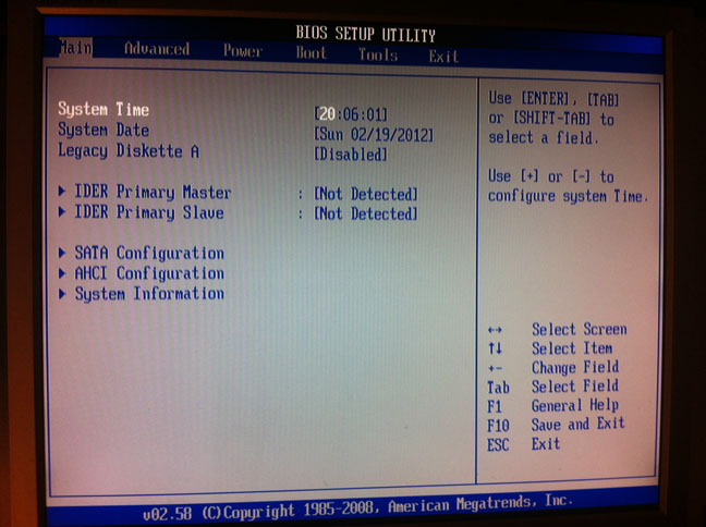

Fabio1971 Posted February 19, 2012 Share Posted February 19, 2012 ascolta prima di iniziare con la retail mi puoi dire le impostazioni del bios fammi delle foto se no non posso aiutarti Link to comment Share on other sites More sharing options...
miata01 Posted February 19, 2012 Author Share Posted February 19, 2012 Ti ringrazio tantissimo per tutto il tempo che stai perdendo. Quale sezioni ti interessano? Link to comment Share on other sites More sharing options...
carbo178 Posted February 19, 2012 Share Posted February 19, 2012 Sezione main dischi in ahci Link to comment Share on other sites More sharing options...

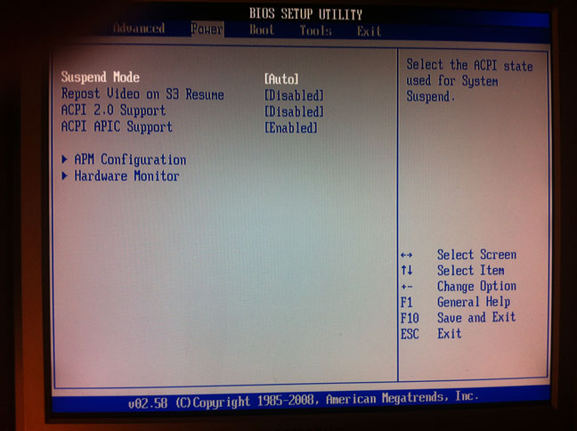

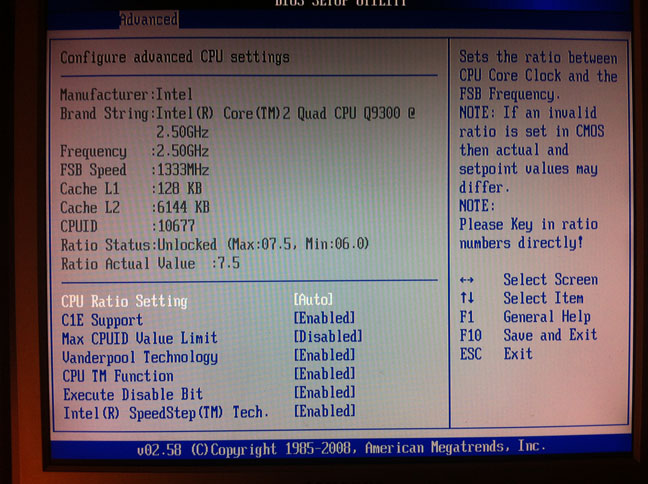

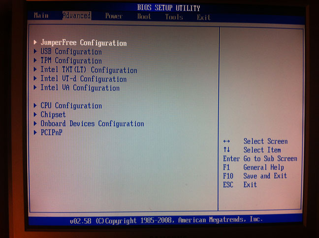

Fabio1971 Posted February 19, 2012 Share Posted February 19, 2012 nella foto 3 : POWER SUSPEND MODE [s3 ONLY] REPOST VIDEO ON S3 RESUME [YES] ACPI 2.0 SUPPORT [ENABLE] ACPI APIC SUPPORT [ENABLE] foto 2 dove c'è scritto CPU Confiruration apri fai una foto e postala Grazie Link to comment Share on other sites More sharing options...
miata01 Posted February 19, 2012 Author Share Posted February 19, 2012 Fatto! Link to comment Share on other sites More sharing options...
Fabio1971 Posted February 19, 2012 Share Posted February 19, 2012 dalla foto : CPU TM FUNCTION [DISABLE] e sempre da foto 2 USB configuration TUTTO ENABLE Link to comment Share on other sites More sharing options...
miata01 Posted February 19, 2012 Author Share Posted February 19, 2012 Ok fatto! Non ho capito cosa, ma mi fido! E ora? Secondo voi, "ammesso che riparta da dvd" riprovo iatkos? Oppure retail o GM? Link to comment Share on other sites More sharing options...
