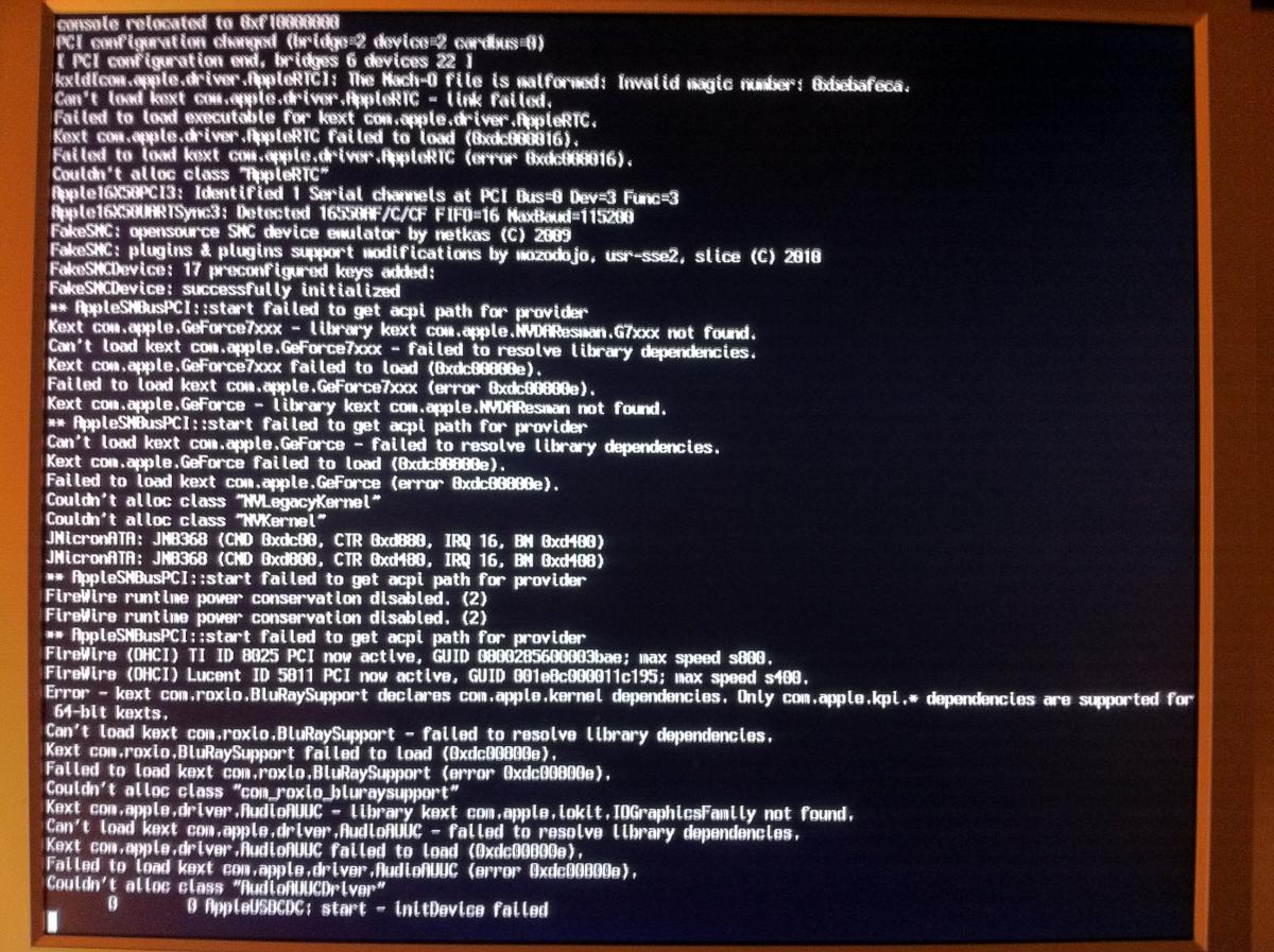

miata01 Posted February 17, 2012 Author Share Posted February 17, 2012 Eccomi! In realtà non va proprio in panic, si ferma sull'ultima riga ripetendola ogni tot... Link to comment https://www.insanelymac.com/forum/topic/276004-risolto-lion-a-64bit/#findComment-1797483 Share on other sites More sharing options...

carbo178 Posted February 18, 2012 Share Posted February 18, 2012 Prova ad avviare a 64 bit con -v -x Link to comment https://www.insanelymac.com/forum/topic/276004-risolto-lion-a-64bit/#findComment-1797563 Share on other sites More sharing options...
miata01 Posted February 18, 2012 Author Share Posted February 18, 2012 Buongiorno! Ok provo immediatamente! Intanto posto i due kernel log "si" è quello che va' "no" è quello col flag su arch X86_64 Okkei! Riavviato -v -x In allegato la foto dove si blocca... si.rtf no.rtf Link to comment https://www.insanelymac.com/forum/topic/276004-risolto-lion-a-64bit/#findComment-1797564 Share on other sites More sharing options...

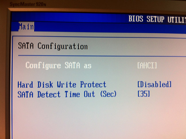

Fabio1971 Posted February 18, 2012 Share Posted February 18, 2012 Devi impostare i dischi in Ahci da bios Ho letto che hai anche Windows non devi installare driver e' lo stesso boot di chameleon a gestire il tutto Link to comment https://www.insanelymac.com/forum/topic/276004-risolto-lion-a-64bit/#findComment-1797633 Share on other sites More sharing options...

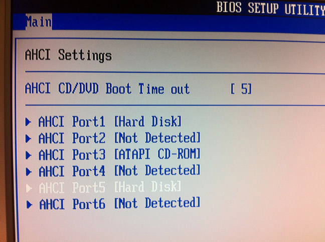

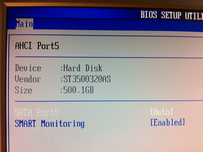

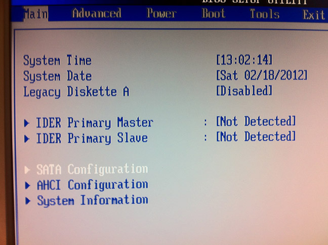

miata01 Posted February 18, 2012 Author Share Posted February 18, 2012 Devi impostare i dischi in Ahci da bios Ciao Fabio Mi sembra di averlo fatto, ma magari ho toppato qualcosa...ti posto le foto Ho letto che hai anche Windows non devi installare driver e' lo stesso boot di chameleon a gestire il tutto Avevo letto anch'io che con chameleon win7 sarebbe andato...ma così non fu e mi toccò riavviare in IDE e trovarmi i driver per win... neanche quella mi spiego... la cosa che ho notato è che da quando lavoro in AHCI, in win mi sono apparsi i due HD nell'icona in basso "quella per espellere le pendrive" Il disco mac l'ho sempre visto con macdrive, ma adesso i due è come se li considerasse hd esterni... boh? Link to comment https://www.insanelymac.com/forum/topic/276004-risolto-lion-a-64bit/#findComment-1797646 Share on other sites More sharing options...
Fabio1971 Posted February 18, 2012 Share Posted February 18, 2012 Icona in basso HD me la spieghi Da bios hai fatto altre impostazioni Dalle foto sei in Ahci ma sono collegati male Sata 1 HD Sata 2 DVD Sata 3 HD Link to comment https://www.insanelymac.com/forum/topic/276004-risolto-lion-a-64bit/#findComment-1797671 Share on other sites More sharing options...

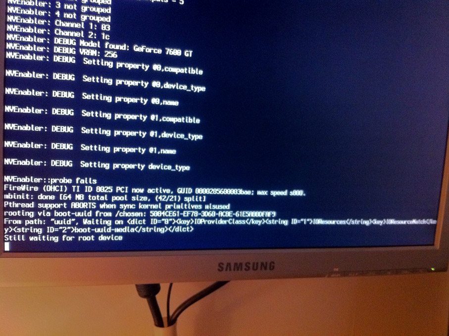

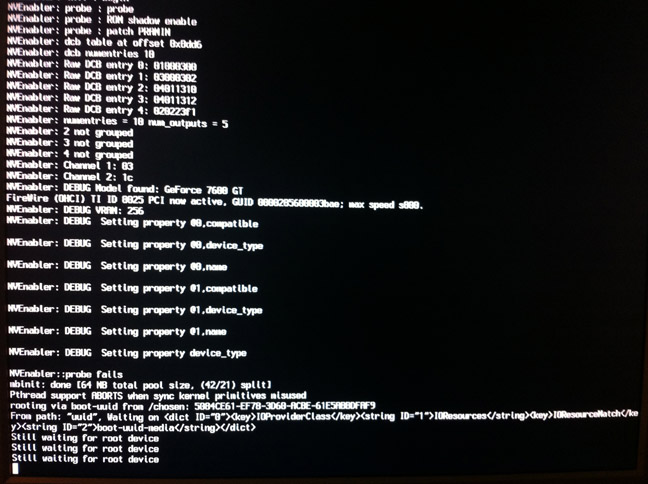

miata01 Posted February 19, 2012 Author Share Posted February 19, 2012 Okkey Ho invertito i connettori degli HD 1-osx 2-cdrom 3-win di nuovo still waiting for root device "vedi allegato" ok per caso hai provato con una retail No, il primo tentativo l'ho fatto con la GM a seguire la iatkos L2... Link to comment https://www.insanelymac.com/forum/topic/276004-risolto-lion-a-64bit/#findComment-1798072 Share on other sites More sharing options...
Fabio1971 Posted February 19, 2012 Share Posted February 19, 2012 still waiting for root device dischi in ahci stacca hard disk di windows e riprova Link to comment https://www.insanelymac.com/forum/topic/276004-risolto-lion-a-64bit/#findComment-1798074 Share on other sites More sharing options...

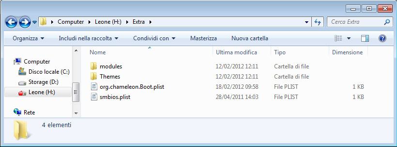

miata01 Posted February 19, 2012 Author Share Posted February 19, 2012 Ho postato una jpg del contenuto del folder, ti serviva quella? Posto pure il contenuto dei due file .plist in vers rtf org.chameleon.boot.plist.rtf smbios,plist.rtf Link to comment https://www.insanelymac.com/forum/topic/276004-risolto-lion-a-64bit/#findComment-1798165 Share on other sites More sharing options...
Fabio1971 Posted February 19, 2012 Share Posted February 19, 2012 ma hai provato a togliere : <key>arch</key> <string>i386</string> e questo : <key>Kernel Flags</key> <string>-x -v</string> Link to comment https://www.insanelymac.com/forum/topic/276004-risolto-lion-a-64bit/#findComment-1798170 Share on other sites More sharing options...
