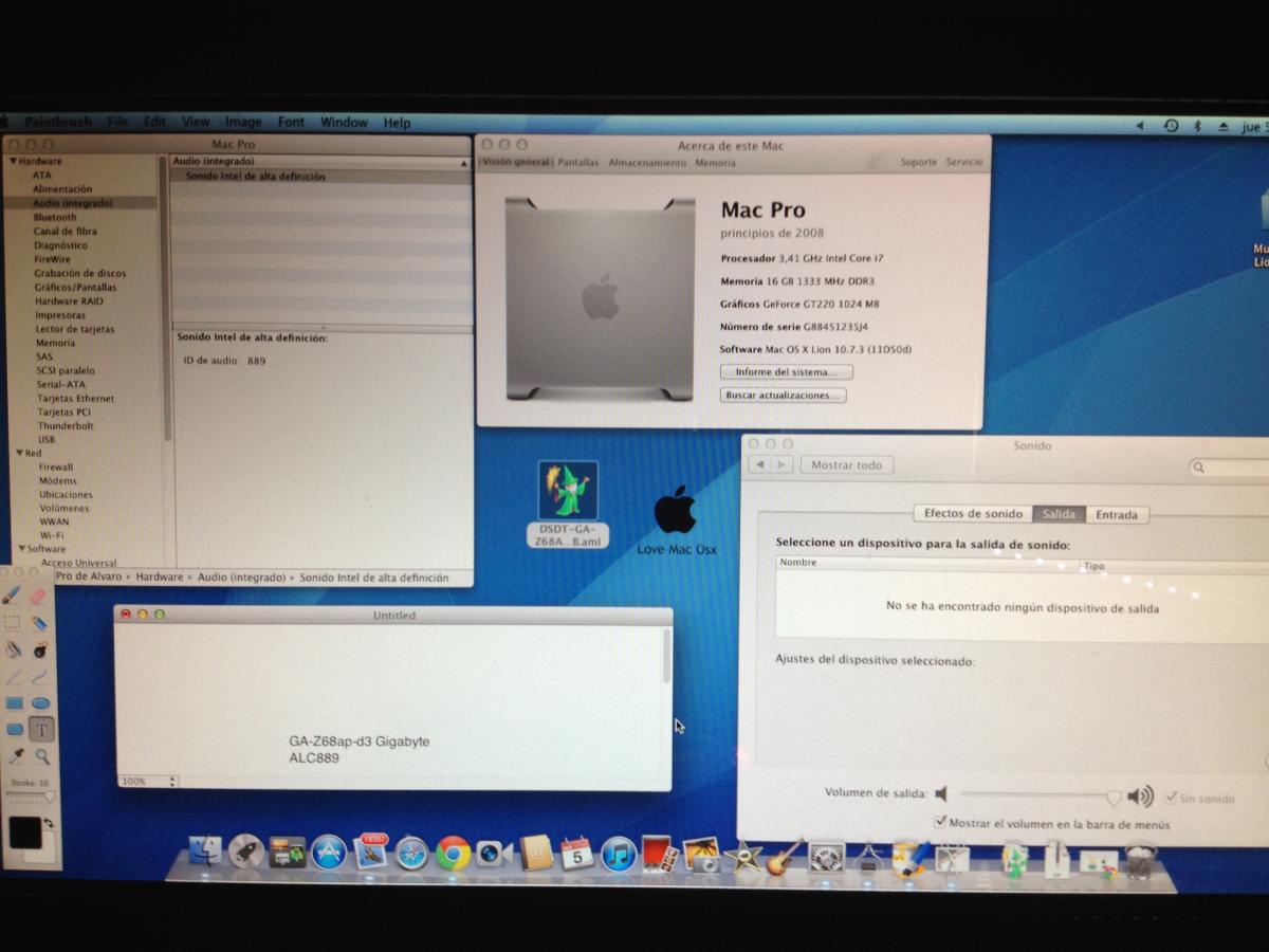

oflachi Posted April 5, 2012 Share Posted April 5, 2012 Que me pasa, Doctor? He probado muchas opciones, he tenido muchos Kernel panic, teniendo que reinstalar varias veces... y no consigo tener sonido. Como veis en la imagen, no me sale dispositivo de salida de audio. que me falta? Por favor, una ayudita. Link to comment https://www.insanelymac.com/forum/topic/270409-ayuda-problema-con-lion-y-el-sonido-alc889/page/2/#findComment-1811239 Share on other sites More sharing options...
surfcaster Posted April 5, 2012 Share Posted April 5, 2012 si te lees un poco los posts anteriores veras que SI hay sonido en el chipset que tienes suponiendo que sea el que te da en la info del sistema, usa el kext de Toleda y leete bien el redme 1 Link to comment https://www.insanelymac.com/forum/topic/270409-ayuda-problema-con-lion-y-el-sonido-alc889/page/2/#findComment-1811249 Share on other sites More sharing options...
oflachi Posted April 6, 2012 Share Posted April 6, 2012 Arreglado. Con lo que tenia ya hecho, me faltaba poner en ENABLE los CODECS AZALIA en la BIOS. Ya me aparecen todas las salidas de audio que antes no salian. Aunque no me funcionan los minijacks 3.5mm, pero si la salida Optica. Pero eso ya es otra historia. Gracias Link to comment https://www.insanelymac.com/forum/topic/270409-ayuda-problema-con-lion-y-el-sonido-alc889/page/2/#findComment-1811482 Share on other sites More sharing options...
