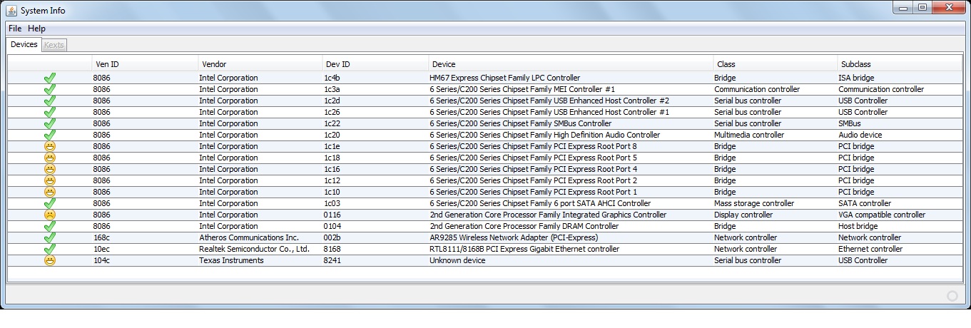

wolas salviano Posted October 10, 2011 Author Share Posted October 10, 2011 Configuração do meu Laptop Cpu - intel core i3-2310m Audio - conexant smart audio cx20671 Video - intel hd 3000 graphic Rede lan - RTL8111 rede wifi - Atheros ar9285 esse link que voce me passou já tinha acessado o mesmo e testado em outro post... com esse boot o mac da erro na parte de reconhecer as USB... Link to comment https://www.insanelymac.com/forum/topic/269968-n%C3%A3o-consigo-instalar-no-meu-dell-v131-help/#findComment-1758324 Share on other sites More sharing options...

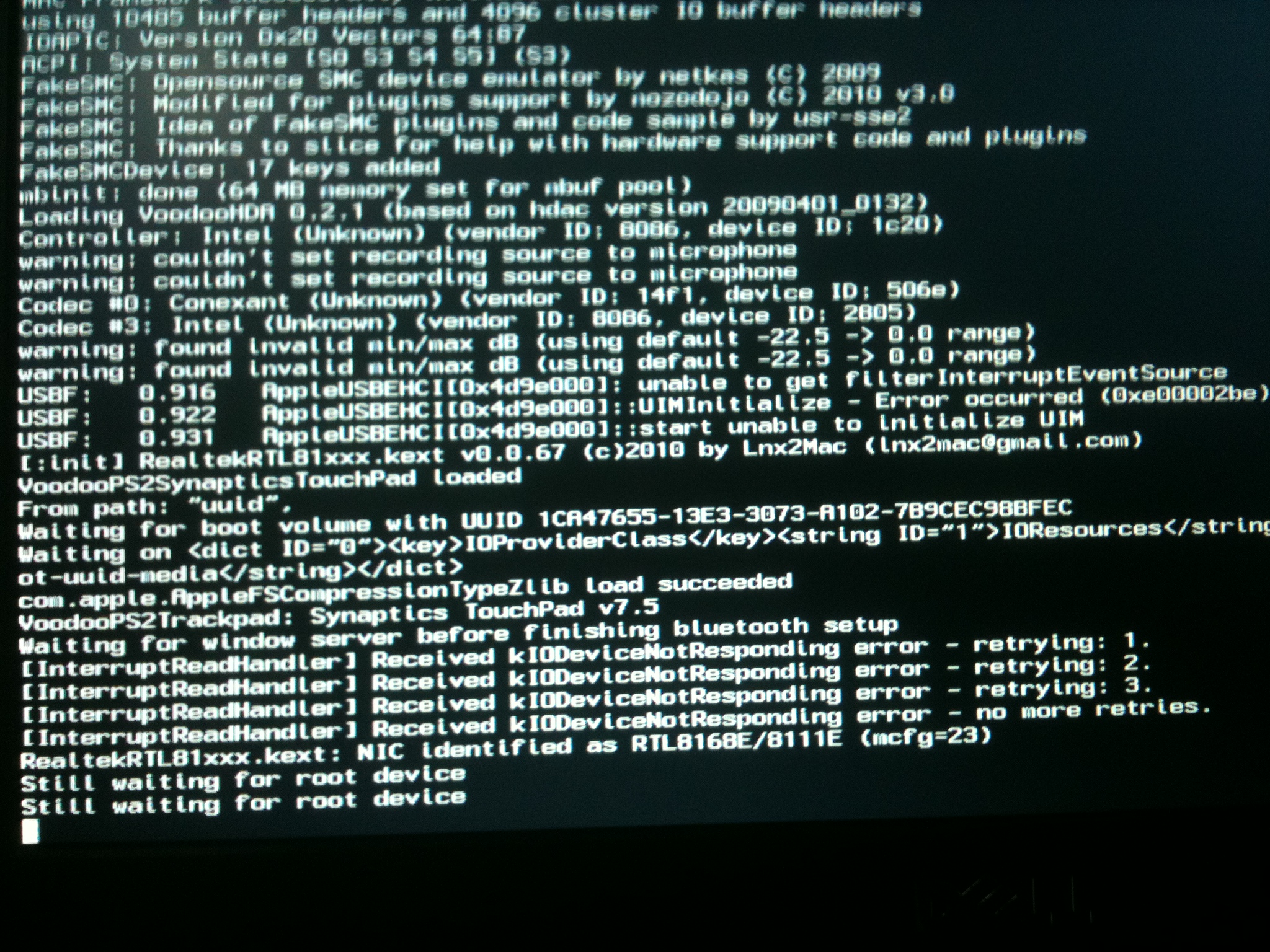

wolas salviano Posted October 11, 2011 Author Share Posted October 11, 2011 Artur Esse procedimento são todos for Mac... não teria nenhuma for Windows? Ontem eu tentei instalar usando o cd de boot [url="http://www.insanelymac.com/forum/topic/279450-why-insanelymac-does-not-support-tonymacx86/"]#####[/url] LEGACY Esta travando no tela cinza com o logo da Maçã Reiniciei com a linha de comando -s -v E consegui pega a tela do erro referente o travamento na instalação será que poderia te ajudar? Eu fiz upload da tela do erro junto da mensagem... Link to comment https://www.insanelymac.com/forum/topic/269968-n%C3%A3o-consigo-instalar-no-meu-dell-v131-help/#findComment-1758637 Share on other sites More sharing options...
artur_pt Posted October 12, 2011 Share Posted October 12, 2011 olá Se o boot no modo verbose parar nesta mensagem, é provável que você não tenha instalado o driver correto da controladora SATA/ATA. Estes drivers também são chamados de chipset drivers, e os mais comuns são Intel (AppleIntelPIIXATA.kext), VIA (AppleVIAATA.kext), ATI (AppleATIATA.kext) e nForce (AppleNForceATA.kext). Consulte o manual da sua placa mãe ou o site do fabricante, descubra qual a controladora onde o seu HD está ligado e instale o driver correspondente. Se a sua controladora possui a opção AHCI na BIOS, utilize esta opção que ela deve funcionar sem drivers adicionais. Link to comment https://www.insanelymac.com/forum/topic/269968-n%C3%A3o-consigo-instalar-no-meu-dell-v131-help/#findComment-1758816 Share on other sites More sharing options...
wolas salviano Posted October 13, 2011 Author Share Posted October 13, 2011 Artur Boa noite A opção MODE AHCI esta ativada na BIOS do Notebook... então a questão e os drivers mesmo... Link to comment https://www.insanelymac.com/forum/topic/269968-n%C3%A3o-consigo-instalar-no-meu-dell-v131-help/#findComment-1759630 Share on other sites More sharing options...
artur_pt Posted October 15, 2011 Share Posted October 15, 2011 olá eventualmente teu problema só será resolvido com um cd de boot especifico com esses drivers existem muitos cd de boot terás de continuar a tentar , sempre ke exista utiliza boot legacy boa sorte Link to comment https://www.insanelymac.com/forum/topic/269968-n%C3%A3o-consigo-instalar-no-meu-dell-v131-help/#findComment-1760609 Share on other sites More sharing options...
