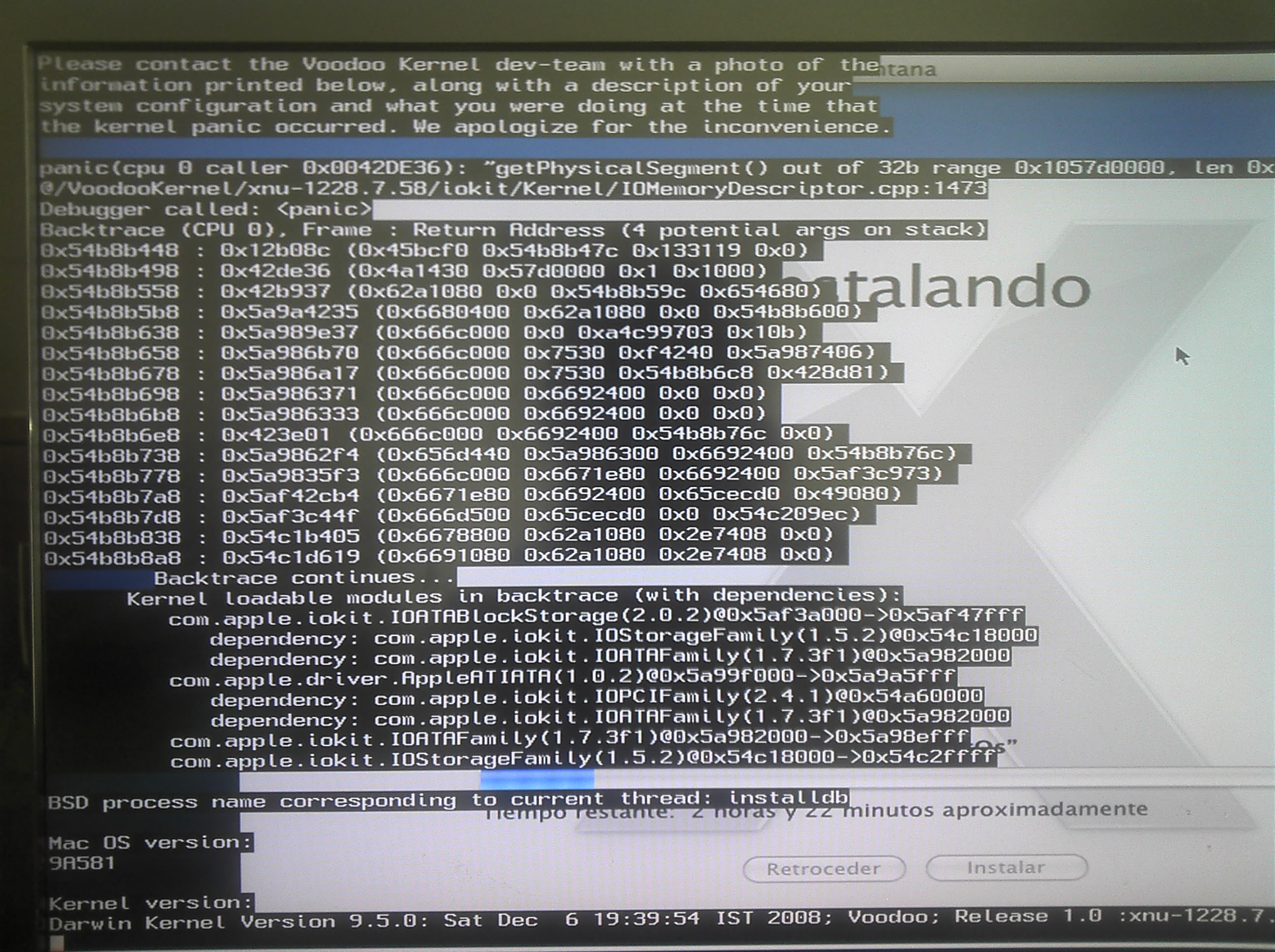

cheloalb Posted September 14, 2011 Share Posted September 14, 2011 Hola que tal, intentando instalar MacOs me da un error apenas comienza la instalancion... alguien sabe que puede ser?? Todo lo demas hasta este momento perfecto.. les dejo una captura.. Mi Pc cuenta con un Phenom II x6 4 gb d ram el disco es de 160GB.. y una ATI 5750 Alguien que me pueda ayudar? Gracias, Link to comment https://www.insanelymac.com/forum/topic/267966-ayuda-error-instalando-macos/ Share on other sites More sharing options...
Derty Posted September 14, 2011 Share Posted September 14, 2011 esa versión de osx no sirve. necesitas 10.6.3 en adelante y para el video 10.6.7 si no me equivoco.. http://www.insanelymac.com/forum/index.php?showtopic=227592 http://www.kexts.com/desktops/9746-guide-os-x-10-6-amd.html http://www.insanelymac.com/forum/index.php?showtopic=225717 yo no tengo ni idea de amd...hack Link to comment https://www.insanelymac.com/forum/topic/267966-ayuda-error-instalando-macos/#findComment-1748421 Share on other sites More sharing options...
juanerson Posted September 14, 2011 Share Posted September 14, 2011 Tiene el conocido problema de la controladora PATA (o IDE en la BIOS), necesita deshabilitarla (disable) para instalar desde la 10.6 (o GM). Sin embargo la misma Apple corrigió este problema en su actualización 10.6.3 y por lo tanto también en su versión oficial del DVD retail 10.6.3. Cabe recordar que también existe el fix (IOATAPanic fix) en la DSDT (ver DSDTSE.app). De igual forma puedes buscar mis comentarios recientes en español que he puesto acá en insanelymac sobre eso. Saludos. Link to comment https://www.insanelymac.com/forum/topic/267966-ayuda-error-instalando-macos/#findComment-1748513 Share on other sites More sharing options...
cheloalb Posted September 15, 2011 Author Share Posted September 15, 2011 tengo disco SATA, tiene algo que ver eso?? y creo que tengo para poner ese FIX en el CD.. creo q la vercion es 1.6.5... no recuerdo bien.. Link to comment https://www.insanelymac.com/forum/topic/267966-ayuda-error-instalando-macos/#findComment-1748591 Share on other sites More sharing options...
juanerson Posted September 15, 2011 Share Posted September 15, 2011 Ok hermano te explico, si el disco duro es SATA (no PATA) entonces ese NO es el problema. SATA es compatible con OS X. Ahora bien, la lectora de DVD es SATA también, o es PATA (IDE)? Necesitamos conocimientos básicos de informática para la mayoría de las cosas aquí. Otra opción es que entres en la BIOS (setup) y deshabilites (disable) la opción de la controladora o dispositivo (device) PATA o IDE (es lo mismo). Por cierto, el fix se coloca es en la DSDT, sin embargo opcionalmente puedes utilizar un bootcd estilo EmpireEFI para AMD, el cual trae el controlador (.kext) IOATAFamily de la 10.5.8 (Leopard) que no tiene ese problema. Todo esto hasta que puedas actualizar al menos hasta la 10.6.3. Saludos y suerte, me despido porque está focalizado/aislado tu primer problema, y al menos en mi caso hasta aquí puedo ayudarte con esa plataforma. Tal vez venga el Amigo Surfcaster (experto en AMD) al rescate. Link to comment https://www.insanelymac.com/forum/topic/267966-ayuda-error-instalando-macos/#findComment-1748593 Share on other sites More sharing options...
cheloalb Posted September 15, 2011 Author Share Posted September 15, 2011 aver.. mi lectota es a travez de usb, voy a probar con el dsdt Link to comment https://www.insanelymac.com/forum/topic/267966-ayuda-error-instalando-macos/#findComment-1748598 Share on other sites More sharing options...
surfcaster Posted September 16, 2011 Share Posted September 16, 2011 desgraciadamente no tenemos 50 equipos con diferentes configuraciones para probar las cosas, como te dice Juanerson y al menos hasta que te sepas mover por osx lo mejor es HDD SATA + DVD SATA para Snow leopard o superiores, para Leopard podrias con HDD IDE y DVD IDE, no quiere decir que con Snow no se pueda pero necesitaras algunos conocimientos mas para conseguirlo y no siempre es facil, aparte de esta recomendacion la BIOS hay que establecerlaa en modo AHCI para la controladora de disco y el DVD como MASTER, un DVD SATA son 15 euros y un HDD pequeño de 500 GB son 36 euros, si no puedes optar a ello dime marca y modelo de tu placa base y le echaremos un vistazo a su manual y BIOS pare explicarte como proceder.........uppps me salte tu ultimo comentario, si es USB debe ir enchufada en puerto directo de la placa no en alguna extension de los USB como son los delanteros, etc., aunn asi te faltara la configuracion del HDD y posiblemente un bootcd que soporte esa ATI + el procesador, sigo diciendo lo mismo, fabricante y modelo de placa base para tener una idea de por donde van los tiros con la configuracion de la BIOS Link to comment https://www.insanelymac.com/forum/topic/267966-ayuda-error-instalando-macos/#findComment-1749165 Share on other sites More sharing options...
LatinMcG Posted September 20, 2011 Share Posted September 20, 2011 el chipset de el PATA es ? intel o ati RSxxx o nvidia ? la motherboard placa es modelo y rev ? el IOATAFamily panic fix que juanerson se refiere> http://www.insanelymac.com/forum/index.php...t&p=1317581 Link to comment https://www.insanelymac.com/forum/topic/267966-ayuda-error-instalando-macos/#findComment-1750730 Share on other sites More sharing options...
