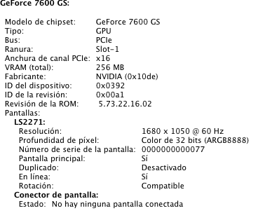

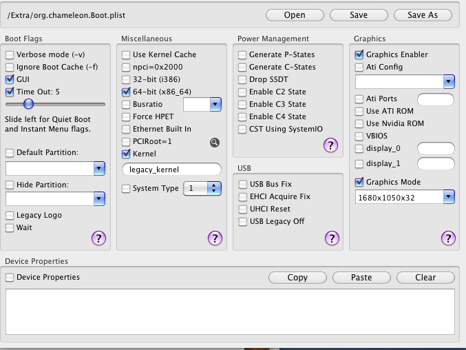

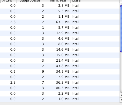

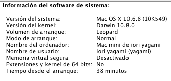

ioriosx Posted September 10, 2011 Author Share Posted September 10, 2011 bien pues eh logrado hacer funcionar la tarjeta grafica algunas pantallas de como quedo... aclaro que la solucion para la grafica fue activar la opcion de graphics enabler del chamaleon wizard... Me gustaria que me dieran su opnion de los pantallasos ... me surgen tambien unas preguntas, en Chamaleon me dice que esta arrancando activando 64bits, pero en el monitor de actividad y en la informacion de la mac no me aparece con 64bits ¿esta o no en 64 bits? ¿Como se si realmente esta trabajando con aceleracion grafica mi Hackintosh? Mi SL 10.6.8 retail quedo instalado a full con todas las actualizaciones de apple,(OfficeMac 2011, iLife11, FinalCutX, iwork´09) les comento si ay alguna falla hasta hoy todo normal de hecho les escribo desde la hackintosh P.D. Muchas gracias por la informacion maiki1905 me fue muy util Link to comment https://www.insanelymac.com/forum/topic/267431-nvidia-7600gs-256mb-resoluci%C3%B3n/#findComment-1746870 Share on other sites More sharing options...

juanerson Posted September 11, 2011 Share Posted September 11, 2011 Pues, en su última captura del Perfil del Sistema dice claramente: "Extensiones y kernel de 64 bits: No" Esa es la confirmación de que se encuentra en modo de 32 bits. Por cierto, su gráfica sólo funciona en ese modo. Saludos. Link to comment https://www.insanelymac.com/forum/topic/267431-nvidia-7600gs-256mb-resoluci%C3%B3n/#findComment-1746964 Share on other sites More sharing options...

juanerson Posted September 11, 2011 Share Posted September 11, 2011 Hola con base a tu comentario te comento se supone que FinalCutX solo trabaja bajo 64 bits... eh activado los 64bits con legacy kernel 10.8 para mi AMD y me funciona bien finalCutX... Veamos si podemos aclarar un poco el tema sobre el funcionamiento de Mac OS X Snow Leopard. Permíteme explicarte, S.L. posee un kernel (núcleo) que funciona de forma predeterminada como S.O. nativo de 64 bits, pero también permite ser activado desde el Boot.plist para operar en modo de 32 bits, lo cual no es impedimento para hacer funcionar aplicaciones de 64 bits. Por ejemplo, entra en 32 bits, busca el Chess (ajedrez) que esta en aplicaciones y ejecútalo, luego abre el "Monitor de Actividad" y verás que el proceso asociado a dicha aplicación indica que corre a 64 bits. Cabe mencionar que la opción de iniciar en modo 32 bits (kernel y extensiones) se usa bajo el concepto de permitir utilizar algunos dispositivos (gráficas, impresoras, etc) cuyos "drivers" no fueron desarrollados y por lo tanto no son compatibles con el modo de 64 bits, sin embargo el sistema admite la ejecución de aplicaciones nativas de 64 bits sin problemas. Es así de sencillo, en pocas palabras las extensiones (.kext) y el kernel son una parte del sistema; mientras que las Aplicaciones, utilidades, herramientas, etc funcionan aparte, es decir que NO dependen una de la otra. Ahora bien, te pregunto: estás seguro que tu gráfica está soportada en modo 64 bits? Con full aceleración, resolución, etc? Ya sabes que me refiero a iniciar el S.O. en 64 bits (arch=x86_64) y que en el perfil del Sistema -- apartado Software, diga "Extensiones y kernel de 64 bits: Si". Me puedes confirmar esa información? Gracias de antemano. Lo del navegador, ni idea... será un problema con el kernel parcheado que usas. Tal vez reinstalando el Safari 5.1. Saludos. Link to comment https://www.insanelymac.com/forum/topic/267431-nvidia-7600gs-256mb-resoluci%C3%B3n/#findComment-1746989 Share on other sites More sharing options...
ioriosx Posted September 13, 2011 Author Share Posted September 13, 2011 Lo del navegador, ni idea... será un problema con el kernel parcheado que usas. Tal vez reinstalando el Safari 5.1. Saludos. Hola gracias por aclararme el tema, realmente llevo muy poco en esto de las hackintosh... te platico lo que eh observado... 1.- trabajando con 32bits todo trabaja normal sin ningun problema excepto finalcutX que no me corre aparece el aviso de que final no puede trabajar en este mac y el icono del final aparece como no disponible 2.- cuando cambio a modo 64bits (-force64 arch=i386 editando com.apple.Boot.plist) ahora si me trabaja final cut X pero ya no funciona quicktime adecuadamante asi como safari cuando veo videos de apple (hace lo mismo que comente arriba anteriormente), tambien ya intente reinstalando safari y no ayudo en nada... informacion del mac "Extensiones y kernel de 64 bits: No" (confirmado en 32bits y 64bits mismo mensaje) solo cambio en el monitor de actividad, ahora todos los procesos aparecen en modo 64bits... como solucionar lo de safari? :S Gracias y saludos Link to comment https://www.insanelymac.com/forum/topic/267431-nvidia-7600gs-256mb-resoluci%C3%B3n/#findComment-1747791 Share on other sites More sharing options...
