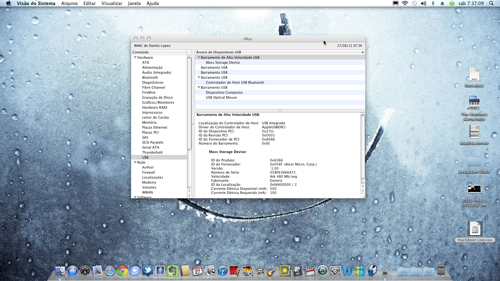

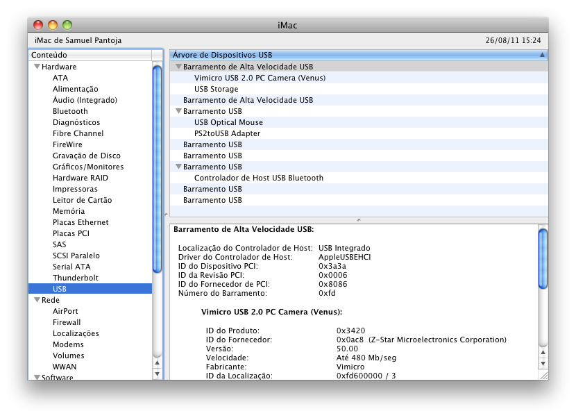

DSDOSX Posted August 26, 2011 Author Share Posted August 26, 2011 eu tb tinha chiado, fui no plis e ativei o vetorize, tava false coloquei true, o adptador funcioa muito bem e olha que eu coloquei so pra testar sem levar fe eu ia usar um usb da compaq mais estava em espanhol dai arrumei esse adaptador e funcionou não tirei mais troço de 5 pratas, tem uns de marca que são melhores o acabamento e dizem que funciona em mac, o meu eu não sei dizer a marca pois tava no trabalho sobrando e me deram então como veio sem caixa nao sei a marca mais acredito que todos devam funcionar. http://produto.mercadolivre.com.br/MLB-198...-e-notebook-_JM igual a esse funciona as pampas...., a minha ja ta com o driver lxn2 mais continua os kps, vou ver se quando chegar em casa trocando o lance da id funciona. Link to comment https://www.insanelymac.com/forum/topic/266260-ga-h55m-s2hp-audio-alc88b-como-instalar/page/2/#findComment-1740391 Share on other sites More sharing options...
Doublepranks Posted August 26, 2011 Share Posted August 26, 2011 eu tb tinha chiado, fui no plis e ativei o vetorize, tava false coloquei true, o adptador funcioa muito bem e olha que eu coloquei so pra testar sem levar fe eu ia usar um usb da compaq mais estava em espanhol dai arrumei esse adaptador e funcionou não tirei mais troço de 5 pratas, tem uns de marca que são melhores o acabamento e dizem que funciona em mac, o meu eu não sei dizer a marca pois tava no trabalho sobrando e me deram então como veio sem caixa nao sei a marca mais acredito que todos devam funcionar. http://produto.mercadolivre.com.br/MLB-198...-e-notebook-_JM igual a esse funciona as pampas...., a minha ja ta com o driver lxn2 mais continua os kps, vou ver se quando chegar em casa trocando o lance da id funciona. mermao tu nao sabe o quanto eu fico feliz ! eu adoro meu teclado logitch e ter de trocar por outro "diferente" seria muito chato pra mim costume realmente é uma coisa meio assim... vlws pela dica vou comprar hoje mesmo um. Link to comment https://www.insanelymac.com/forum/topic/266260-ga-h55m-s2hp-audio-alc88b-como-instalar/page/2/#findComment-1740408 Share on other sites More sharing options...
DSDOSX Posted August 26, 2011 Author Share Posted August 26, 2011 de nada o meu e um generico no marcby china kkk e funciona esse ai deve funcionar, sei como e isso demorei um seculo pra trocar meu a4tech g laser mais ele começou a falhar e nao teve jeito foi pro limbo.kkk Link to comment https://www.insanelymac.com/forum/topic/266260-ga-h55m-s2hp-audio-alc88b-como-instalar/page/2/#findComment-1740443 Share on other sites More sharing options...
Doublepranks Posted August 26, 2011 Share Posted August 26, 2011 de nada o meu e um generico no marcby china kkk e funciona esse ai deve funcionar, sei como e isso demorei um seculo pra trocar meu a4tech g laser mais ele começou a falhar e nao teve jeito foi pro limbo.kkk kkk foi pro limbo limboso do hell frutado pantanoso !! zé graça master mod=ON ahushau brincadeiras a parte por fim comprei o adaptador e to usando ele agora! depois vou tentar re-instalar o lion se liga: AO MENOS DAS USB CARA AGENTE NÃO PODE RECLAMAR! @EDIT esta com defeito sim... quando a maquina ta iniciando o teclado trava! e agora vou ficar prezo com teclado ps2 e mouse usb?? me diz ai cara qual é a versão da bios que vcc ta usando! Link to comment https://www.insanelymac.com/forum/topic/266260-ga-h55m-s2hp-audio-alc88b-como-instalar/page/2/#findComment-1740471 Share on other sites More sharing options...

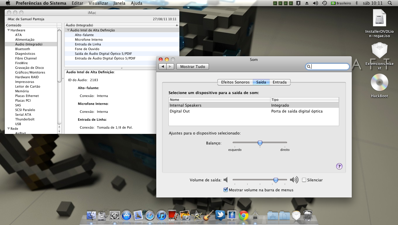

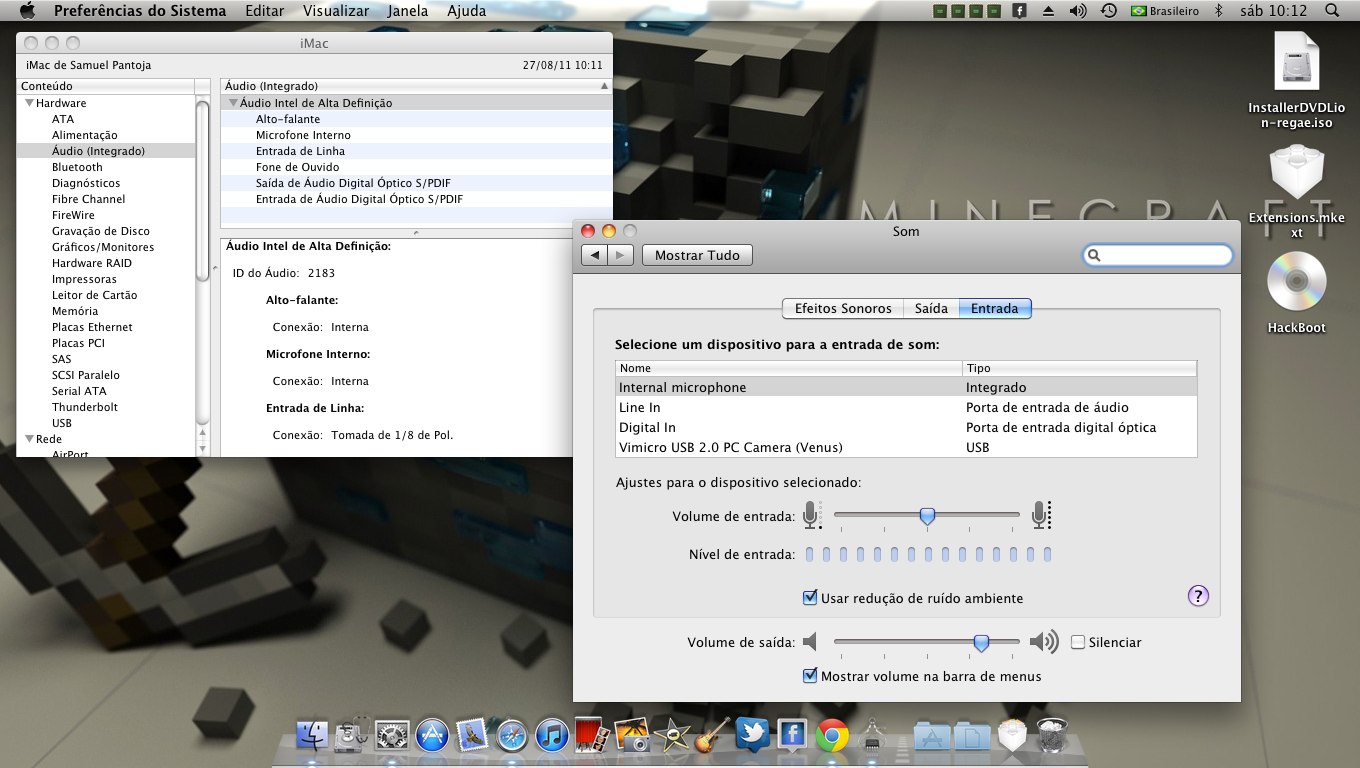

DSDOSX Posted August 27, 2011 Author Share Posted August 27, 2011 Estranho o meu não aprece o nome adaptador ps2usb so mostra o teclado na lista usb. Progresso no som com as alterações que fiz na voodoohda, parou os kps pelo menos essa manha, o audio e o mic ta ok, mais como tudo não são flores o audio sempre inicia zerado mesmo o icone do volume mostrando que ta com audio no maximo dai eu so abaixo ou aumento um pouco e ele volta a funcionar sem precisar mudar mais nada, agora so falta isso, ele iniciar com som normal ao invés de zerado, já ativei os volumesfix mais não adiantou Bios = F5 Link to comment https://www.insanelymac.com/forum/topic/266260-ga-h55m-s2hp-audio-alc88b-como-instalar/page/2/#findComment-1740703 Share on other sites More sharing options...
Doublepranks Posted August 27, 2011 Share Posted August 27, 2011 Estranho o meu não aprece o nome adaptador ps2usb so mostra o teclado na lista usb. Progresso no som com as alterações que fiz na voodoohda, parou os kps pelo menos essa manha, o audio e o mic ta ok, mais como tudo não são flores o audio sempre inicia zerado mesmo o icone do volume mostrando que ta com audio no maximo dai eu so abaixo ou aumento um pouco e ele volta a funcionar sem precisar mudar mais nada, agora so falta isso, ele iniciar com som normal ao invés de zerado, já ativei os volumesfix mais não adiantou Bios = F5 então eu te trago boas notícias! enquanto eu espera pela chegada das minhas peças eu passava maior parte do tempo procurando sobre ela no mundo hackintosh o que eu não lembrei foi que eu ja tinha a solução para o audio ! http://www.kexts.com/view/1579-applehda_al...-h55m-s2hp.html como não tinha muita escolha peguei o dsdt dele mesmo e como um tiro no escuro fui tentar... bingo deu certo! audio 100% ( sem ruidos) e sempre volta do jeito que eu deixei! mic da camera funfa e o da placa mae tb xD creditos:Thiago.net Link to comment https://www.insanelymac.com/forum/topic/266260-ga-h55m-s2hp-audio-alc88b-como-instalar/page/2/#findComment-1740766 Share on other sites More sharing options...
DSDOSX Posted August 27, 2011 Author Share Posted August 27, 2011 como vc instalou? o que tirou e o que deixou? consegui removi tudo e coloquei as que vc enviou rede ok viideo ok e audio com mic ok por enquanto vou usar o dia todo para ver deslisgar e ligar ele para ver se da alguma coisa se tudo funcionar vou criar uma pasta extra e posta no topico ai ja da pra virar guide em madlon kkkkkkkk 3 paginas ja kkkkklegionario teu teclado funcionou? com o adaptador? Link to comment https://www.insanelymac.com/forum/topic/266260-ga-h55m-s2hp-audio-alc88b-como-instalar/page/2/#findComment-1740809 Share on other sites More sharing options...

Doublepranks Posted August 27, 2011 Share Posted August 27, 2011 não se usa DSDT de outro computadorme envia o DSDT dele q eu aplico o mesmo patch no seu esse DSDT eu que editei tb, mas nem lembro o patch de audio q funcionou para ele acho q ele me mandou um link de algun fórum Chinês ta na mão o meu! DSDOSX meu teclado funciona sim com o adaptador porém somente fora da BIOS o qualquer outra tela de post enfim pra isso agora eu to com dois teclados na mesa..... tenso. ainda não consigo subir o lion com teclado e mouse, mas isso é culpa do bootcd que tem um monte de kext para ps2 e voodoo ps2 mouse e teclado trakpad carregado! ontem eu usei o mkext toll pra fazer meu próprio cache de kext e o mouse ja se mechei do canto da tela porém sem click e o teclado tb mas as teclas não funcionam ( ao menos não tava travado com led aceso) é isso... continua a briga com o lion ! Snow leopard ja vai ficar super sussa depois que eu pegar meu próprio dsdt cpm o MaLd0n! Legionario.zip Link to comment https://www.insanelymac.com/forum/topic/266260-ga-h55m-s2hp-audio-alc88b-como-instalar/page/2/#findComment-1740863 Share on other sites More sharing options...
MaLd0n Posted August 27, 2011 Share Posted August 27, 2011 ta na mão o meu! DSDOSX meu teclado funciona sim com o adaptador porém somente fora da BIOS o qualquer outra tela de post enfim pra isso agora eu to com dois teclados na mesa..... tenso. ainda não consigo subir o lion com teclado e mouse, mas isso é culpa do bootcd que tem um monte de kext para ps2 e voodoo ps2 mouse e teclado trakpad carregado! ontem eu usei o mkext toll pra fazer meu próprio cache de kext e o mouse ja se mechei do canto da tela porém sem click e o teclado tb mas as teclas não funcionam ( ao menos não tava travado com led aceso) é isso... continua a briga com o lion ! Snow leopard ja vai ficar super sussa depois que eu pegar meu próprio dsdt cpm o MaLd0n! dsdt.Legionario.zip Link to comment https://www.insanelymac.com/forum/topic/266260-ga-h55m-s2hp-audio-alc88b-como-instalar/page/2/#findComment-1740925 Share on other sites More sharing options...

DSDOSX Posted August 29, 2011 Author Share Posted August 29, 2011 madlon o que pode acontecer com o dsdt pois o meu ta funcionando tudo tudo mesmo sem qualquer erro ja desliguei e liguei o pc e nada sempre subiu com som video e rede, Caso precise o meu ta na 1 pagina do topico para não ter que upar de novo, pensei que tinha resolvido pois tudo funcionou mais se vai dar problema eu tiro tudo da caixa de novo e volto com ele para a mesa, eu teste ele no sábado o dia todo e não deu nada, tudo funcionou temp tava ok, som sem chiado mic oc video com QE / CI, o desempenho tava ótimo, sera que vai dar problema por ta usando o dsdt de outro pc mesmo sendo a mesma placa-mãe Link to comment https://www.insanelymac.com/forum/topic/266260-ga-h55m-s2hp-audio-alc88b-como-instalar/page/2/#findComment-1741484 Share on other sites More sharing options...
MaLd0n Posted August 29, 2011 Share Posted August 29, 2011 madlon o que pode acontecer com o dsdt pois o meu ta funcionando tudo tudo mesmo sem qualquer erro ja desliguei e liguei o pc e nada sempre subiu com som video e rede, Caso precise o meu ta na 1 pagina do topico para não ter que upar de novo, pensei que tinha resolvido pois tudo funcionou mais se vai dar problema eu tiro tudo da caixa de novo e volto com ele para a mesa, eu teste ele no sábado o dia todo e não deu nada, tudo funcionou temp tava ok, som sem chiado mic oc video com QE / CI, o desempenho tava ótimo, sera que vai dar problema por ta usando o dsdt de outro pc mesmo sendo a mesma placa-mãe só use se for a mesma mobo e a mesma versão do bios Não se usa DSDT de outro pc em mts casos até o slot e a quantidade de memória influência use o seu DSDT e no device HDEF use isso 0x87, 0x08, 0x00, 0x00 Link to comment https://www.insanelymac.com/forum/topic/266260-ga-h55m-s2hp-audio-alc88b-como-instalar/page/2/#findComment-1741584 Share on other sites More sharing options...
DSDOSX Posted August 29, 2011 Author Share Posted August 29, 2011 vlw madlon, vou testar ela mais um pouco então pois a dsdt que o legionario me enviou o link e para a mesma placa-mãe, como faço para editar a dsdt e inserir esses valores caso de algum problema? e quais seriam os problemas que poderiam causar, pois ela ta funcionado até a ultima vez que liguei redondinha?, sera que dei cagada e peguei uma DSDT certa e pronta para a placakkkkk Link to comment https://www.insanelymac.com/forum/topic/266260-ga-h55m-s2hp-audio-alc88b-como-instalar/page/2/#findComment-1741619 Share on other sites More sharing options...
MaLd0n Posted August 29, 2011 Share Posted August 29, 2011 Cara, DSDT é uma tabela do BIOS que descreve o hardware, interação entre o sistema operacional e o firmware do sistema. NÃO SE USA DSDT DE OUTRO PC, O AUTO-PATCHER TÁ AÍ PRA ISSO, QUEM NÃO SABE EDITAR O DSDT, USE O AUTO-PATCHER. no device HDEF é só substituir os valores Link to comment https://www.insanelymac.com/forum/topic/266260-ga-h55m-s2hp-audio-alc88b-como-instalar/page/2/#findComment-1741625 Share on other sites More sharing options...
DSDOSX Posted August 29, 2011 Author Share Posted August 29, 2011 blz, mais e que o que enviei era a DSDT da placa mesmo e mesmo com a sua alteração não funcionou o som, funcionava tudo menos o som, sei que parece má vontade ou até temosia mais não e não eu tentei colocar a que você enviou primeiro e não rolou com essa dsdt que o legionario indicou foi colocar rodar o KU e reiniciar e pronto tava tudo funcionando escutei som o sabado todo, desliguei reiniciei arranquei da tomada e sempre ligou, por isso que eu acho que e a certa para placa posso estar enganado, se caso você queira fazer a alteração para mim novamente aplicando a alteração da dsdt do link o meu ta no 1ªpagina do topico dentro da pasta extra e o link da que ta funcionando ta na 2ª pagina foi a que o legionario indicou ta no site Kexts.com, sei como funciona a dsdt você ja me explicou uma vez, e sei que não funciona, so queria saber os tipos de erros que pode causa (KP, Travamentos,...) eu pesquisei junto ao legionario e ele acho uma que tinha a descrição da mesma placa-mãe que utilizamos a GA-H55M-S2HP por isso arrisquei em colocar e funcionou corretamente se for possível você que entende do assunto verificar a parte de som nas duas dsdt e ver o que tem de diferente a que ta funcionando e a do link do legionário e da pasta extra e a minha se for possível eu te agradeço como sempre, sem você acho que nunca faríamos metade das maquinas... abraço Link to comment https://www.insanelymac.com/forum/topic/266260-ga-h55m-s2hp-audio-alc88b-como-instalar/page/2/#findComment-1741635 Share on other sites More sharing options...
