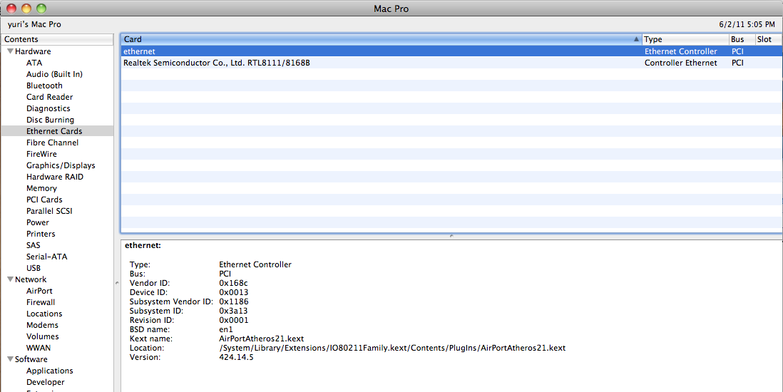

ciao fabio, sto giocando un po' con il dsdt e vorrei che la mia wireless venga visualizzata correttamente nel system profiler. ho fatto questa aggiunta al dsdt
Device (RP06)
               Name (_ADR, 0x001E0000)
               Device (ARPT)
                   Name (_ADR, Zero)
                   OperationRegion (GPIO, SystemIO, 0x0800, 0x06)
                   Field (GPIO, ByteAcc, NoLock, Preserve)
                       GO01,   8,
                       GO02,   8,
                       GO03,   8,
                       GO04,   8,
                       GO05,   8,
                       GP9,    1
                   Name (_PRW, Package (0x02)
                       0x09,
                       0x03
                   Method (EWOL, 1, NotSerialized)
                       If (LEqual (Arg0, One))
                           Or (GP9, One, GP9)
                       Else
                           And (GP9, Zero, GP9)
                       If (LEqual (Arg0, GP9))
                           Return (Zero)
                       Else
                           Return (One)
                       Store (Package (0x08)
                               "location",
                               Buffer (0x02)
                                   "1"
                               "built-in",
                               Buffer (One)
                                   0x00
                               "device_type",
                               Buffer (0x10)
                                   "Wireless Network"
                               "name",
                               Buffer (0x18)
                                   "AirPort AtherosFusion21"
                           }, Local0)
                       Return (Local0)
ho praticamente copiato il device NET della ethernet, ma i risultati non sono quelli speratipost-544968-1307028215_thumb.png
quale pensi sia il problema? forse devo editare più roba, ma non so cosa..
