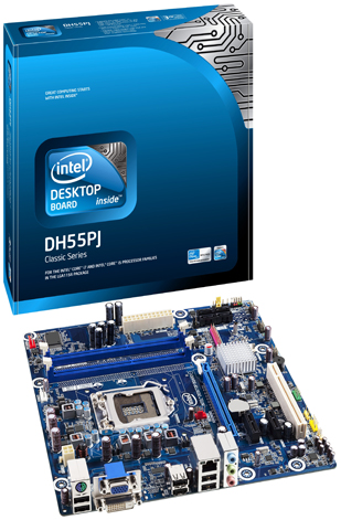

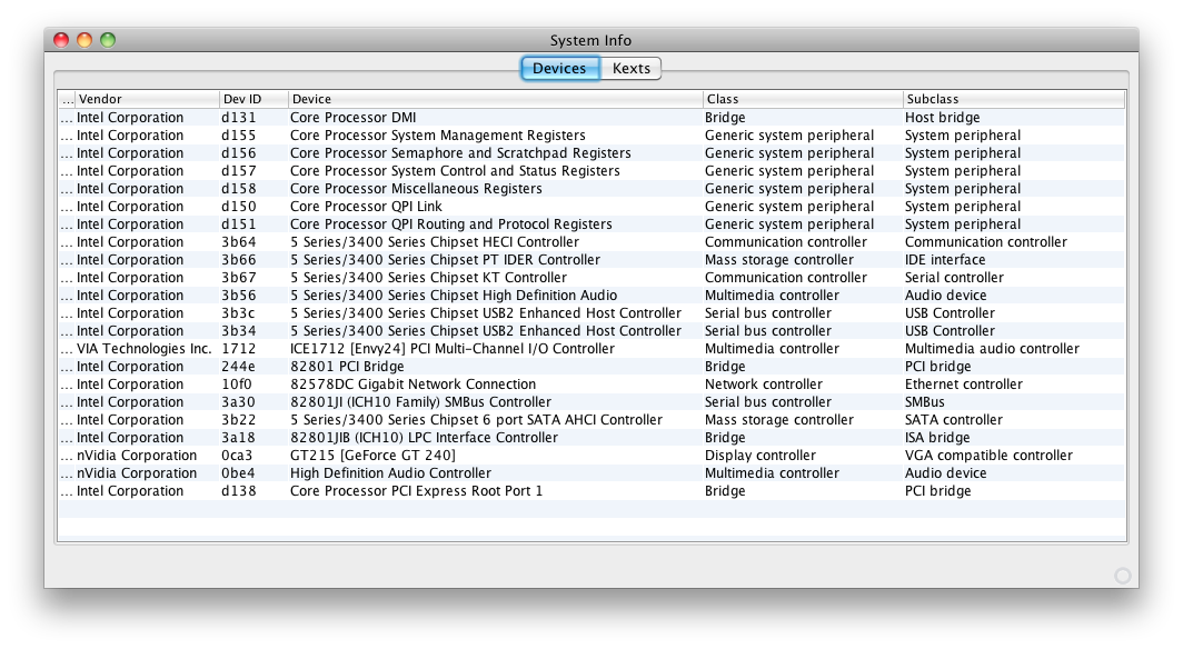

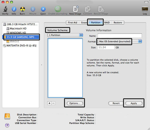

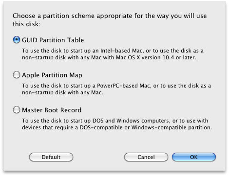

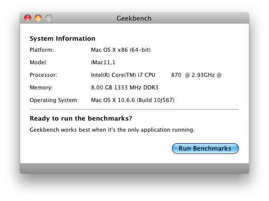

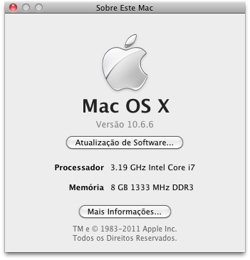

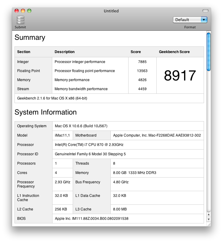

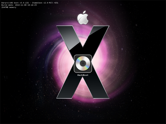

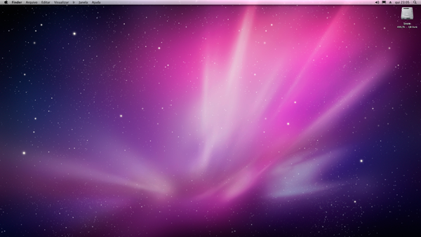

MaLd0n Posted February 26, 2011 Share Posted February 26, 2011 Arquivos Intel DH55PJ -Pasta Extra Extra.zip -Cd de Boot Download HackBoot -DVD do Snow Leopard Snow Leopard Retail -DSDT Auto-Patcher Intel DH55PJ DSDT_Auto_Patcher.zip -Placa de Rede / Intel 82578DC AppleIntelE1000e.kext.zip -Audio VoodooHDA.kext.zip Instalação Dê o boot pelo HackBoot Remova o CD, insira o DVD do Snow Leopard, aguarde alguns segundos e pressione F5, então selecione o DVD e pressione Enter. Depois de dar o boot pelo dvd e escolher “usar português do brasil como idioma principal” espere aparecer a tela “Instalar Mac OS X". Vá no menu superior “Utilities --> Disk utility”, selecione o HD que deseja formatar e vá em “particionar(partition)”. Na aba “atual(Volume Scheme)” escolha o número de particões que você deseja, lá embaixo vá em “opções(Options)”, clique e escolha “GUID”, depois selecione “Mac Os Extended (Journaled)(Mac OSX Expandido [Reg. Cronológico])” vá em aplicar e espere. Terminando esse processo encerre o utilitário de disco. Selecione o HD para a instalação e prossiga. Logo após a instalação faça o boot novamente com o HackBoot. O sistema está rodando, mas não inicializa sem o HackBoot, então temos que instalar o bootloader(Chameleon), as kexts essenciais e o DSDT. Pós Instalação 1- Instale o Chameleon-2.0-RC5 (na partição do Snow Leopard ou na EFI) 2- Copie a pasta Extra para o seu HD ( / ou EFI) 3- Use o DSDT Auto-Patcher e copie o DSDT gerado para a pasta Extra Reinicie, use o -v Patches DSDT Auto-Patcher -DTGP -LPC -IRQs -RENAMED -REMOVED -SMBUS -SHUTDOWN -FIX WARNINGS Gerenciamento de Energia Nativo e Restart fix use Chameleon RC5 Adicione no boot.plist <key>GeneratePStates</key> <string>Yes</string> <key>GenerateCStates</key> <string>Yes</string> adicionado no boot.plist da pasta Extra Link to comment https://www.insanelymac.com/forum/topic/249351-instala%C3%A7%C3%A3o-do-snow-leopard-na-intel-dh55pj-dsdt/ Share on other sites More sharing options...
