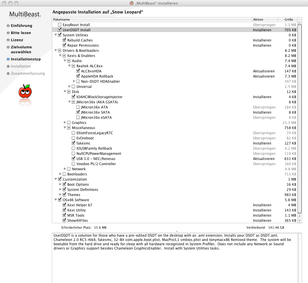

macwars Posted January 28, 2011 Share Posted January 28, 2011 Version 1: MacOS 10.6.6 - Stand 28.01.2011 WeRWaRs? MaCWaRs! Dieses Tutorial erklärt Euch "von 0 auf" die Installation von MacOS Snow Leopard 10.6.6 auf einem PC mit folgender Hardware: -> Gigabyte GA-P55-USB3, Intel Core Prozessor i5 650 - 3,20 GHz 1156 Sockel, Realtek ALC892, Kingston 4GB, RTL8111E Chip, Nvidia GT240 Silent, WD (500GB), Samsung (1,5TB), Seagate (640GB) LG DVD, Samsung DVD Burner <- Inhaltsverzeichnis 1. Benötigte Software 2. Vorbereitung des PC's 3. Es geht los 4. Die Installation 5. Der erste Start 6. Erklärung zum Screenshot 7. Abschließende Arbeiten 8. Quellen 1. Benötigte Software - Die aktuelle [url="http://www.insanelymac.com/forum/topic/279450-why-insanelymac-does-not-support-tonymacx86/"]#####[/url] CD von tonymacx86 - Die aktuelle [url="http://www.insanelymac.com/forum/topic/279450-why-insanelymac-does-not-support-tonymacx86/"]#####[/url] Version ebenfalls von tonymacx86 - Eine aktuelle DSDT aus der tonymac DSDT Datenbank (Gigabyte / P55 / Gigabyte GA-P55-USB3 / 2.0 / F8) - Das Combo Update 10.6.6 von Apple - Original Apple Snow Leopard DVD - Lan Treiber von lnx2mac 2. Vorbereitung des PC's Nur eine Sata Festplatte anschließen (es sei denn man weiß was man macht) Nur 1 Sata DVD Laufwerk verwenden (es sei denn man weiß was man macht) Bios Einstellungen: First Boot-Device = DVD, die HDD Einstellungen im Bios auf "nativ" bzw. SATA auf AHCI stellen 3. Es geht los - Startet den PC mit der [url="http://www.insanelymac.com/forum/topic/279450-why-insanelymac-does-not-support-tonymacx86/"]#####[/url] CD bis zum [url="http://www.insanelymac.com/forum/topic/279450-why-insanelymac-does-not-support-tonymacx86/"]#####[/url]-Screen - Wechselt die [url="http://www.insanelymac.com/forum/topic/279450-why-insanelymac-does-not-support-tonymacx86/"]#####[/url] CD mit der original Snow Leopard DVD - Wartet ca. 20 Sec und drückt dann F5 um die Ansicht zu aktualisieren - Wählt die Snow Leopard Installations DVD aus und startet diese 4. Die Installation - Sobald der Willkommensbildschirm erscheint wählt im Menü das Festplattendienstprogramm aus und formatiert Eure Festplatte im hfs+ Format (GUID) - Schließt das Festplattendienstprogramm, klickt weiter und installiert Snow Leopard 5. Der erste Start - Nach der Installation „Reboot“, Snow Leopard DVD rausnehmen und erneut von der [url="http://www.insanelymac.com/forum/topic/279450-why-insanelymac-does-not-support-tonymacx86/"]#####[/url] CD starten - Im [url="http://www.insanelymac.com/forum/topic/279450-why-insanelymac-does-not-support-tonymacx86/"]#####[/url] Menü das frisch installierte Snow Leopard wählen und booten - Nach dem Willkommensvideo und der kurzen "Erstinstallation Konfigurationen" solltet ihr als Erstes die DSDT.aml (Datei umbenennen, ganz wichtig!) auf den Schreibtisch legen. Eine aktuelle Version bekommt ihr jederzeit bei tonymacx86 - DirectLink: DSDT Datenbank - Jetzt installiert ihr das ComboUpdate Mac OS X v10.6.6 (WICHTIG: Danach NICHT neustarten) - [url="http://www.insanelymac.com/forum/topic/279450-why-insanelymac-does-not-support-tonymacx86/"]#####[/url] starten - Folgende Auswahl treffen oder anpassen falls ihr abweichende Hardware habt 6. Erklärung zum Screenshot - Die Grafikkarte wird "outofthebox" erkannt und funktioniert einwandfrei, daher hier keinen Treiber auswählen. - Einen Lan Treiber installieren wir ebenfalls nicht. Dieser wird nachträglich von der Seite lnx2mac heruntergeladen und nachträglich installiert. Hier der DirectLink 7. Abschließende Arbeiten Nachdem [url="http://www.insanelymac.com/forum/topic/279450-why-insanelymac-does-not-support-tonymacx86/"]#####[/url] durchgelaufen ist startet ihr neu (empfohlen) oder installiert vorher noch den Netzwerkkartentreiber von lnx2mac. Nach einem weiteren Neustart sollte Eurer PC nun wie ein vollwertigerApple MAC funktioniren. 8. Quellen apple.de | lnx2mac | tonymacx86 | amazon.de Ich hoffe ich konnte Euch mit diesem kleinen Guide ein wenig helfen. Viel Spaß und vor allem viel Erfolg damit! WeRWaRs? MaCWaRs! Link to comment https://www.insanelymac.com/forum/topic/245565-ga-p55-usb3-macos-1066-install-guide/ Share on other sites More sharing options...
