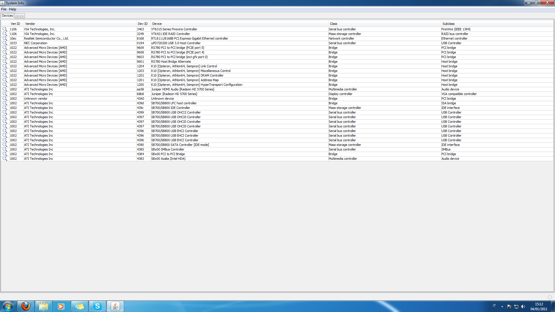

papugo Posted January 4, 2011 Share Posted January 4, 2011 Abruzzo provincia di Teramo Edit intanto vai qui http://www.insanelymac.com/forum/index.php...l=hardware+info ti scarichi la versione per windows la esegui e posti la foto del programmino Link to comment Share on other sites More sharing options...

papugo Posted January 4, 2011 Share Posted January 4, 2011 ci sta quel programmino che ti ho linkato(quello per windows) lo apri e posti una foto cosi posso capire che chipset hai Link to comment Share on other sites More sharing options...
Piero87 Posted January 4, 2011 Author Share Posted January 4, 2011 scusami ma non mi ricordo:(...che link è? potresti ridarmelo? ah ok ok trovato! adesso posto la foto... ecco la foto, va bene? volevo sapere anche un'altra cosa...come faccio a far partire poi il sistema operativo dall'hard disk esterno?...sempre con hazard? spingo F8 e poi scelgo l'hard disk? Link to comment Share on other sites More sharing options...
