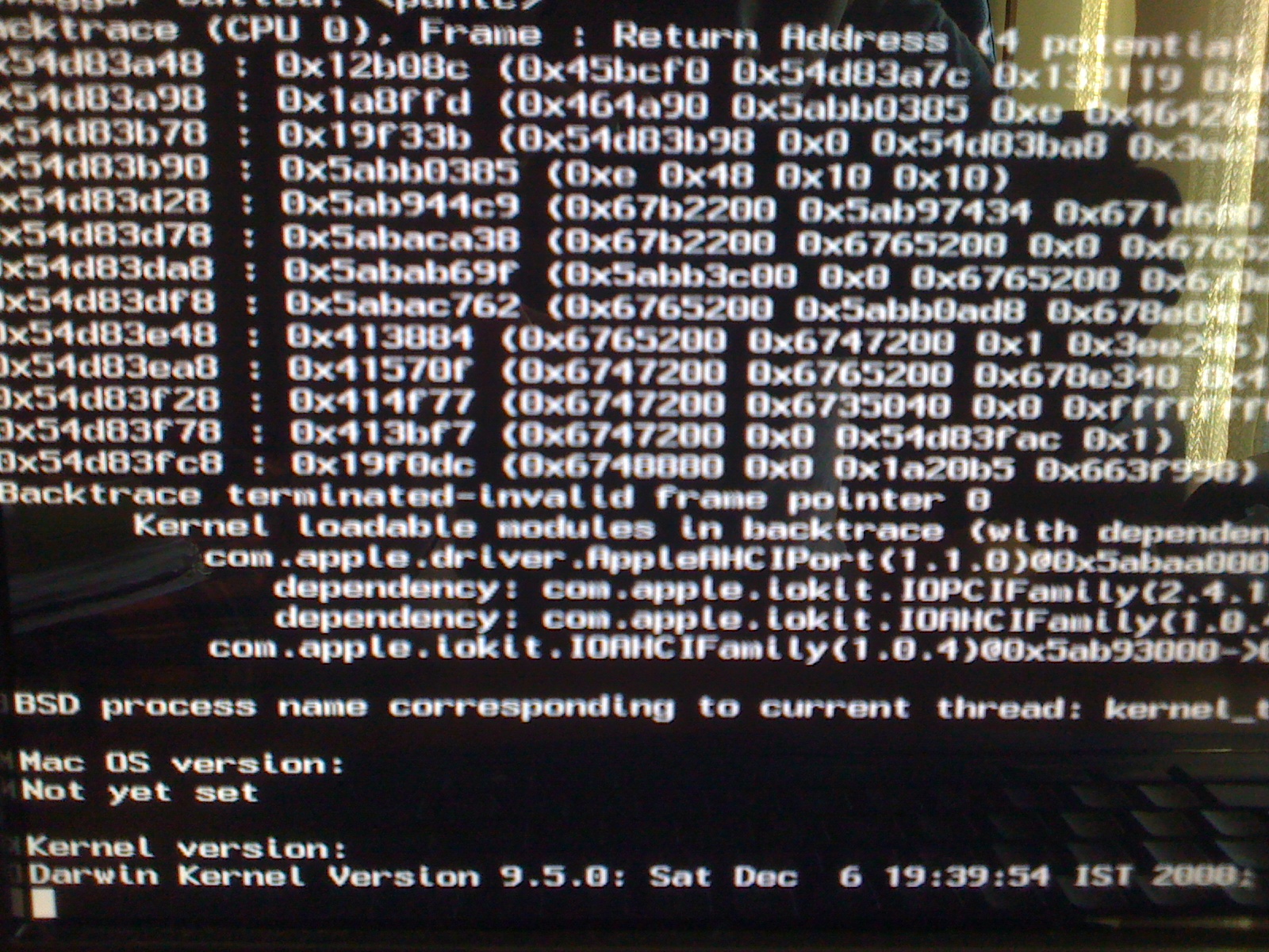

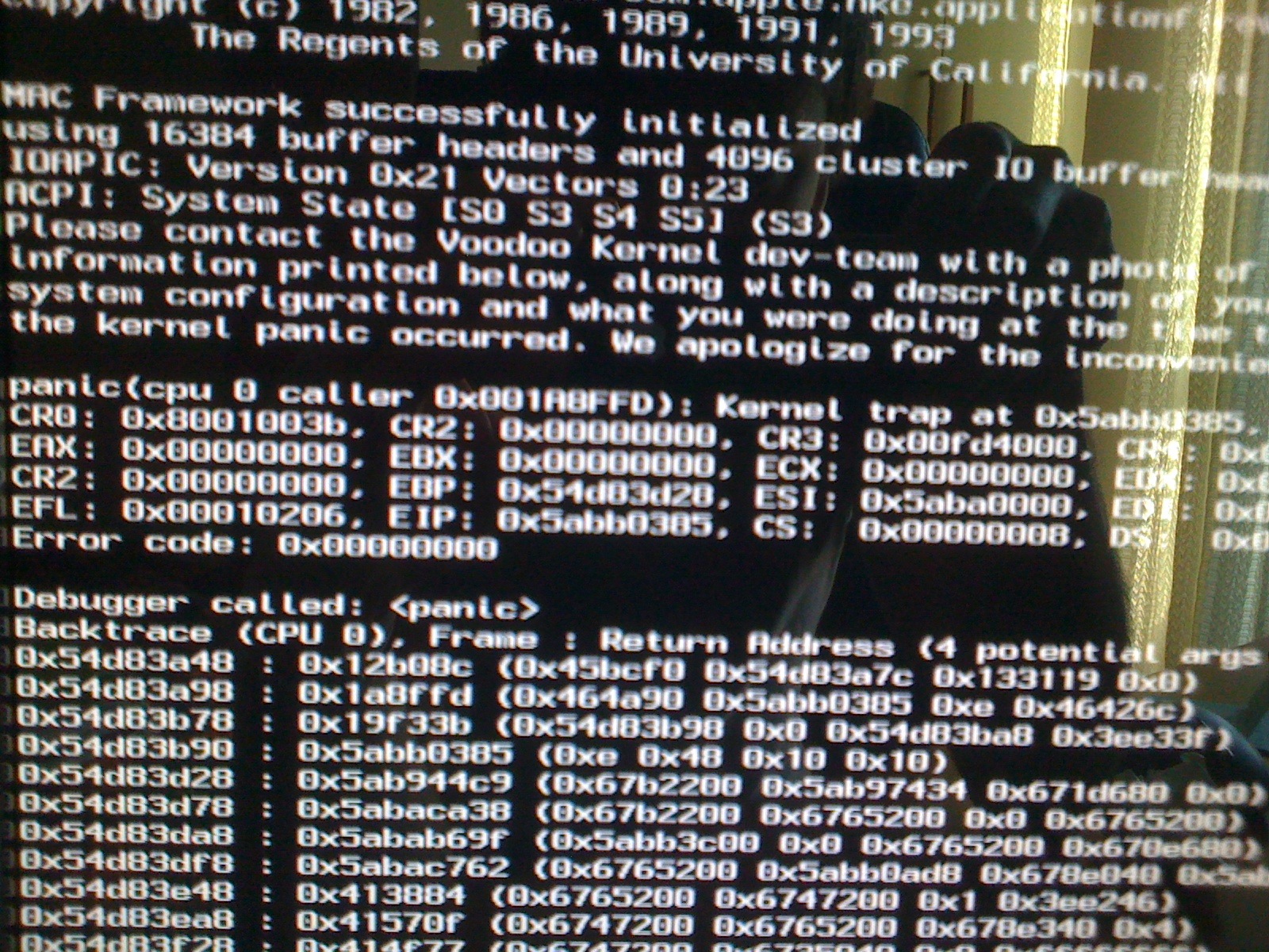

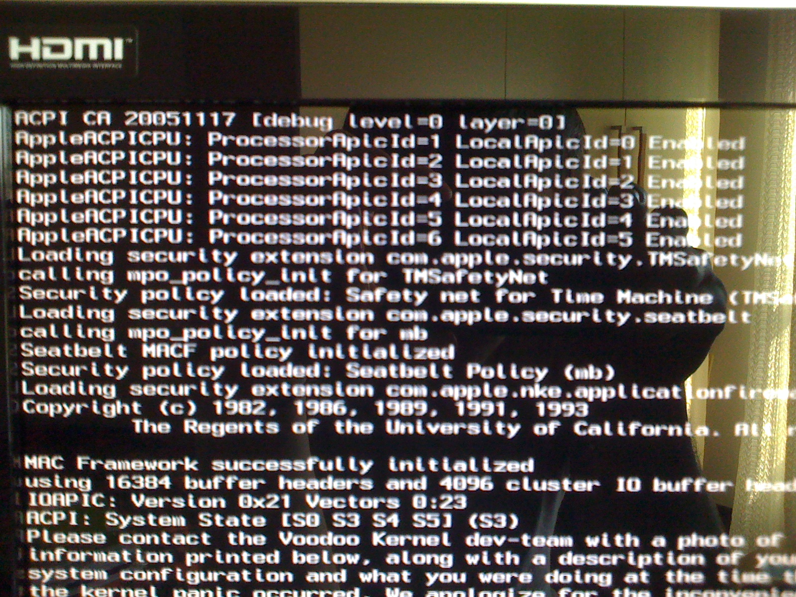

ciao! allora ho provato come mi hai detto, ma questa volta si blocca in maniera diversa quindi forse il problema di prima è stato risolto ma ora cè ne un'altro credo, ho fatto una foto dello screen per farti capire cosa succede:

Il Kernel Panik ti viene durante l'installazione o sul sistema installato?
Questo problema non è risolvibile utilizzando -x
Prova a lanciare l'installazione impostando i dischi in IDE, SATA e AHCI se non dovesse andare in nessuno dei tre casi questa è la soluzione --> http://www.insanelymac.com/forum/index.php?showtopic=227592
ho provato, niente non funziona mi da lo stesso errore, ho provato sia il -v -x che l'altro, si giorgio mi viene durante l'installazione, proprio all'inizio del caricamento...dopo la schermata dei due alien...
Avvia l'installazione con: -v cpus=1 busratio=25
