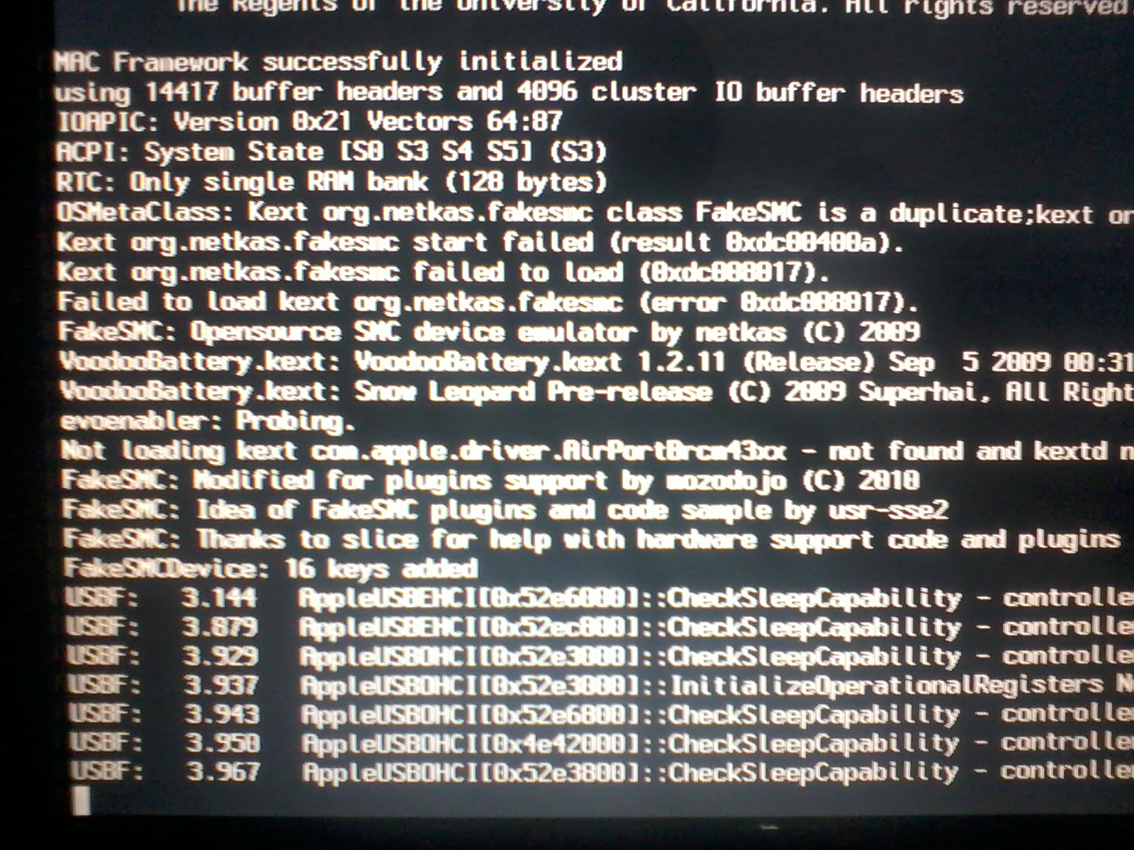

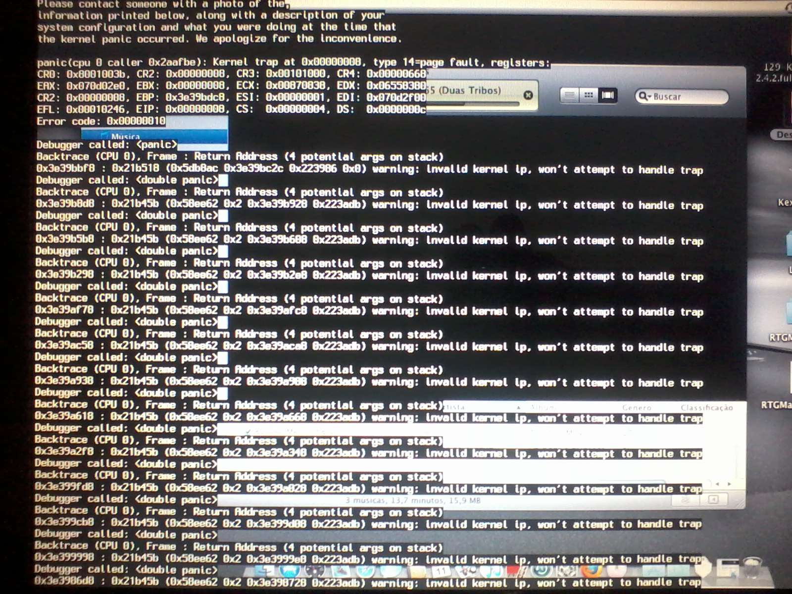

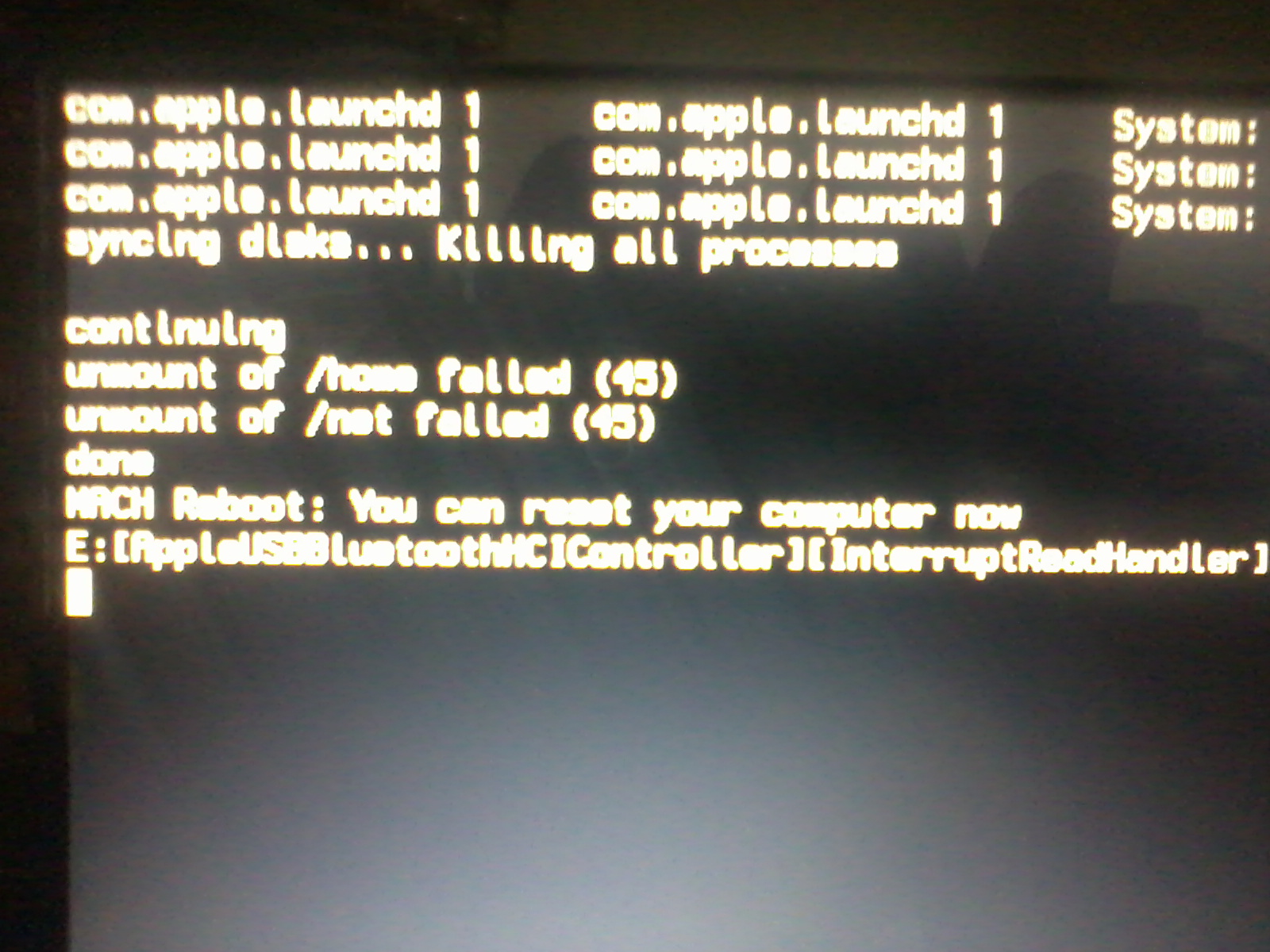

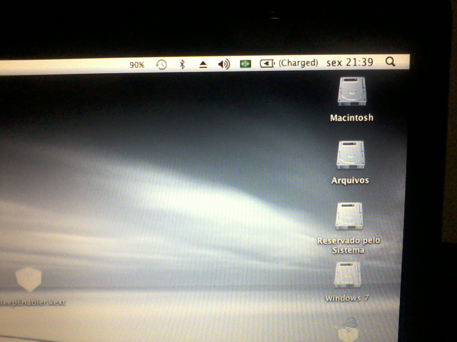

Thalles Posted March 12, 2011 Share Posted March 12, 2011 Vou tentar valeu tentando ativar o sleep tb, mas com o voodoopower da conflito "INSTALAÇÃO BROADCOM COM AIRPORT - A SAGA CONTINUA" Putz instalei mas naada nem um sinal.. no boot aparece um erro com airport nao sei oque, vou tentar tirar uma foto bls Erro airport broadcom Erro ao desligar/reiniciar Link to comment https://www.insanelymac.com/forum/topic/239719-driver-de-audio-snow-leopard-1065/page/3/#findComment-1653759 Share on other sites More sharing options...
oldnapalm Posted March 12, 2011 Share Posted March 12, 2011 Veja se tem a kext original em /System/Library/Extensions/IO80211Family.kext/Contents/PlugIns, esta que eu passei é apenas uma legacy, precisa ter a original no sistema. Você deve ter a FakeSMC duplicada. Link to comment https://www.insanelymac.com/forum/topic/239719-driver-de-audio-snow-leopard-1065/page/3/#findComment-1653775 Share on other sites More sharing options...
Thalles Posted March 12, 2011 Share Posted March 12, 2011 Bom dia amigos, Fiz o procedimento do Fakesmc duplicada e percebi uma lentidão enorme no sistema. Instalei tudo de novo versão retail, instalei audio, lan + Broadcom injector wifi não encontra a placa procurei na internet outras IO80211Family tentei algumas mas sem reação. Na inicialização diz : Airport Broadcom 43xx not found extrai o arquivo IO80211 e reparei que tem 4 sub kernels todos com broadcom, mas com a numeração específica ex. 4312, 4314, 4300. se eu renomeasse para 43xx talvez daria certo ne.. alguem em alguma kext dessa igual para eu testar? Obrigado oldnapalm e maLd0n Link to comment https://www.insanelymac.com/forum/topic/239719-driver-de-audio-snow-leopard-1065/page/3/#findComment-1654019 Share on other sites More sharing options...
oldnapalm Posted March 12, 2011 Share Posted March 12, 2011 Na kext AppleAirPortBrcm4311 original tem o device ID de várias placas, porém o da sua (4315) não está presente, por isso sugeri a kext "injector", como o nome diz, ela injeta mais IDs na kext original. Sinceramente não entendo por que não está carregando. A foto do post #58 não mostra a mensagem completa, você pode transcrevê-la? Link to comment https://www.insanelymac.com/forum/topic/239719-driver-de-audio-snow-leopard-1065/page/3/#findComment-1654049 Share on other sites More sharing options...
