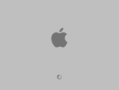

Alex Sander Posted November 14, 2010 Share Posted November 14, 2010 será que consegue me ajudar? Fiz todo o procedimento certinho ele instalou e tals. Quando terminou a instalação e pediu para reiniciar eu reiniciei mas quando volta fica em uma tela branca com a maçã no meio e nao sei disso. Ja deixei o PC ligado mias de 2h e nao sai dessa tela. Sabe oq pode estar acontecendo e como solucionar isso? Vlws essa configuração do meu pc sera q ele da pra rodar mac nele Tipo de processador DualCore Intel Pentium, 2700 MHz (13.5 x 200) Conjunto de instruções x86, x86-64, MMX, SSE, SSE2, SSE3, SSSE3 CPU #1 IntelPentium® Dual-Core CPU E5400 @ 2.70GHz, 2693 MHz placA MAE G31T-7 Chipset: Intel GM965/PM965 VIA VT1708B @ Intel 82801GB ICH7 - High Definition Audio Controller [A-1] PCI Intel GMA 3100 Adaptador gráfico VIDEO (CPUID) Nome da CPU Pentium® Dual-Core CPU E5400 @ 2.70GHz Rede; Atheros L2 Fast Ethernet 10/100 Base-T Controller meu mail :sosvidafm@hotmail.com Link to comment Share on other sites More sharing options...
MaLd0n Posted November 14, 2010 Share Posted November 14, 2010 Use somente um tópico Vc postou em 3 locais diferentes vamos dar continuidade por aqui Blz? Use o -v e veja qual o erro poste uma foto Link to comment Share on other sites More sharing options...
Alex Sander Posted November 14, 2010 Author Share Posted November 14, 2010 eu coloquei dvd deu boot estalou certinho mais quando pede pra reniciar si deichar dvd no leitor ele começa estala de novo si eu tiro do leitor ele fica nessa tela e não passa para segunda parte da estalação q welcome sera q e porq eu não tenho plcaca video ofbord eu tenho so onbord ja estalei varias vezes e não sai nunca disso so vo te ai Link to comment Share on other sites More sharing options...
Gringo Vermelho Posted November 14, 2010 Share Posted November 14, 2010 Use o -v e veja qual o erro Link to comment Share on other sites More sharing options...
Alex Sander Posted November 15, 2010 Author Share Posted November 15, 2010 eu ja fiz isso qme mandou mais continua nessa tela si não for muito emcomoda dava pra da uma olhada pra ve da mesmo pra estala com essa configuração ou vou te q montar uma .cpu ID da Placa Mãe 63-0100-001131-00101111-052209-Bearlake$G31T-M7_INTELBRAS MODELO IE-G31TM7 VERSAO 07/13/2009 CPU : Nome da CPU Pentium® Dual-Core CPU E5400 @ 2.70GHz Conjunto de instruções x86, x86-64, MMX, SSE, SSE2, SSE3, SSSE3 SAMSUNG HD322HJ (S1RLJ50SC37075) Tipo de dispositivo SATA-II Optiarc DVD RW AD-7240S Video: Intel GMA 3100 GPU Integrado: Intel G31/G33 Chipset - Integrated Graphics 0 Chipset: Intel Bearlake G31 Audio: VIA VT1708B @ Intel 82801GB ICH7 - High Definition Audio Controller [A-1] PCI Rede PCI: Attansic L2 Fast Ethernet Adapter PCI Rede Windows: Atheros L2 Fast Ethernet 10/100 Base-T Controller E aee.. funciona com o Snow ? ( sra q tem kext para ela Link to comment Share on other sites More sharing options...

alex Sander Fontanella Posted December 8, 2010 Share Posted December 8, 2010 comprei placa de video q tu me mandou nividio 9500 e continua com mesmo problema não da continuação da estalação para entra na tela do welcome poderia me d auma ajuda q devo fazer snon leoparde 10.6.1 10.6.2 Link to comment Share on other sites More sharing options...
MaLd0n Posted December 8, 2010 Share Posted December 8, 2010 comprei placa de video q tu me mandou nividio 9500 e continua com mesmo problema não da continuação da estalação para entra na tela do welcome poderia me d auma ajuda q devo fazer snon leoparde 10.6.1 10.6.2 o que acontece nessa tela? vc nao consegue mover teclado e mouse? Link to comment Share on other sites More sharing options...

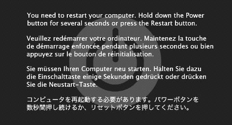

alex Sander Fontanella Posted December 8, 2010 Share Posted December 8, 2010 fix como mandou so q agora ta dando essa mensagem Link to comment Share on other sites More sharing options...
MaLd0n Posted December 8, 2010 Share Posted December 8, 2010 fix como mandou so q agora ta dando essa mensagem use o -v e veja qual o erro deve ser Appletymcedriver.kext remova essa kext se o erro realmente for esse http://www.insanelymac.com/forum/index.php?showtopic=224491 Link to comment Share on other sites More sharing options...

MaLd0n Posted December 8, 2010 Share Posted December 8, 2010 retail é o DVD puro, original não essas versões modificadas use o -s espere abrir o #root e digite mount -uw / rm -rf /system/library/extensions/appletymcedriver.kext exit Link to comment Share on other sites More sharing options...
