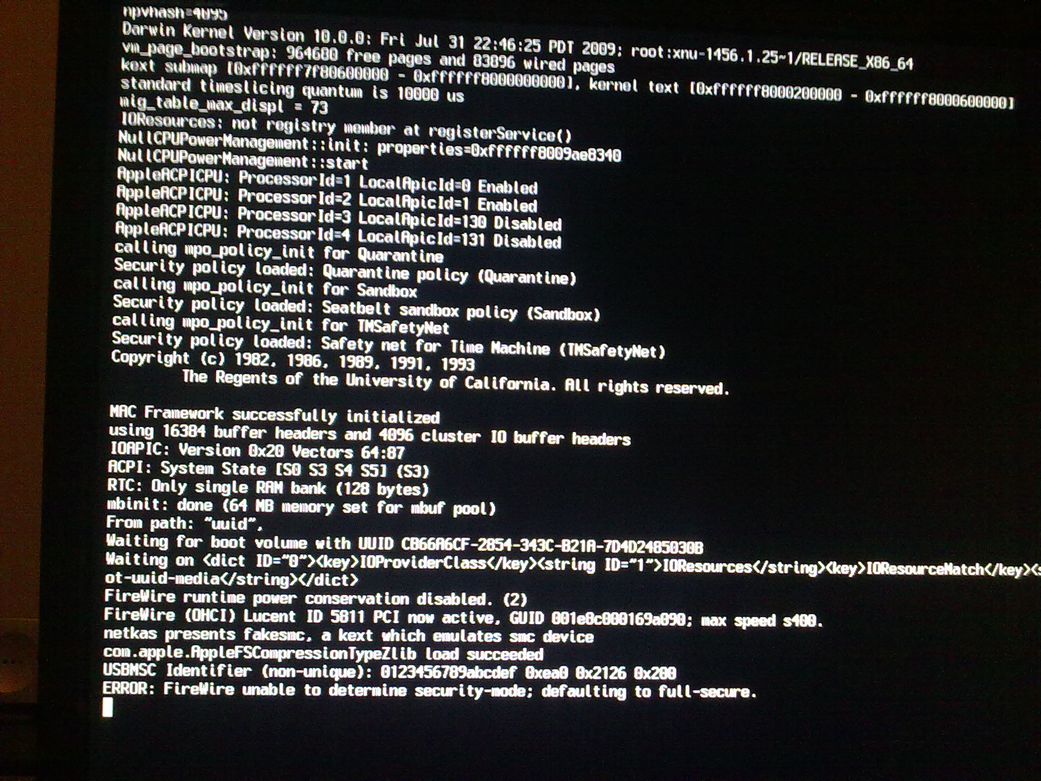

TheSerpico89 Posted July 22, 2010 Author Share Posted July 22, 2010 l'AHCI c'è?sei sicuro che dava fastidio la firewire? Riattivala e metti i dischi in AHCI dovrebbe bastare.. ma alla fine quale boot cd hai usato? L' ahci è già attivato. Si purtroppo da fastidio il firewire, però disattivandolo non continua l' installazione dicendo waiting for root device confronta un po' le tue impostazioni bios con quelle di questa guida http://www.insanelymac.com/forum/index.php?showtopic=218765 almeno per farti un idea Questa la sto utilizzando per cercare di installarlo ma senza buoni risultati ps. Le guide riguardanti le p5q le ho lette quasi tutte Link to comment https://www.insanelymac.com/forum/topic/225529-risolto-installazione-snow-leopard-full-retail-su-asus-p5q-liscia/page/2/#findComment-1516491 Share on other sites More sharing options...
buoo Posted July 22, 2010 Share Posted July 22, 2010 Vediamo un po' quest'errore al boot scrivi -v e fai una foto al monitor o almeno dimmi dove si blocca Link to comment https://www.insanelymac.com/forum/topic/225529-risolto-installazione-snow-leopard-full-retail-su-asus-p5q-liscia/page/2/#findComment-1516505 Share on other sites More sharing options...

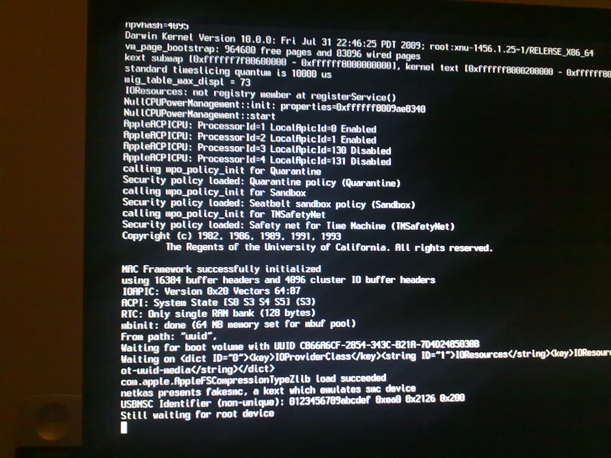

TheSerpico89 Posted July 22, 2010 Author Share Posted July 22, 2010 Eccovi la situazione: - AHCI enabled - Firewire enabled Schermata: Altra schermatA: -AHCI enabled -Firewire enabled Ps. ho provato la configurazione bios secondo la guida http://www.insanelymac.com/forum/index.php?showtopic=218765 ma è lo stesso.... Link to comment https://www.insanelymac.com/forum/topic/225529-risolto-installazione-snow-leopard-full-retail-su-asus-p5q-liscia/page/2/#findComment-1516537 Share on other sites More sharing options...
copil Posted July 22, 2010 Share Posted July 22, 2010 disattiva il jmicron o marvell insomma quello che hai sulla scheda.. accertati di avere Execute Disable Bit su Enabled.. Dai che ce la farai! Link to comment https://www.insanelymac.com/forum/topic/225529-risolto-installazione-snow-leopard-full-retail-su-asus-p5q-liscia/page/2/#findComment-1516608 Share on other sites More sharing options...
TheSerpico89 Posted July 22, 2010 Author Share Posted July 22, 2010 disattiva il jmicron o marvell insomma quello che hai sulla scheda..accertati di avere Execute Disable Bit su Enabled.. Dai che ce la farai! il marvell non posso disattivarlo perchè altrimenti non posso far partire il lettore dvd perchè è ide... non so proprio più che fare!! Spero di riuscirci non vedo l' ora!!! Link to comment https://www.insanelymac.com/forum/topic/225529-risolto-installazione-snow-leopard-full-retail-su-asus-p5q-liscia/page/2/#findComment-1516625 Share on other sites More sharing options...
copil Posted July 22, 2010 Share Posted July 22, 2010 non hai qualche amico che ti presta un lettore dvd su usb o magari un dvd sata..forse sta proprio lì l'ostacolo..è solo una mia ipotesi eh..o magari se ha una mobo simile serie P5Q te lo installa sul tuo hd..potrebbe partire .. io sono passato dalla P5QL-EPU alla Deluxe senza nemmeno reinstallare perchè partiva con gli stessi kext.. o meglio ti servirebbe un bootcd con quel kext Ide ..eh comunque prendi con le pinze quello che dico è solo una pensata al volo... Link to comment https://www.insanelymac.com/forum/topic/225529-risolto-installazione-snow-leopard-full-retail-su-asus-p5q-liscia/page/2/#findComment-1516659 Share on other sites More sharing options...
TheSerpico89 Posted July 22, 2010 Author Share Posted July 22, 2010 Allora domani provo con un lettore dvd esterno disabilitando il marvell...speriamo funzioni!!! comunque grazie dell' aiuto...veramente gentili!! Link to comment https://www.insanelymac.com/forum/topic/225529-risolto-installazione-snow-leopard-full-retail-su-asus-p5q-liscia/page/2/#findComment-1516669 Share on other sites More sharing options...
buoo Posted July 23, 2010 Share Posted July 23, 2010 Il fatto è che avendo preso un bios moddato errori non ne dovresti avere, il fatto è proprio quel lettore IDE che sfotte la mazzarella. Sostituiscilo o in alternativa prova un'installazione da penna usb Link to comment https://www.insanelymac.com/forum/topic/225529-risolto-installazione-snow-leopard-full-retail-su-asus-p5q-liscia/page/2/#findComment-1516855 Share on other sites More sharing options...

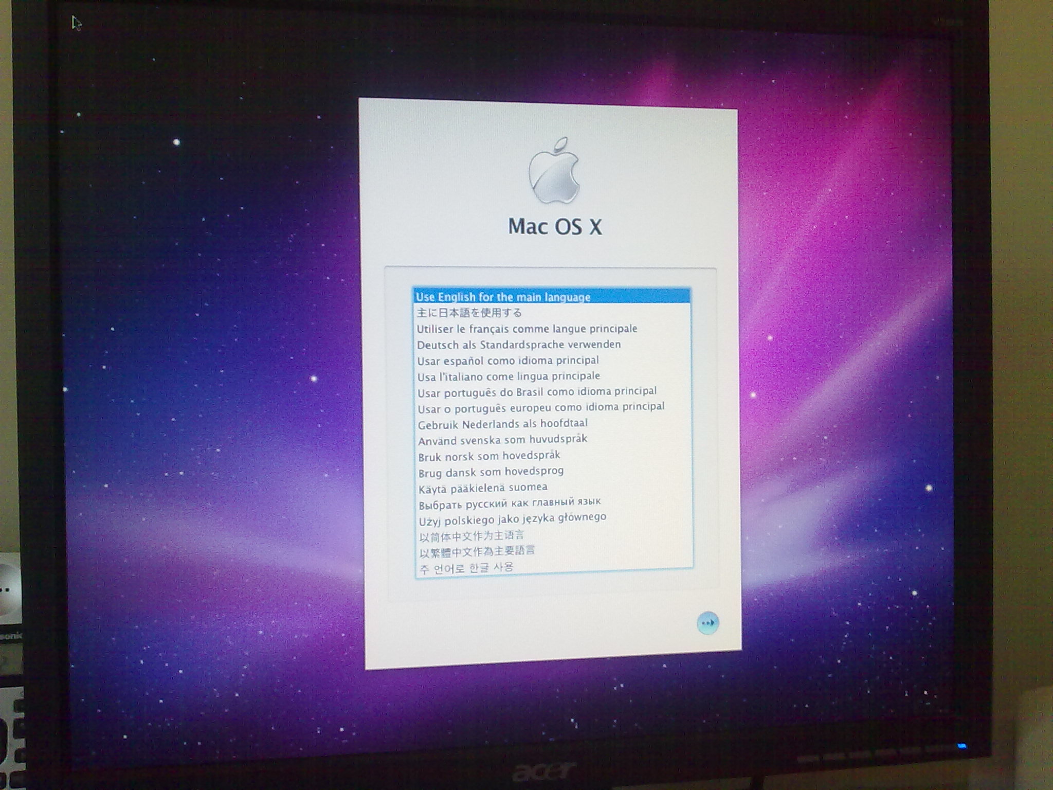

TheSerpico89 Posted July 23, 2010 Author Share Posted July 23, 2010 Il fatto è che avendo preso un bios moddato errori non ne dovresti avere, il fatto è proprio quel lettore IDE che sfotte la mazzarella.Sostituiscilo o in alternativa prova un'installazione da penna usb provato con lettore dvd esterno e un' altro passo avanti è stato fatto!! finalmente riesco a vedere la schermata di selezione delle lingue, ma purtroppo si blocca sia il mouse che la tastiera ...come mai?? ps. configurazione bios presa da qui: http://www.insanelymac.com/forum/index.php?showtopic=190743 Link to comment https://www.insanelymac.com/forum/topic/225529-risolto-installazione-snow-leopard-full-retail-su-asus-p5q-liscia/page/2/#findComment-1516859 Share on other sites More sharing options...

TheSerpico89 Posted July 23, 2010 Author Share Posted July 23, 2010 non li riesci a rimediare usb? vedi se almeno il mouse funziona con questo cd boot http://www.insanelymac.com/forum/index.php?showtopic=207692 Ho comprato la tastiera usb e finalmente ci siamo....sto installando snow leopard!!! ancora non ci credo ora se tutto andrà a buon fine dopo aver risposto al terzo grado della apple e riuscirò ad entrare nella schermata iniziale quali altre cose dovrò fare?? per esempio per avviare il sistema operativo senza boot cd ogni volta... poi ho letto che si devono modificare due cose: com.apple.Boot.plist e l'SMBios.plist è indispensabile?? sinceramente non ho idea di cosa siano Link to comment https://www.insanelymac.com/forum/topic/225529-risolto-installazione-snow-leopard-full-retail-su-asus-p5q-liscia/page/2/#findComment-1516961 Share on other sites More sharing options...
