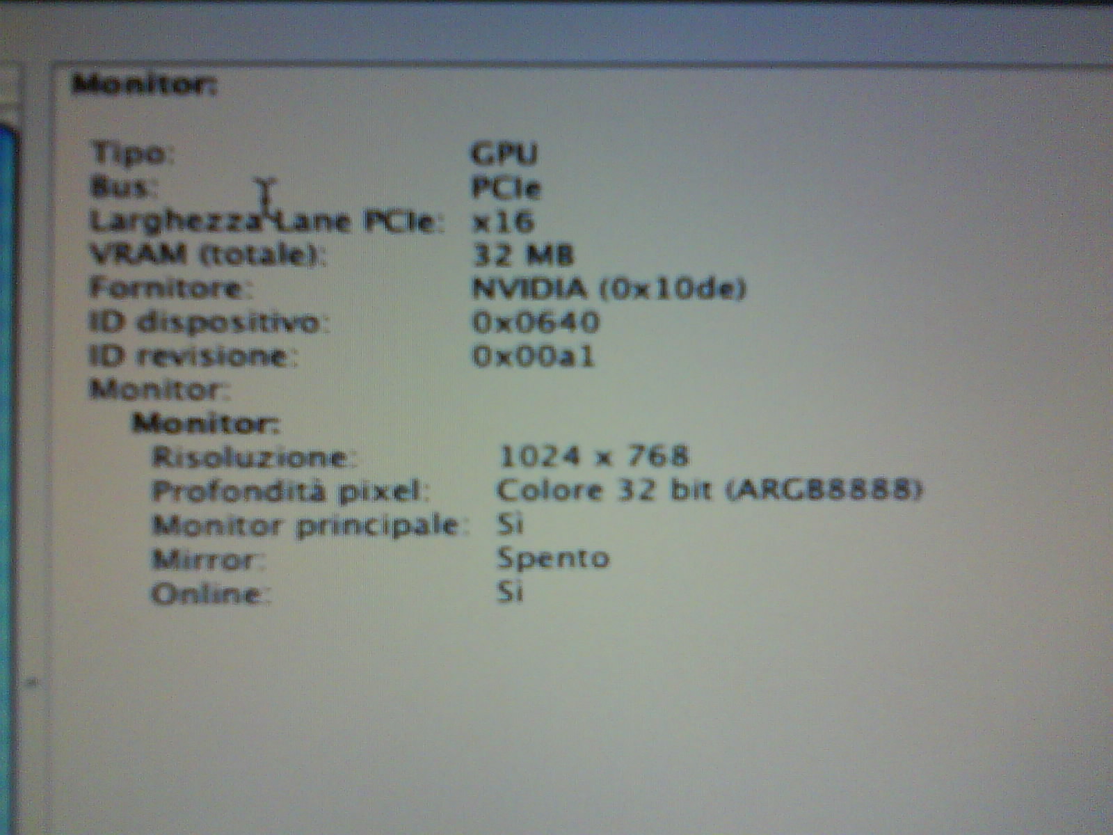

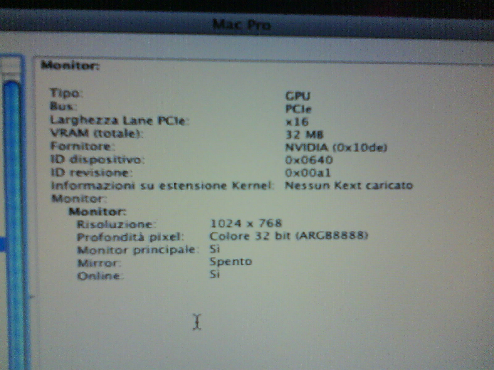

fwood Posted July 9, 2010 Share Posted July 9, 2010 No . il monitor non c'entra nulla. i "problemi" sulla scheda video sono: 1/ tipo di ID hardware non compatibile perchè non previsto dagli sviluppatori APPLE (non dovrebbe essere il tuo caso...anche se avevo letto di alcune 9500 che davano problemi pur avendo un id compatibile) ( qui nun ce sta nient 'a fà) 2/ schede compatibili in id ma che funzionano a risoluzione fissa e senza accellerazione grafica QE/CI (anche qui non si può far nulla senza qualcno che sviluppi il rimedio, ma anche qui non è il tuo caso) 3/ bordello commesso nei kext e/o strings (problema risolvibile) 4/ tipologia di uscita preferita dalla scheda in accordo con il sistema ( problema aggirabile) Link to comment Share on other sites More sharing options...
DAX1978 Posted July 9, 2010 Author Share Posted July 9, 2010 No . il monitor non c'entra nulla. i "problemi" sulla scheda video sono: 1/ tipo di ID hardware non compatibile perchè non previsto dagli sviluppatori APPLE (non dovrebbe essere il tuo caso...anche se avevo letto di alcune 9500 che davano problemi pur avendo un id compatibile) ( qui nun ce sta nient 'a fà) 2/ schede compatibili in id ma che funzionano a risoluzione fissa e senza accellerazione grafica QE/CI (anche qui non si può far nulla senza qualcno che sviluppi il rimedio, ma anche qui non è il tuo caso) 3/ bordello commesso nei kext e/o strings (problema risolvibile) 4/ tipologia di uscita preferita dalla scheda in accordo con il sistema ( problema aggirabile) Id della mia scheda dovrebbe essere quello in foto e quindi credo compatibile. Link to comment Share on other sites More sharing options...
fwood Posted July 9, 2010 Share Posted July 9, 2010 se la scheda era totalmente incompatibile avevi solo kernel panic e nn riuscivi manco ad installare. Non so che tipo di monitor hai ma in questo momento io vedo solo la risoluzione fissa a 1024/768 e sotto ,se vedi bene, c'è scritto: nessun kext caricato. Inoltre il sistema ti riconosce 32MB di ram invece che 1giga. Questa è la schermata della mia 8600gt: nVidia GeForce 8600 GT: Modello Chipset: nVidia GeForce 8600 GT Tipo: GPU Bus: PCIe Larghezza Lane PCIe: x16 VRAM (totale): 256 MB Fornitore: NVIDIA (0x10de) ID dispositivo: 0x0402 ID revisione: 0x00a1 Revisione ROM: nVidia GeForce 8600 GT OpenGL Engine [EFI] Monitor: BenQ T90X: Risoluzione: 1280 x 1024 @ 75 Hz Profondità pixel: Colore 32 bit (ARGB8888) Monitor principale: Sì Mirror: Spento Online: Sì Rotazione: Supportata Mostra connettore: Stato: Nessun monitor collegato se vedi bene in neretto il sistema mi dice che la scheda non è pilotata (risoluzione ed accellerazione grafica) da kext iniettori (nvinject) ma da una stringa EFI! EDIT Con -X riesci ad avviare perchè entri nel sistema in modalità...come dire...provvisoria ma da amministratore. Il sistema scarta tutti i kext aggiunti e carica solo il minimo indispensabile per poter funzionare. Ecco perchè ! Probabilmente hai casini con i kext...oppure la storia del vga/dvi. Se non funzia ,rifai tutto da capo con il comando arch=i386 nel C.A.B.P. ed usa una stringa efi con x86tool. Poi , infine, prova tutte le uscite. Se non va nemmeno così esiste il modo di eliminare la stringa EFi e provare degli iniettori (e poi riprovare sempre su tutte le uscite) Link to comment Share on other sites More sharing options...
DAX1978 Posted July 9, 2010 Author Share Posted July 9, 2010 se la scheda era totalmente incompatibile avevi solo kernel panic e nn riuscivi manco ad installare.Non so che tipo di monitor hai ma in questo momento io vedo solo la risoluzione fissa a 1024/768 e sotto ,se vedi bene, c'è scritto: nessun kext caricato. Inoltre il sistema ti riconosce 32MB di ram invece che 1giga. Questa è la schermata della mia 8600gt: nVidia GeForce 8600 GT: Modello Chipset: nVidia GeForce 8600 GT Tipo: GPU Bus: PCIe Larghezza Lane PCIe: x16 VRAM (totale): 256 MB Fornitore: NVIDIA (0x10de) ID dispositivo: 0x0402 ID revisione: 0x00a1 Revisione ROM: nVidia GeForce 8600 GT OpenGL Engine [EFI] Monitor: BenQ T90X: Risoluzione: 1280 x 1024 @ 75 Hz Profondità pixel: Colore 32 bit (ARGB8888) Monitor principale: Sì Mirror: Spento Online: Sì Rotazione: Supportata Mostra connettore: Stato: Nessun monitor collegato se vedi bene in neretto il sistema mi dice che la scheda non è pilotata (risoluzione ed accellerazione grafica) da kext iniettori (nvinject) ma da una stringa EFI! EDIT Con -X riesci ad avviare perchè entri nel sistema in modalità...come dire...provvisoria ma da amministratore. Il sistema scarta tutti i kext aggiunti e carica solo il minimo indispensabile per poter funzionare. Ecco perchè ! Probabilmente hai casini con i kext...oppure la storia del vga/dvi. Se non funzia ,rifai tutto da capo con il comando arch=i386 nel C.A.B.P. ed usa una stringa efi con x86tool. Poi , infine, prova tutte le uscite. Se non va nemmeno così esiste il modo di eliminare la stringa EFi e provare degli iniettori (e poi riprovare sempre su tutte le uscite) Quella era la schermata di ieri, invace questa è la foto di oggi. Link to comment Share on other sites More sharing options...

DAX1978 Posted July 9, 2010 Author Share Posted July 9, 2010 Non cambia moltoMo mi asssento ....ho un pò da fare a stasera. Si si, ho letto. Era solo per farti vedere l'id della scheda. tranquillo, vai pure tanto lo spigolo puo' aspettare. Link to comment Share on other sites More sharing options...
DAX1978 Posted July 9, 2010 Author Share Posted July 9, 2010 STO PIANGENDO...NON è POSSIBILE....funzionaaaaa!!! E' incredibile ma era proprio la connessione al monitor...VGA invece che DVI... Devo ringraziare tutti quelli che mi hanno aiutato, particolarmente un bacio in bocca a mrmojorisin17 invece con fwood ci vediamo in privato insieme alla cugina del fruttivendolo . Ragazzi siete grandi che dire e pensare che stavo impazzendo per una stronz***. Grazie ancora. Per la gioia non ho ancora provato l'HDMI...SPERO FUNZIONI. A più tardi o a domani. Comunque per la cronaca non ho aggiunto nulla. Ho installato solo Hazard con Chameleon PCEFI 10.5 e GraphicEnabler. Un bacio, ciao. Link to comment Share on other sites More sharing options...
