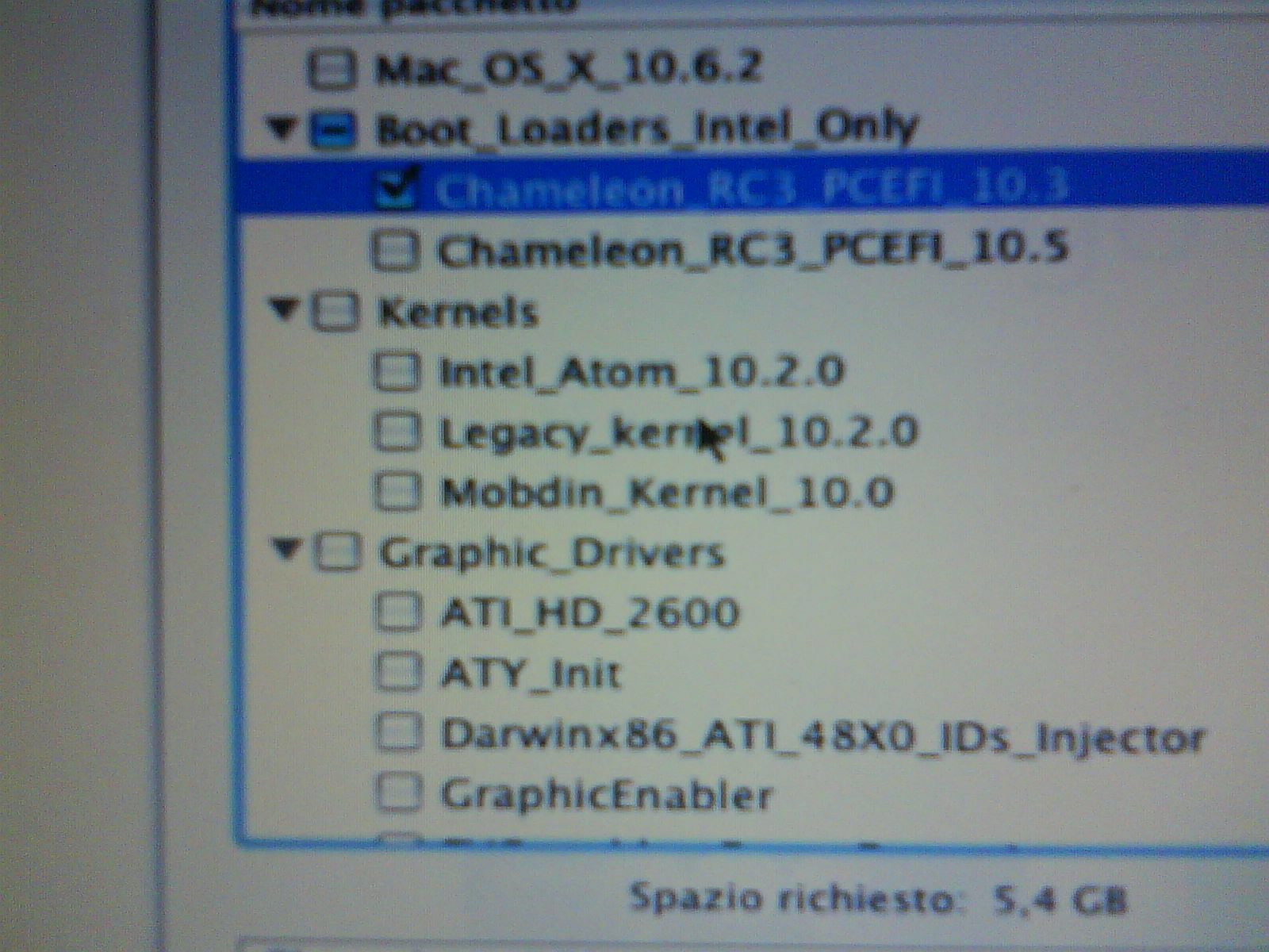

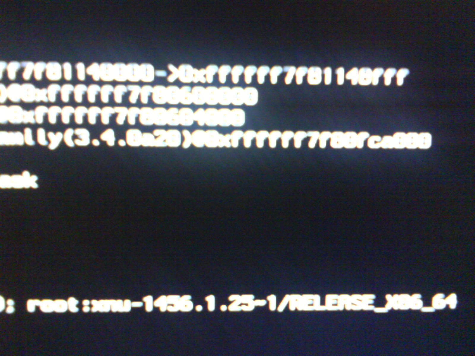

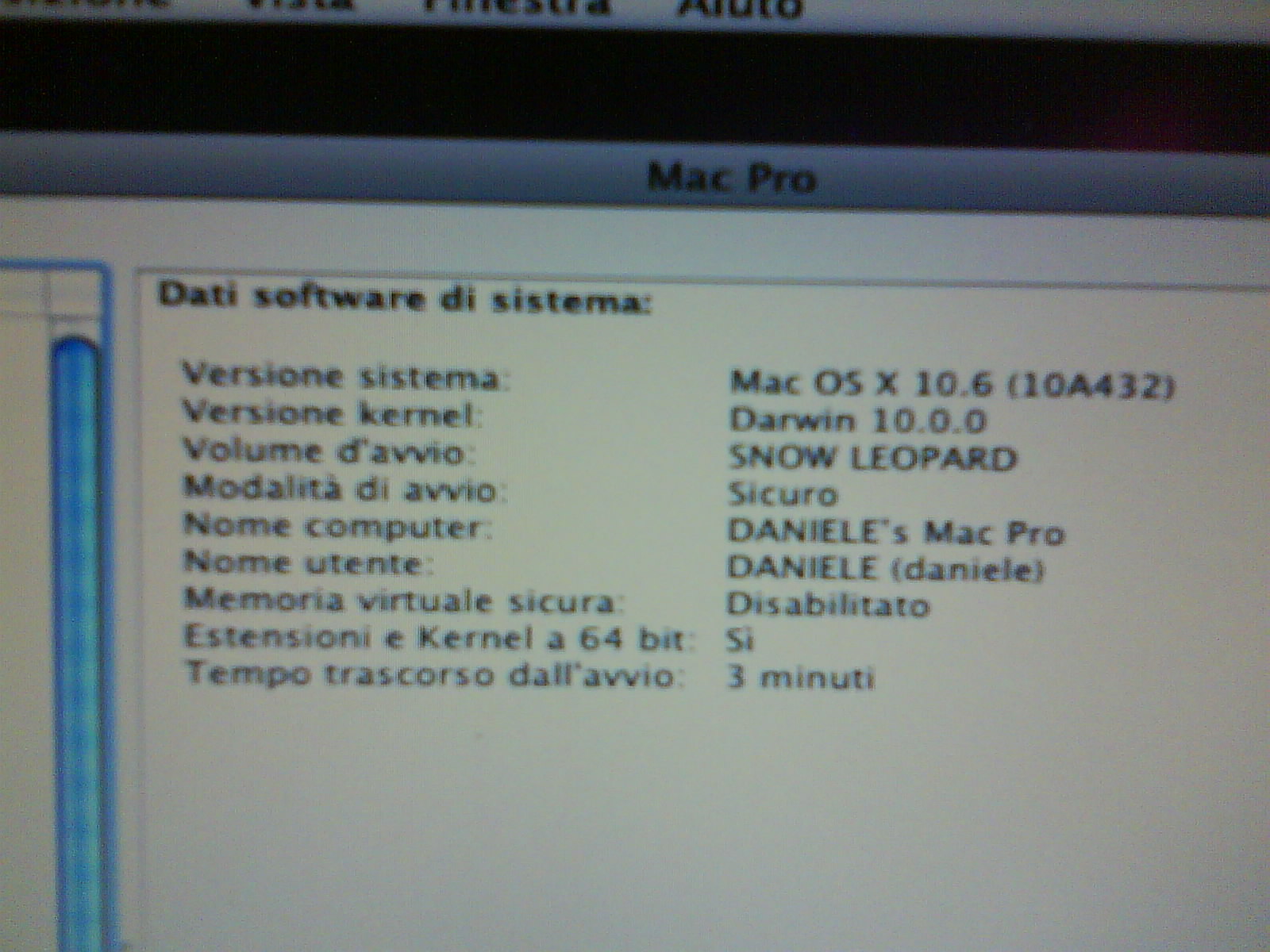

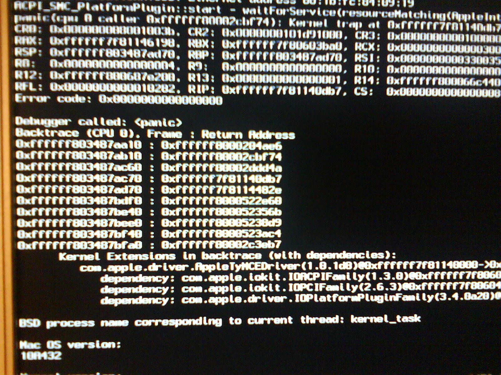

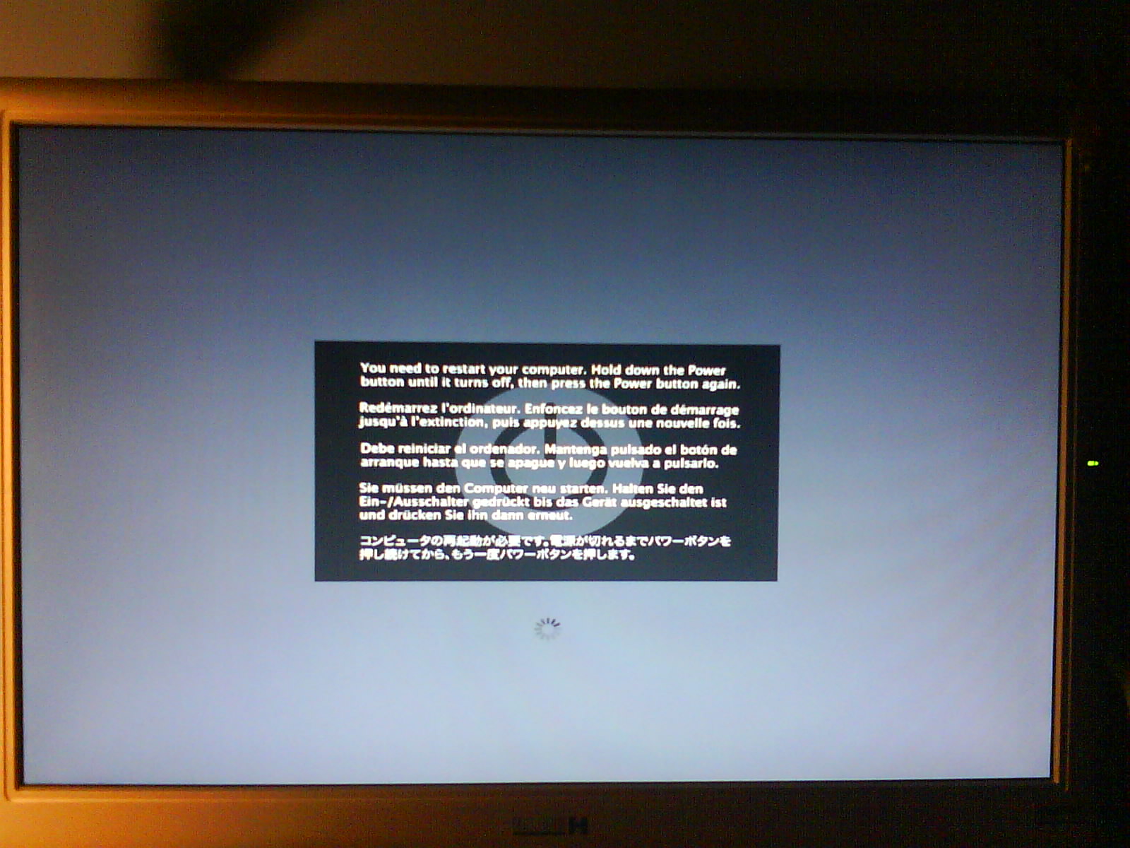

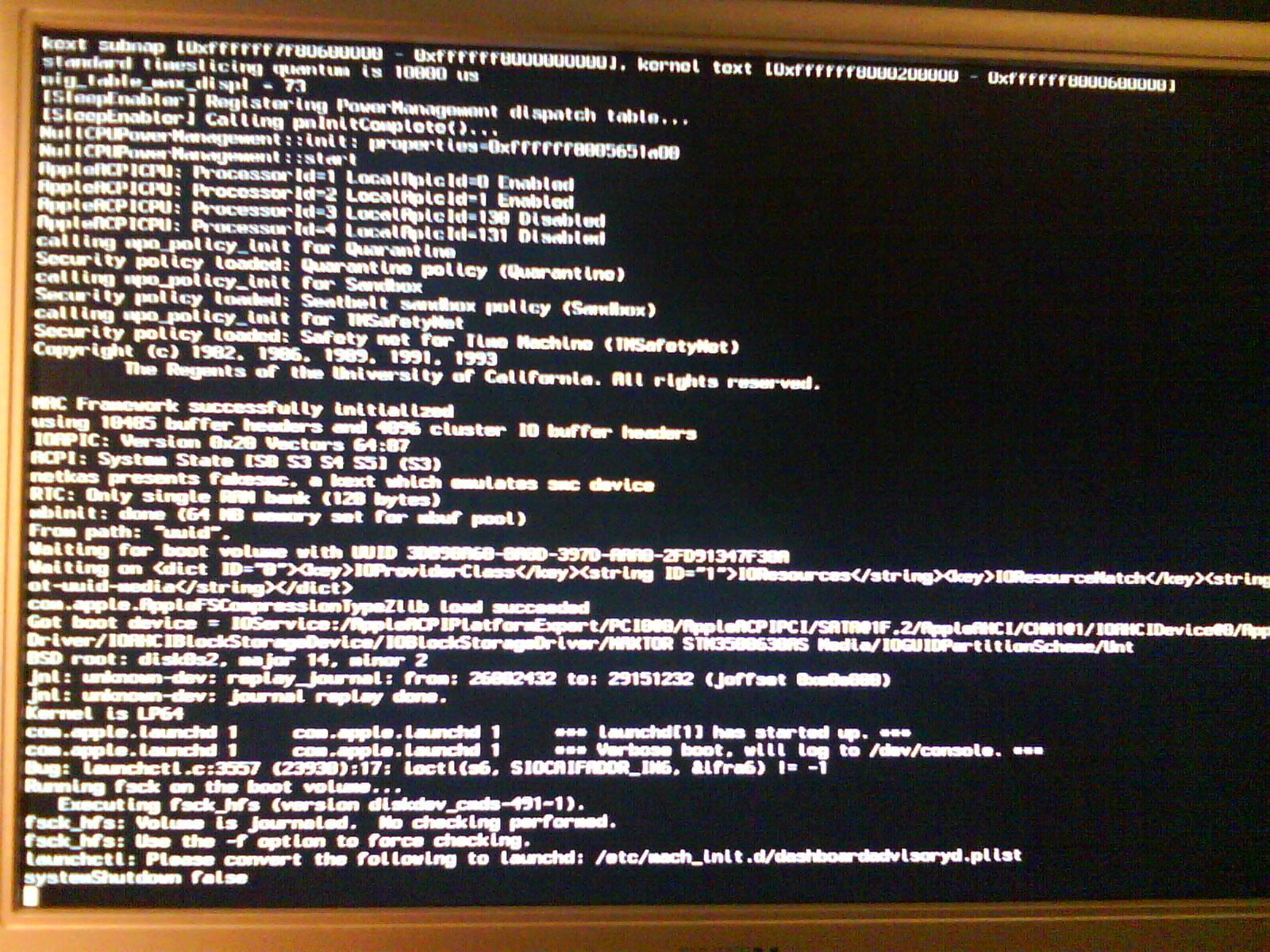

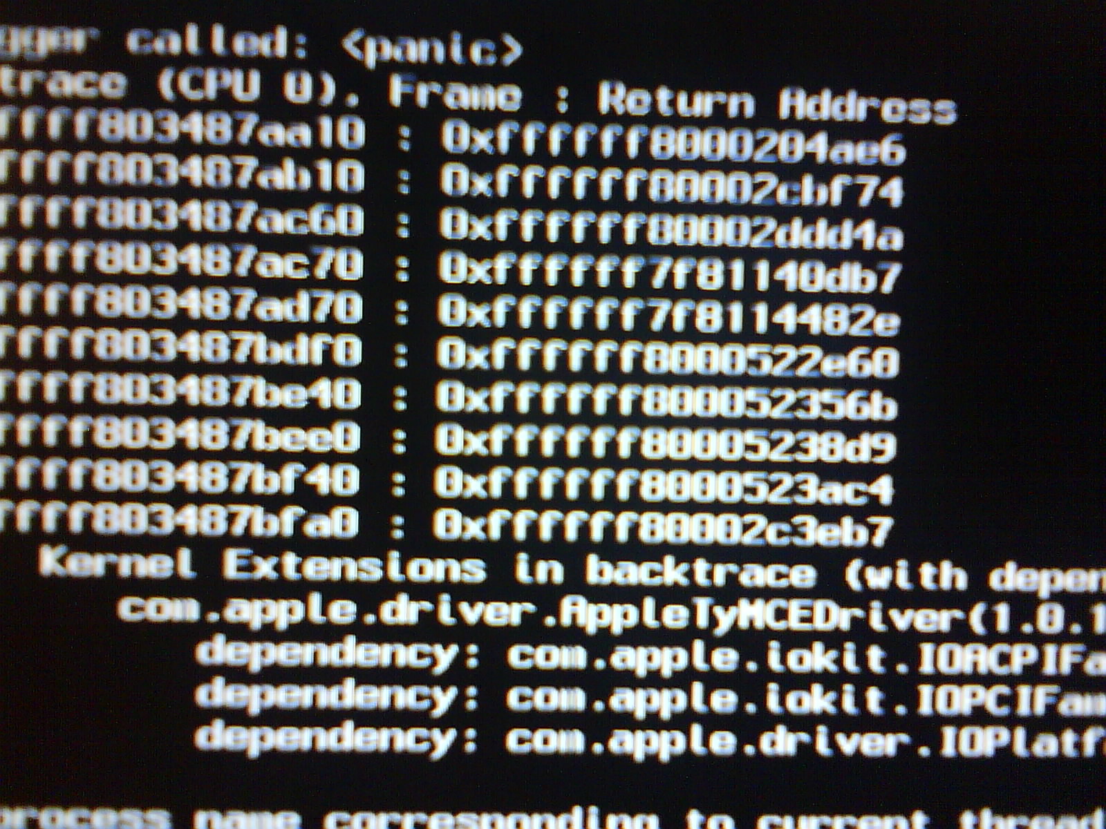

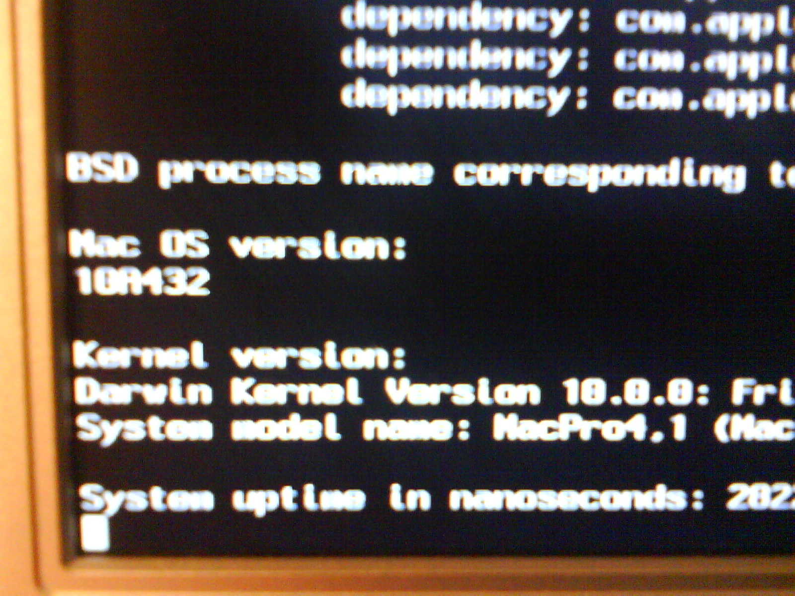

DAX1978 Posted July 7, 2010 Author Share Posted July 7, 2010 allora: Il problema jmicron forse è risolto. I 4 attacchi sulla mia mobo sono tutti rossi e partono dal n.1 al n.4. ho messo l'hd sul 2 e il dvd sata sull'1. Dal bios ho fatto i settaggi come abbiamo detto. Riavvio col dvd hazard dentro e miracolosamente parte il boot. Prima dell'installazione, non ho selezionato nulla, pensando di fare tutto dopo. Ho selezionato solo Chameleon per permettere il boot dal disco rigido. L'installazione va a buon fine, ma al riavvio mela al centro e kernel panic. Ho riavviato con -x, il mac ora si avvia, ma se provo a riavviare normalmente va in panic. Che sarà successo? Devo forse selezionare qualche cosa durante l'installazione oltre al chameleot?Tra l'altro il sistema è anche partito a 64 bit e nelle caratteristiche della scheda video riconosche che è una nvidia anche senza installare nessun kext. Link to comment Share on other sites More sharing options...
mrmojorisin17 Posted July 7, 2010 Share Posted July 7, 2010 Se con -x riesci ad accedere recati in System/Library/Extensons e cancella (semplicemnete trascinandolo nel cestino) il seguente file: AppleTyMCEDriver.kext e riavvia con -f. Link to comment Share on other sites More sharing options...
DAX1978 Posted July 7, 2010 Author Share Posted July 7, 2010 Se con -x riesci ad accedere recati in System/Library/Extensons e cancella (semplicemnete trascinandolo nel cestino) il seguente file: AppleTyMCEDriver.kext e riavvia con -f. ok, grazie, ma purtroppo lo dovrò fare stasera. Ora sono in ufficio. Oltre a questo non devo fare + nulla? I kext mi consigli di installarli tutti dopo? Link to comment Share on other sites More sharing options...
fwood Posted July 7, 2010 Share Posted July 7, 2010 ma se non hai seleionato nulla ma proprio nulla è normale che tu abbia un panic! come minimo dovevi mettere i fix per ich intel! Link to comment Share on other sites More sharing options...
DAX1978 Posted July 7, 2010 Author Share Posted July 7, 2010 ma se non hai seleionato nulla ma proprio nulla è normale che tu abbia un panic! come minimo dovevi mettere i fix per ich intel! Dici sul serio? Ho fatto così perchè mio cugino mi aveva detto di non selezionare nulla...ma forse si riferiva alla video...mi sa che ho fatto na str.... Comunque a questo punto che faccio lo compro il mast. sata? Qualcuno potrebbe consigliarmi cos'altro installare in basa alla mia configurazione? grazie! Quale fix dovrei selezionare per ich intel? Link to comment Share on other sites More sharing options...
