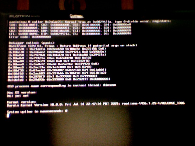

e12 Posted November 23, 2010 Share Posted November 23, 2010 Olá, preciso de ajuda. Tentei fazer a instalação do SL via USB seguindo os passos desse e outros guias e sempre encontro problemas. O Chameleon/myHack entra, mas quando dou o boot pelo USB ele dá panic. Já tentei -x, -x32, -x -v, etc e nada. Segue uma foto do panic. Por favor, ajude-me!! Obrigado. ----- MoBo Intel DP35DP Nvidea GTX 9800 Link to comment https://www.insanelymac.com/forum/topic/214301-instala%C3%A7%C3%A3o-do-snow-leopard-via-usb/page/3/#findComment-1590129 Share on other sites More sharing options...
oldnapalm Posted November 23, 2010 Author Share Posted November 23, 2010 Qual DVD você restaurou para o pendrive? Qual o CPU? Está usando kernel original ou modificado? Veja as configurações no setup da BIOS sobre CPU e ACPI. Teste com "load fail-safe/optimized defaults". Link to comment https://www.insanelymac.com/forum/topic/214301-instala%C3%A7%C3%A3o-do-snow-leopard-via-usb/page/3/#findComment-1590138 Share on other sites More sharing options...
e12 Posted November 23, 2010 Share Posted November 23, 2010 Qual DVD você restaurou para o pendrive? Qual o CPU? Está usando kernel original ou modificado? Veja as configurações no setup da BIOS sobre CPU e ACPI. Teste com "load fail-safe/optimized defaults". - Dvd Retail Family Pack - CPU: Intel Core 2 Quad Q9550 @2.83 Ghz / Bus 1333 / MemoSpeed 800 / / 8GB 800MHz DDR2 SDRAM / 500 GB HD WD5000AAKS - ACPI: S3 State - desculpe a ignorância, mas não tenho certeza. Acho que o kernel é original, pois apenas segui o manual proposto aqui. - Tentei com "optimized defaults" e deu as mensagens em anexo na foto... uma com boot normal, a outra "-x -v" Valeu!! Link to comment https://www.insanelymac.com/forum/topic/214301-instala%C3%A7%C3%A3o-do-snow-leopard-via-usb/page/3/#findComment-1590239 Share on other sites More sharing options...

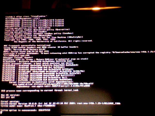

oldnapalm Posted November 24, 2010 Author Share Posted November 24, 2010 Remove a kext ElliotForceLegacyRTC e tenta denovo como na segunda foto. Link to comment https://www.insanelymac.com/forum/topic/214301-instala%C3%A7%C3%A3o-do-snow-leopard-via-usb/page/3/#findComment-1590268 Share on other sites More sharing options...
e12 Posted November 24, 2010 Share Posted November 24, 2010 Remove a kext ElliotForceLegacyRTC e tenta denovo como na segunda foto. Mestre!!! Conseguimos a 1ª etapa. SL rodando. Mas tô sem áudio e sem rede. Minha 3com PCI nem foi reconhecida nas preferencias.... alguma idéia? Muito obrigado mesmo!! Link to comment https://www.insanelymac.com/forum/topic/214301-instala%C3%A7%C3%A3o-do-snow-leopard-via-usb/page/3/#findComment-1590332 Share on other sites More sharing options...
