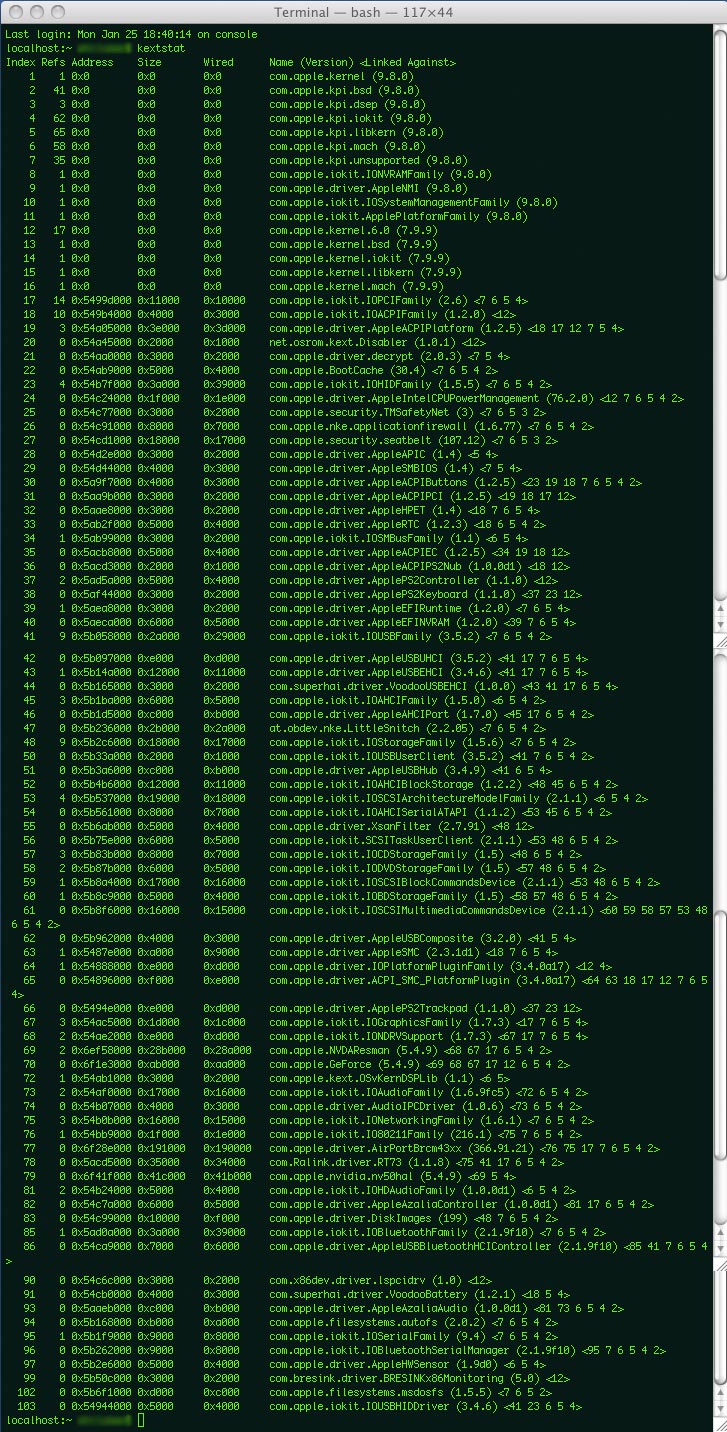

insane.member Posted January 25, 2010 Author Share Posted January 25, 2010 das kommt bei raus.... Link to comment https://www.insanelymac.com/forum/topic/208716-wlan-wie-aktivieren/page/2/#findComment-1395602 Share on other sites More sharing options...

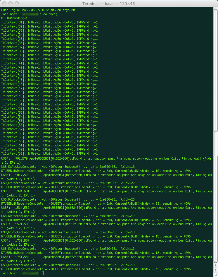

riws Posted January 25, 2010 Share Posted January 25, 2010 Njh da werden wir nicht schlau, USB Wifi spammt wohl da sehr stark. Dann kextstat? Link to comment https://www.insanelymac.com/forum/topic/208716-wlan-wie-aktivieren/page/2/#findComment-1395639 Share on other sites More sharing options...
insane.member Posted January 25, 2010 Author Share Posted January 25, 2010 was mir da auffällt, das zw. 86 und 90 was fehlt, k.A. ob das so ok ist Link to comment https://www.insanelymac.com/forum/topic/208716-wlan-wie-aktivieren/page/2/#findComment-1395653 Share on other sites More sharing options...

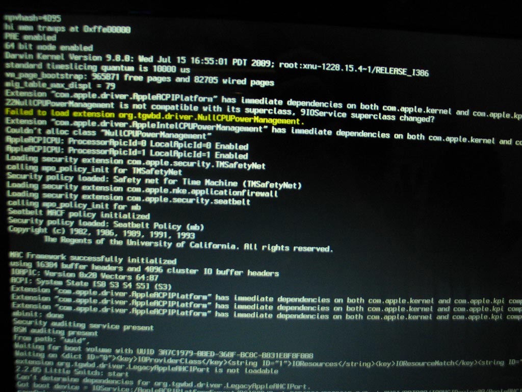

insane.member Posted January 25, 2010 Author Share Posted January 25, 2010 hab die NetworkInterfaces.plist gelöscht und ohne USB gebootet, Resultat - keine neue erstellung dieser plist, erst als ich USBWLan wieder rein hab, wurde eine neue NetworkInterfaces.plist erstellt. NullCPUPowerManagement.kext installiert, AppleHPET.kext raus, keine Änderung ausserdem hab ich die Pin20-Methode nochmal probiert, aber auch nix, Karte wird wie gewohnt erkannt, bleibt aber weiter inaktiv. Edith: hab grade gesehen, das die NullCPU gar nicht geladen wird...... Link to comment https://www.insanelymac.com/forum/topic/208716-wlan-wie-aktivieren/page/2/#findComment-1395737 Share on other sites More sharing options...
