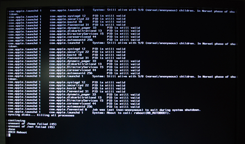

hickhack Posted January 22, 2010 Author Share Posted January 22, 2010 Mist, beim Neustart ist er hängen geblieben. Musste ihn zwingen! Dann waren wieder die BIOS Einstellungen weg... s.Screenshot Mach die gerade wieder rein. Dann Boot mit -v Cool, volle Auflösung! Hat geklappt! Was nun? Gibts was gegen Neustart und Herunterfahren Problemen? Habe auch das Problem mit dem "About my Mac" Crash Finder...glaub da war was mit SMBIOS, was zu ändern ist? ...oh und was ist mit Quarz GL...das finde ich im System-Profiler gar nicht? Gibts das bei SL nicht mehr? Link to comment https://www.insanelymac.com/forum/topic/208438-ben%C3%B6tige-hilfe-bei-sl-retail-installation-commell-lv677dc-miniitx-ich7/page/2/#findComment-1392947 Share on other sites More sharing options...
Nexos™ Posted January 22, 2010 Share Posted January 22, 2010 also du hast es wieder zu starten bekommen dann machen jetzt erstmal den rtc fix, damit die bioseinstellen bleiben lad dir folgendes runter: iaslme: http://www.insanelymac.com/forum/index.php...st&id=54679 DSDT Patcher GUI: http://tinyurl.com/c9de3b öffne das dsdt patcher gui mach alle hacken rein und run patcher danach gehst du nach / dort gibs dann eine datei die heist dsdt.aml, die kopierst du auf den desktop und ziehst es auf das isalme app dann müsstest du eine neu datei auf dem desktop finden dsdt.dsl, die dsdt.aml musst du jetzt löschen, öffne die dsdt.dsl datein mit den texteditor such nach: Device (RTC) dann müsstest du etwas finden das ungefair so aussieht: Device (RTC) { Name (_HID, EisaId ("PNP0B00")) Name (_CRS, ResourceTemplate () { IO (Decode16, 0x0070, // Range Minimum 0x0070, // Range Maximum 0x00, // Alignment 0x04, // Length ) }) } wichtig die die länge die musst du aus 0x02 setzten also so dann Device (RTC) { Name (_HID, EisaId ("PNP0B00")) Name (_CRS, ResourceTemplate () { IO (Decode16, 0x0070, // Range Minimum 0x0070, // Range Maximum 0x00, // Alignment 0x02, // Length ) }) } abspeichern und jetzt die dsdt.dsl auf isalme ziehen jetzt bekommst du eine neue dsdt.aml, die kopierst du nach /Extra/ fertig edit: add: ...oh und was ist mit Quarz GL...das finde ich im System-Profiler gar nicht? Gibts das bei SL nicht mehr? doch aber es wird nicht mehr angezeig, wenn der bilschirmschoner funktioniert ist quarzy an Link to comment https://www.insanelymac.com/forum/topic/208438-ben%C3%B6tige-hilfe-bei-sl-retail-installation-commell-lv677dc-miniitx-ich7/page/2/#findComment-1392956 Share on other sites More sharing options...

Nexos™ Posted January 22, 2010 Share Posted January 22, 2010 ja, aber mindestens 2 mal, beim ersten neustarten kanns noch vorkommen, da du denn fix ja erst jetzt installiert hast Link to comment https://www.insanelymac.com/forum/topic/208438-ben%C3%B6tige-hilfe-bei-sl-retail-installation-commell-lv677dc-miniitx-ich7/page/2/#findComment-1392974 Share on other sites More sharing options...
hickhack Posted January 22, 2010 Author Share Posted January 22, 2010 mach ich! So, beim ersten mal kam es...aber leider beim zweiten mal auch Ich kenne meine Bios Einstellungen schon auswendig Also nochmal! Link to comment https://www.insanelymac.com/forum/topic/208438-ben%C3%B6tige-hilfe-bei-sl-retail-installation-commell-lv677dc-miniitx-ich7/page/2/#findComment-1392976 Share on other sites More sharing options...
Nexos™ Posted January 22, 2010 Share Posted January 22, 2010 ok dann lad dir noch 2 kexte runter einmal eine die bei dir anscheinend nicht funktioniert, warschienlich weil ich sie mit windows kopiert habe, di NullCPUPowermanagement http://www.insanelymac.com/forum/index.php...st&id=54680 die block die AppleIntelCPU Powermangement.kext falls sie durch ein update wiederkommen sollte voodooHDA für den sound: http://www.projectosx.com/forum/index.php?showtopic=355 add noch eine: der RTC fix per kext: http://www.kexts.com/view/151-cmos_reset_f...ia_kext%29.html Link to comment https://www.insanelymac.com/forum/topic/208438-ben%C3%B6tige-hilfe-bei-sl-retail-installation-commell-lv677dc-miniitx-ich7/page/2/#findComment-1392982 Share on other sites More sharing options...

Nexos™ Posted January 22, 2010 Share Posted January 22, 2010 ja, jetzt solltest du auch normal neustarten können Link to comment https://www.insanelymac.com/forum/topic/208438-ben%C3%B6tige-hilfe-bei-sl-retail-installation-commell-lv677dc-miniitx-ich7/page/2/#findComment-1393010 Share on other sites More sharing options...
hickhack Posted January 22, 2010 Author Share Posted January 22, 2010 Gut, kein CMOS Reset mehr! Supi! Aber sound geht nicht...kein Lautsprechersymbol in der Taskleiste... P.S. Wo kann man denn dem Bootloader sagen, dass er nach x Sekunden weiter bootet? Im Moment muss ich immer Return bestätigen, bevor es weiter geht Link to comment https://www.insanelymac.com/forum/topic/208438-ben%C3%B6tige-hilfe-bei-sl-retail-installation-commell-lv677dc-miniitx-ich7/page/2/#findComment-1393020 Share on other sites More sharing options...
