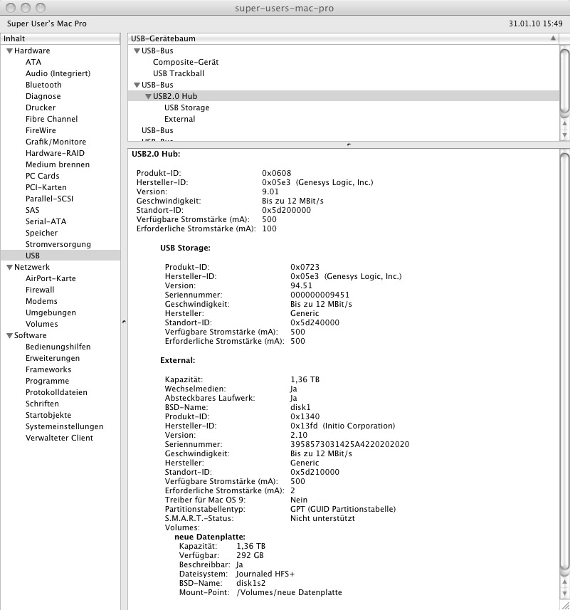

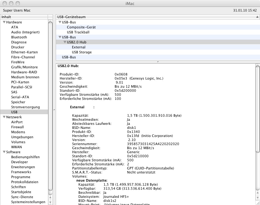

typewriter Posted January 31, 2010 Author Share Posted January 31, 2010 Mach mal ein Screenshot mit USB2 Geräte von System Profiler und USB dort. Hier der Screenshot. Hat leider etwas gedauert, da die Arbeit etwas Überhand nahm. Kurzes Update: Ich habe jetzt auf einer zweiten Partition mittels empire EFI Snowleo Retail installiert. Läuft wunderbar - ABER - USB ist auch hier eine Schnecke. Hier zunächst einmal die Shots: Leopard: Snowleopard: . Link to comment https://www.insanelymac.com/forum/topic/206462-kein-usb-20/#findComment-1400678 Share on other sites More sharing options...
karacho Posted January 31, 2010 Share Posted January 31, 2010 Hier der Screenshot. Hat leider etwas gedauert, da die Arbeit etwas Überhand nahm. Kurzes Update: Ich habe jetzt auf einer zweiten Partition mittels empire EFI Snowleo Retail installiert. Läuft wunderbar - ABER - USB ist auch hier eine Schnecke. Hier zunächst einmal die Shots: ----------schnipp-------------------- wenn ich mir deine screenshots so betrachte und mit meinen einträgen in meinem system-profiler vergleiche fällt mir auf, das du da bei dir USB2.0-HUB stehen hast. haste deine platten über'n HUB angeklemmt? wenn ja steck die platte mal direkt an...ohne HUB. (kabel vom HUB raus aus'm slot und platte da rein) kann sein das es daran liegt, selbst wenn's ein 2.0er HUB ist. und ziehe bitte keine vergleiche mit win7 zu OS X86. wenns unter Win7 mit 'nem HUB läuft heisst das lange noch nicht, dass es zwangsläufig auch genauso unter OS X86 funktionieren *muss*. ciao karacho Link to comment https://www.insanelymac.com/forum/topic/206462-kein-usb-20/#findComment-1400812 Share on other sites More sharing options...
typewriter Posted February 1, 2010 Author Share Posted February 1, 2010 wenn ich mir deine screenshots so betrachte und mit meinen einträgen in meinem system-profiler vergleiche fällt mir auf, das du da bei dir USB2.0-HUB stehen hast. haste deine platten über'n HUB angeklemmt? wenn ja steck die platte mal direkt an...ohne HUB. (kabel vom HUB raus aus'm slot und platte da rein) kann sein das es daran liegt, selbst wenn's ein 2.0er HUB ist. und ziehe bitte keine vergleiche mit win7 zu OS X86. wenns unter Win7 mit 'nem HUB läuft heisst das lange noch nicht, dass es zwangsläufig auch genauso unter OS X86 funktionieren *muss*. ciao karacho Es macht keinen Unterschied, ob ich die Platte vorne an den Barebone (Hub) oder hinten (Slotblech) anklemme. Leider. Link to comment https://www.insanelymac.com/forum/topic/206462-kein-usb-20/#findComment-1400894 Share on other sites More sharing options...
