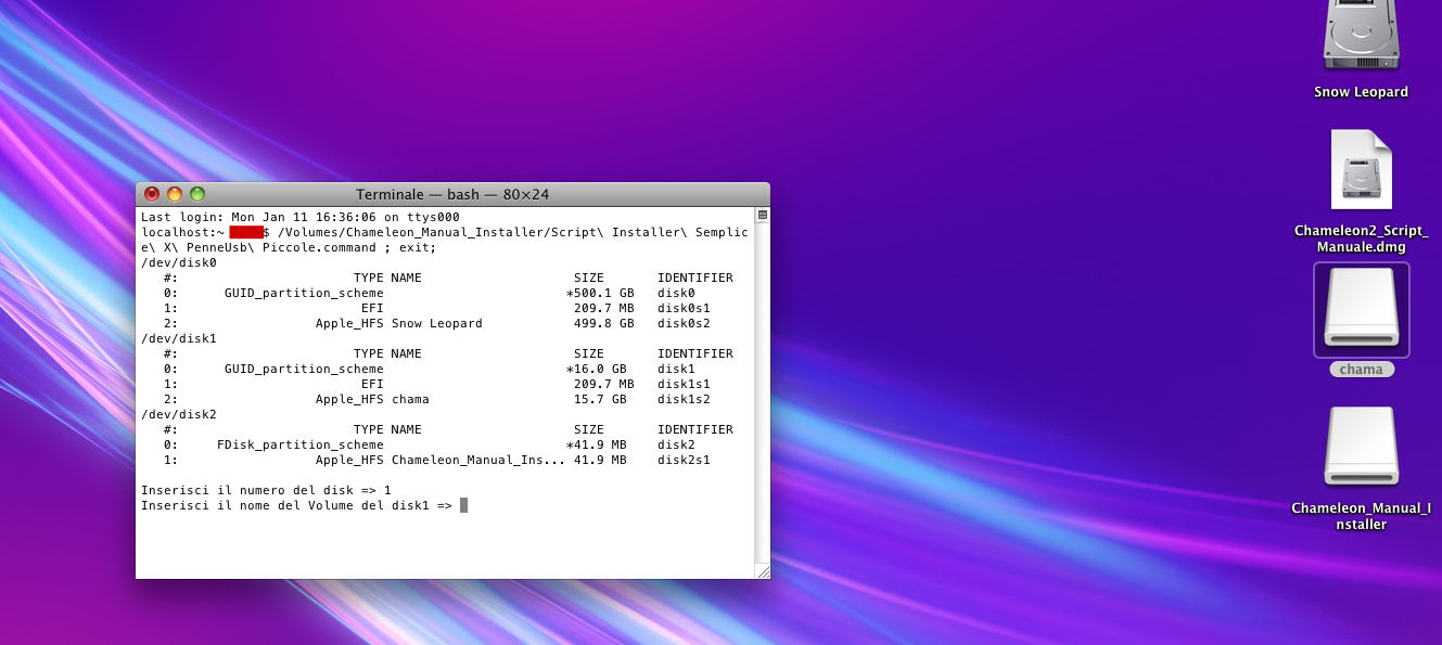

Vampirexx Posted January 11, 2010 Share Posted January 11, 2010 Uffa questo comando non me lo accetta nemmeno in snow 10.6.2 Cmq ho riprovato di nuovo con l'installazione delle pennette piccole pur avendo una verbatim 16GB. Ti allego screen... forse sono rimbambito io ma non capisco dove cavolo sto sbagliando gli dico che il disco è il numero 1 la chiave da 16GB e poi sia che metta 0 o 1 o2 per la partizione non fa il boot Ma al boot vedi l'efi partition??vedi l'efi partition sul desktop??? Comunque, hai fatto la chiave? falla usando l'installer semplice dato che hai l'EFI partition. apri il terminale e dgta: fdisk -e /dev/rdiskX (dove X è il numero del tuo disco) poi digita: f 2 invio w invio y invio q invio Prova cosi! Link to comment https://www.insanelymac.com/forum/topic/206410-creare-chiavetta-di-boot-osx-senza-macintosh/page/3/#findComment-1382475 Share on other sites More sharing options...
BarboneNet Posted January 11, 2010 Author Share Posted January 11, 2010 Uffa questo comando non me lo accetta nemmeno in snow 10.6.2Cmq ho riprovato di nuovo con l'installazione delle pennette piccole pur avendo una verbatim 16GB. Ti allego screen... forse sono rimbambito io ma non capisco dove cavolo sto sbagliando gli dico che il disco è il numero 1 la chiave da 16GB e poi sia che metta 0 o 1 o2 per la partizione non fa il boot usa l'installer semplice metti 1 e alla seconda domanda scrivi chama DEVE ANDARE....se non va mi taglio i marun ahahhaah scherzo se non va come ultima prova, testa la guida della discussione, ma vedrai che va! Link to comment https://www.insanelymac.com/forum/topic/206410-creare-chiavetta-di-boot-osx-senza-macintosh/page/3/#findComment-1382526 Share on other sites More sharing options...
