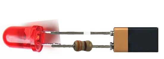

melaverde Posted December 30, 2009 Share Posted December 30, 2009 Ciao ragazzi mi stavo dilettando in un mini circuito di diodi led. Il procedente che avevo fatto, anche quando era spento consumava la pila 9v collegata pertanto vorrei chiedervi aiuto per evitare di commettere lo stesso errore. Questo difetto, immagino, fosse dovuto alla RESISTENZA che comunque assorbiva energia (penso) la resistenza non può stare direttamente vicino alla pila? (POSIZIONE 1) o devo metterla necessariamente in posizione 2? Spero ci sia qualche smanettone anche di elettronica. ci Link to comment https://www.insanelymac.com/forum/topic/205019-elettronicaaiuto/ Share on other sites More sharing options...
lindio Posted December 30, 2009 Share Posted December 30, 2009 ciao.... io non sono assolutamente un esperto ma a rigor di logica e guardando qualche circuito qua e la, la resistenza dovresti metterla dopo lo switch! altrimenti (come dici tu) assorbe corrente di continuo. Ciao Lindio Link to comment https://www.insanelymac.com/forum/topic/205019-elettronicaaiuto/#findComment-1372810 Share on other sites More sharing options...
melaverde Posted December 30, 2009 Author Share Posted December 30, 2009 ciao lindio grazie per la rispo il fatto è che le resistenze prima erano tutte sui led (dopo lo switch) posizione 2.... boh può essere il pulsante inadatto? Link to comment https://www.insanelymac.com/forum/topic/205019-elettronicaaiuto/#findComment-1372818 Share on other sites More sharing options...
scrax Posted December 30, 2009 Share Posted December 30, 2009 se il circuito è aperto la corrente non passa, non importa la posizione della resistenza sia a 1 che a 2 Link to comment https://www.insanelymac.com/forum/topic/205019-elettronicaaiuto/#findComment-1372827 Share on other sites More sharing options...

melaverde Posted December 30, 2009 Author Share Posted December 30, 2009 non è che potresti spiegare cosa vol dire "circuito aperto"????per me l'elettricità è sempre stata un 'incognita!!!! Da piccolo ho fatto saltare l'impianto di casa...... miiii quante SCULACCIATE!!!!!!!! per poco non davo fuoco alla casa!!!!hahahahahahahaha magari se posti un disegnetto sarebbe ancora meglio!!! mi sta interessando sta cosa!!! Ciao Lindio aperto nel senso che il pulsante non fa altro che aprire e chiudere il circuito. Quindi se lo switch è su off....il circuito è aperto (non passa corrente ed il led è spento) Se invece è su on...il contrario Link to comment https://www.insanelymac.com/forum/topic/205019-elettronicaaiuto/#findComment-1372881 Share on other sites More sharing options...
scrax Posted December 30, 2009 Share Posted December 30, 2009 Esatto, non essendoci la possibilita di andare dal + al - (della batteria) dato che nel punto in cui c'è l'interruttore il circuito è aperto cioè interrotto la corrente non passa il led e la resistenza fondamentalmente sono la stessa cosa solo che uno fa luce e l'altro fa caldo quando ci passa corrente (e quindi il circuito è chiuso). Link to comment https://www.insanelymac.com/forum/topic/205019-elettronicaaiuto/#findComment-1372960 Share on other sites More sharing options...
williamwallace Posted December 31, 2009 Share Posted December 31, 2009 Esatto, non essendoci la possibilita di andare dal + al - (della batteria) dato che nel punto in cui c'è l'interruttore il circuito è aperto cioè interrotto la corrente non passa il led e la resistenza fondamentalmente sono la stessa cosa solo che uno fa luce e l'altro fa caldo quando ci passa corrente (e quindi il circuito è chiuso). Per questo la resistenza deve essere vicino al punto 2 dopo l'interruttore perchè se fosse vicino alla pila ,cioè prima dell'interruttore, sarebbe indifferente la posizione OFF/ON,la resistenza è collegata direttamente alla batteria e sempre assorbirà! Ciao Link to comment https://www.insanelymac.com/forum/topic/205019-elettronicaaiuto/#findComment-1373216 Share on other sites More sharing options...
scrax Posted January 1, 2010 Share Posted January 1, 2010 Per questo la resistenza deve essere vicino al punto 2 dopo l'interruttore perchè se fosse vicino alla pila ,cioè prima dell'interruttore, sarebbe indifferente la posizione OFF/ON,la resistenza è collegata direttamente alla batteria e sempre assorbirà!Ciao Aspetta un'attimo cosi assorbe? Link to comment https://www.insanelymac.com/forum/topic/205019-elettronicaaiuto/#findComment-1374166 Share on other sites More sharing options...
williamwallace Posted January 2, 2010 Share Posted January 2, 2010 Aspetta un'attimo cosi assorbe? Così non assorbe....ma come apri il circuito? Con l'interruttore. Ciao Link to comment https://www.insanelymac.com/forum/topic/205019-elettronicaaiuto/#findComment-1374566 Share on other sites More sharing options...
Psygon Posted January 14, 2010 Share Posted January 14, 2010 scusa ma fai prima a mettere un interruttore a 2 poli in modo da interrompere entrambi i morsetti della batteria. 1. Potrebbe darsi che hai saldato i fili in maniera sbagliata e c'era dispersione. 2. Potrebbe darsi che l'interruttore non apra il circuito a dovere. Link to comment https://www.insanelymac.com/forum/topic/205019-elettronicaaiuto/#findComment-1385155 Share on other sites More sharing options...
