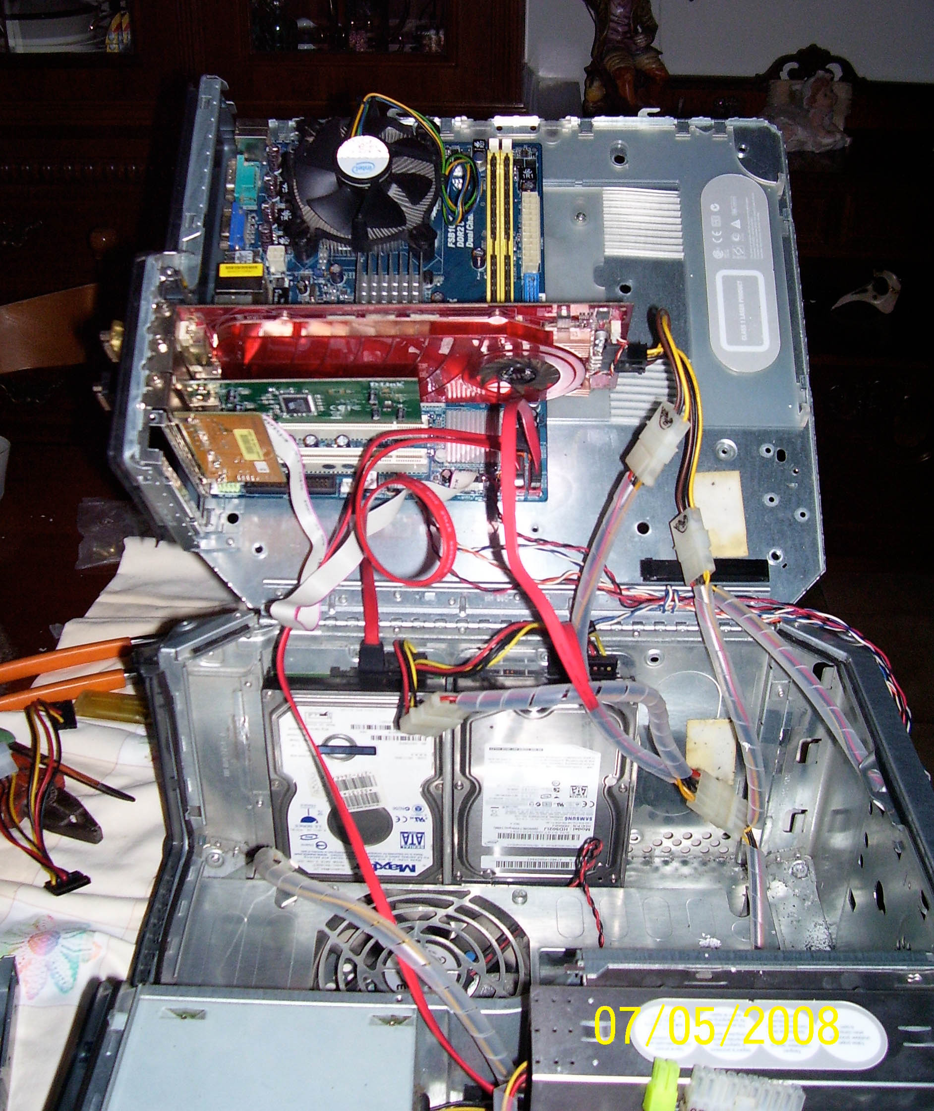

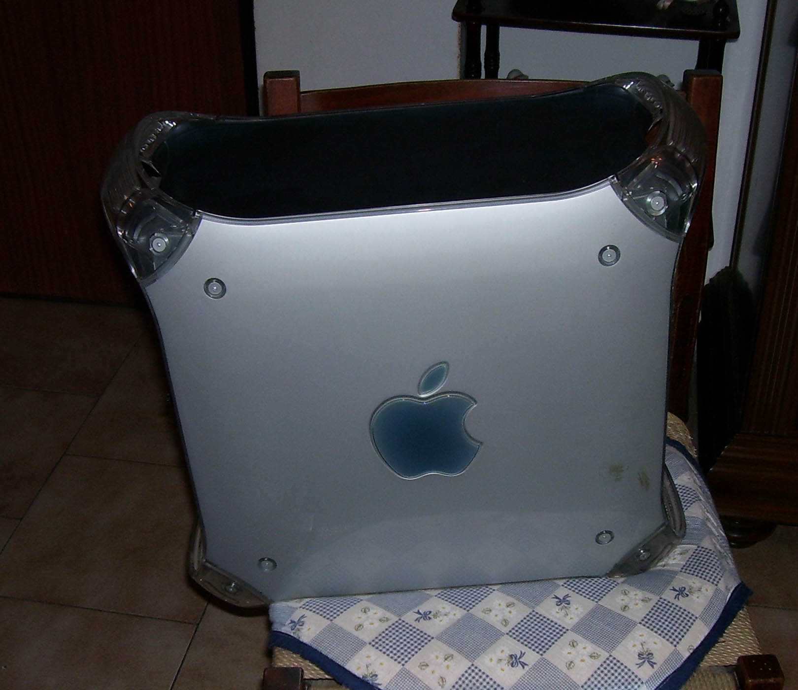

_switch_ Posted November 28, 2009 Share Posted November 28, 2009 Salve gente, sento il bisogno di condividere questa mia esperienza che è durata 10 ore di questo sabato di pioggia. Praticamente mi sono cimentato a montare il mio hardware su case apple G4,naturalmente con leopard 10.5.8 perfettamente funzionante. Vi allego foto! Link to comment https://www.insanelymac.com/forum/topic/199915-pc-in-case-g4-apple/ Share on other sites More sharing options...

Giorgio_multi Posted November 28, 2009 Share Posted November 28, 2009 Salve gente, sento il bisogno di condividere questa mia esperienza che è durata 10 ore di questo sabato di pioggia.Praticamente mi sono cimentato a montare il mio hardware su case apple G4,naturalmente con leopard 10.5.8 perfettamente funzionante. Vi allego foto! Ottimo lavoro. Una curiosità: siccome ho un case così anch'io e una G31-M GS come hai fatto a farla stare? A me il connettore dell'alimentazione cozza contro la gabbia del DVD e si chiude parzialmente. Grazie e di nuovo complimenti, Giorgio Link to comment https://www.insanelymac.com/forum/topic/199915-pc-in-case-g4-apple/#findComment-1345059 Share on other sites More sharing options...

_switch_ Posted November 29, 2009 Author Share Posted November 29, 2009 Ottimo lavoro. Una curiosità: siccome ho un case così anch'io e una G31-M GS come hai fatto a farla stare? A me il connettore dell'alimentazione cozza contro la gabbia del DVD e si chiude parzialmente. Grazie e di nuovo complimenti, Giorgio Buongiorno giorgio, praticamente , come tu sai, esistono delle varie dimensioni per lettori ottici,alludo alla profondità,io ho usato un lg sata, e anche a me, nel chiuderlo mi sono accorto che sbatteva l'interfaccia dell'alimentazione della mobo, di conseguenza ho tagliuzzato a pari del lettore dvd la carcassa di alloggio dello stesso. praticamente quando l'ho chiuso è andato preciso preciso. il case del G4 non mi affascina come quello del G5, ma comunque gran bel lavoro! se avessi avuto un case del G5(quello in alluminio per intenderci)mi sarei divertito alla grande!!!ma ho avuto questo in regalo d un mio amico,e chi si accontenta gode. e ora sto godendo! Link to comment https://www.insanelymac.com/forum/topic/199915-pc-in-case-g4-apple/#findComment-1345478 Share on other sites More sharing options...

Giorgio_multi Posted December 7, 2009 Share Posted December 7, 2009 Risolto il problema del connettore dell'alimentazione. Ancora una domanda: per le temperature della CPU come hai fatto, dato che aumentano sensibilmente, infatti la ventola del dissipatore della CPU a contenitore chiuso viene a trovarsi di fronte a pochi millimetri dalla parete metallica dell'alimentatore, con difficolta a reperire aria fresaca. Hai fatto delle prove di accensione prolungata? hai adottato qualche sistema particolare? Giorgio Link to comment https://www.insanelymac.com/forum/topic/199915-pc-in-case-g4-apple/#findComment-1353244 Share on other sites More sharing options...
_switch_ Posted December 12, 2009 Author Share Posted December 12, 2009 Allora, attualmente non ho idea di quanto spazio ci sia tra dissipatore e case, in primis, non so come vedere la temperatura della cpu in quanto ho trovato solo software per la temperatura dei macbook pro. Cmq, tenuto acceso anche 12 ore di fila, e niente problemi. Io ho il dissipatore con alette di alluminio basse(per socket 775, ce ne sono due di modelli di ventole per intel, intendo il processore boxato)come dire ho il modello + basso. Cmq, soffiami un po nell'orekkio, anche un demo per misurare la temperatura del processore, e in media che temperatura dovrebbe avere per stare bene? Link to comment https://www.insanelymac.com/forum/topic/199915-pc-in-case-g4-apple/#findComment-1357531 Share on other sites More sharing options...
