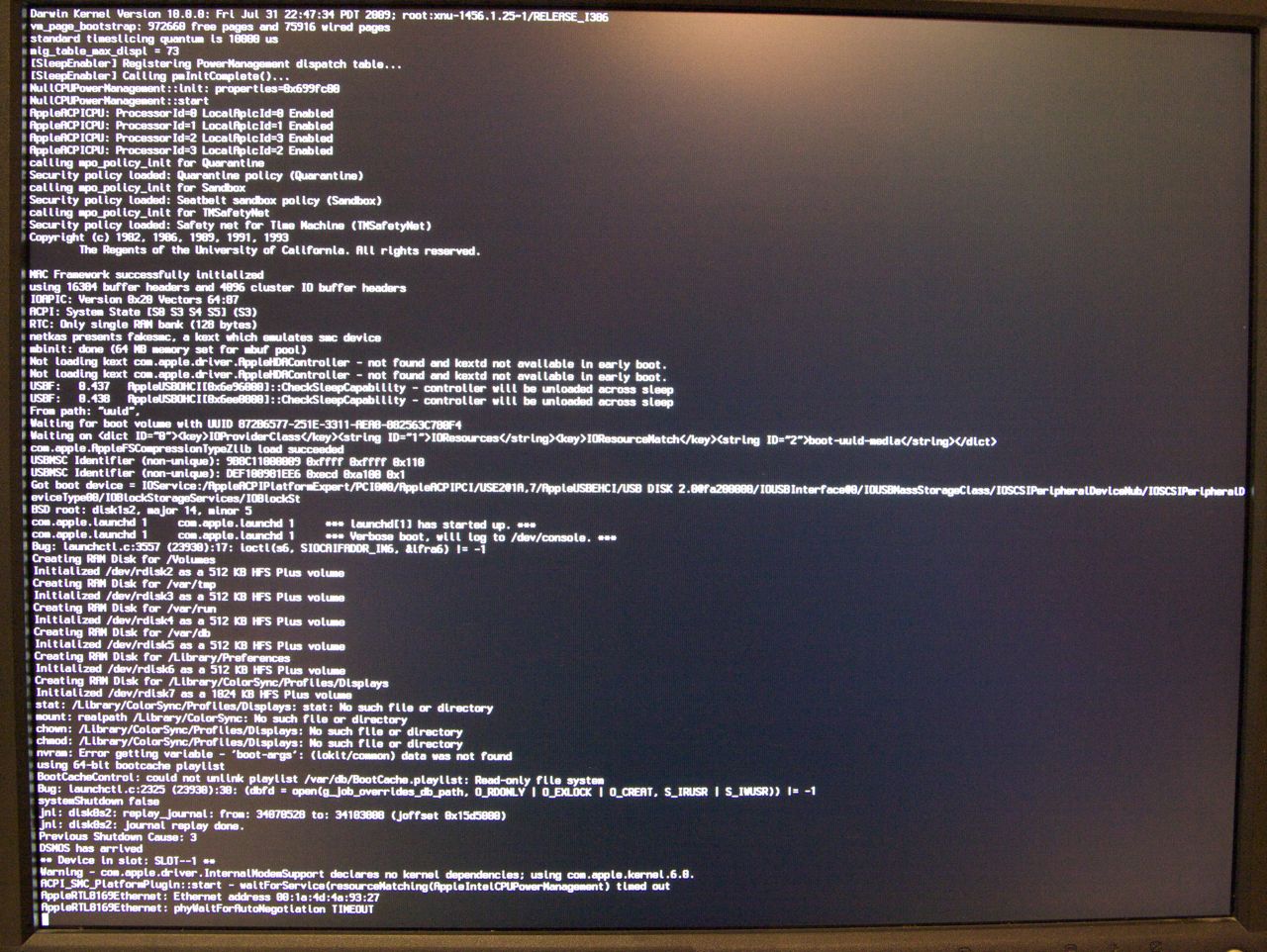

Ahnungslos Posted November 6, 2009 Author Share Posted November 6, 2009 Hallo ihr da draussen, ein paar Tage war ich ausser Gefecht - jetzt habe ich wieder ein wenig Zeit zum Basteln ... Ich bin leider nicht wirklich weiter. Das -v zeigt die Installation bleibt nach dem Erekennen der Netzwerkkarte stehen. Ich habe die 4870 mals gegen eine 2600XT getauscht. Effekt fast der gleiche, nur dass der Bildschirm nicht stehen bleibt, sondern vorher noch gelöscht wird. Tja, hat noch jemand einen Tipp? ++ Ahnungslos Link to comment https://www.insanelymac.com/forum/topic/194472-es-geht-einfach-nicht-und-ich-bin-ratlos/#findComment-1321963 Share on other sites More sharing options...
Ahnungslos Posted November 6, 2009 Author Share Posted November 6, 2009 Hallo Ihr da draussen, ich bin ein winziges Stück weiter, doch bleibe noch immer stecken. Was habe ich geändert: USB Boot Stick nach Anleitung von Nexos gebaut http://www.insanelymac.com/forum/index.php?showtopic=189967 boot von NetKas mit PC EFI 10.5 genommen; sonst wird meine SATA Platte nicht erkannt - SATA DVD wird dennoch nicht erkannt - egal, SL Image ist auf dem Stick die Auflösung der GraKa auf 1600*1200*32 gesetzt im com.apple.boot.plist; das kann mein DVI Monitor maximal Jetzt bleibt Installation stehen mit AppleRTL8169Ethernet: phyWaitForAutoNegotiation TIMEOUT ++ Ahnungslos Link to comment https://www.insanelymac.com/forum/topic/194472-es-geht-einfach-nicht-und-ich-bin-ratlos/#findComment-1322086 Share on other sites More sharing options...

Ahnungslos Posted November 6, 2009 Author Share Posted November 6, 2009 Hallo Nexos, jetzt ja (von dem hatte ich noch nichts gelesen) - hat leider nichts gebracht. Nach dem Timeout für das Netz bleibt die Installation stehen; siehe Screenshot zuvor. Im Detail habe ich folgende kext im /Extra/Extensions. AHCIPortInjector.kext ATAPortInjector.kext ATI4800Controller.kext JMicronATAInjector.kext LegacyHDA.kext NullCPUPowerManagement.kext OpenHaltRestart.kext PlatformUUID.kext SleepEnabler.kext fakesmc.kext Vielleicht liegt es am DSDT.aml?? Es wird bei mir aus dem "GA-P35-DS4 Snow Pack.pkg" in deiner Anleitung erzeugt. ++ Ahnungslos Link to comment https://www.insanelymac.com/forum/topic/194472-es-geht-einfach-nicht-und-ich-bin-ratlos/#findComment-1322207 Share on other sites More sharing options...

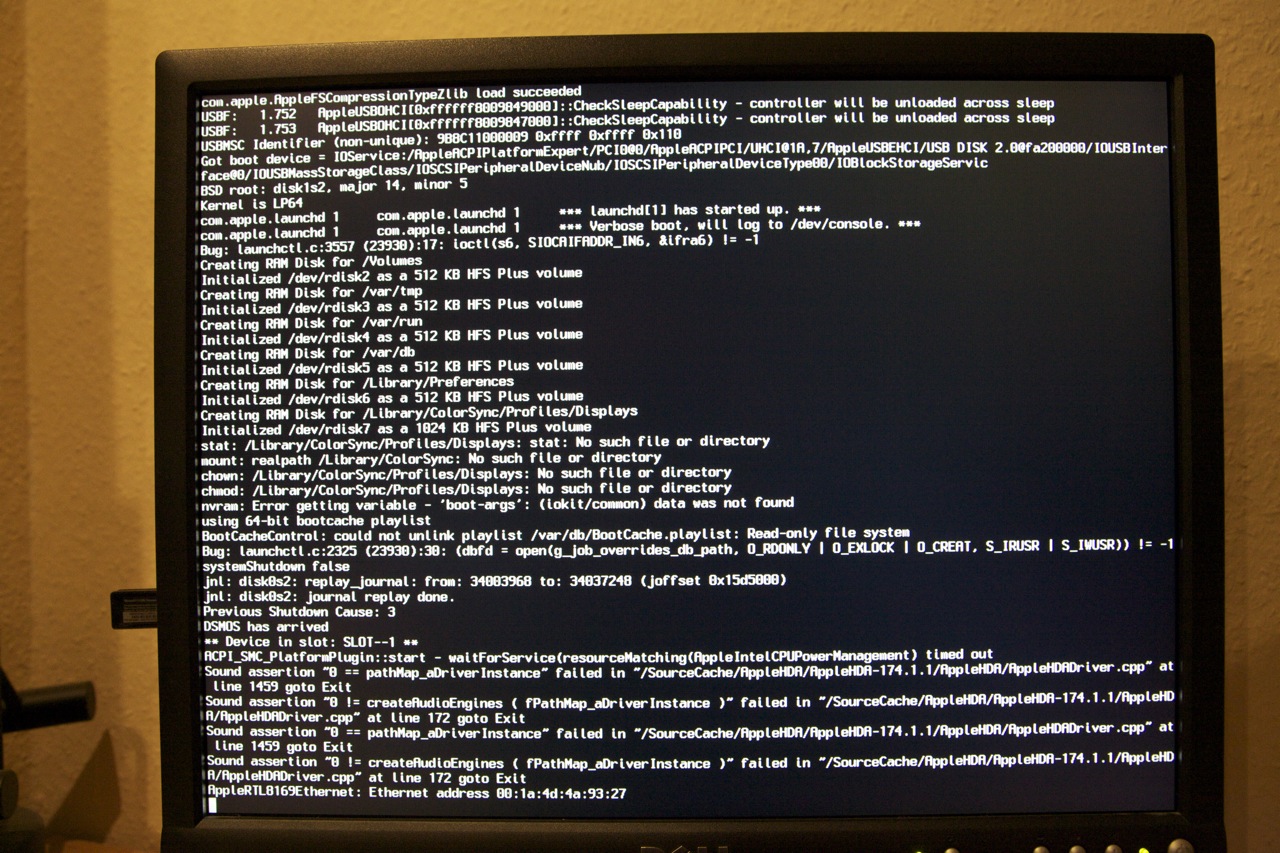

Ahnungslos Posted November 10, 2009 Author Share Posted November 10, 2009 Hallo zusammen, vielen Dank für die Hilfe: ER LÄUFT - Mein Hackintosh LÄUFT! Erstmal bin ich platt - MacOS auf dem Rechner booten zu sehen ist schon ein komisches Gefühl. Was ich gemacht habe? Eigentlich ganz einfach: Chameleon mit dem "Chameleon 2 RC3.pkg" gebaut PC-EFI 10.5 von Netkas eingesetzt Kext und dsdt.aml von hier benutzt http://www.insanelymac.com/forum/index.php...st&id=58340 die anderen vorher beschriebenn kext benutzt (ohne den ATAPortInjector; wahrscheinlich kann ich den den kext wieder welche herausnehmen, ich muss mal experimentieren) Status ist bisher: Onboard Sound geht Q6600 CPU wird als QuadCore Xenon erkannt Netzwerk (als Realtek 8168B erkannt) läuft NICHT; es gibt weder mit DHCP nicht mit manueller Konfiguration eine Netzverbindung (ja, unter Window sgeht das Netz :-) ) Bluetooth USB Stick (alter Stick von Yakumo) wird erkannt, BT ist verfügbar, Paring mit meinem Mac ging! Tastatur/Maus von MS mit Funkmodul an USB wird brav erkannt mein Monitor Dell 2001FP wird als solcher erkannt ATI Radeon 4870 wird erkannt Was steht noch an: Festplatte mit PC EFI etc ausstatten und bootfähig machen so dass der Stick entfallen kann Netzwerk brauche ich in jedem Fall. Performvemessung möchte ich im vergleich zu meinem iMac haben - ich will schliesslich mehr Power für meinen Videoschnitt haben Dualboot mit der bestehenden XP Installation bauen 64-Bit Kernel und Extentions steht (wie bei meinem iMac) auf Nein - warum auch immer ++ Ahnungslos Link to comment https://www.insanelymac.com/forum/topic/194472-es-geht-einfach-nicht-und-ich-bin-ratlos/#findComment-1326514 Share on other sites More sharing options...
