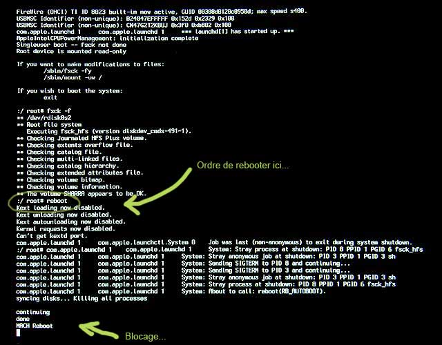

pecos Posted September 21, 2009 Share Posted September 21, 2009 [edit] Problème résolu avec la version de openHaltRstart fournie par vbxeric un peu plus bas. C'est une version plus ancienne que la dernière qui ne se charge pas. salut à tous, Pas mal ce snow, très rapide en fait ! Installation effectuée tranquillement depuis leopard en clean install sur un HDD vide. - DSDT.aml patché (récupéré de mon léopard - marche très bien) - chameleon 2 RC3 - fakeSMC J'ai juste rajouté deux KEXT pour ma carte : - AttansicL2.kext pour le réseau. - VoodooHDA pour l'audio (j'ai essayé de modifier le appleHDA... sans succès. Voodoo marche parfaitement : ALC662) ET remplacé : - IOPCIFamily.kext, car avec celui d'origine, je n'ai pas d'USB 2 - juste USB à 12Mbps. J'ai utilisé celui de slice... En fait, TOUT, absolument tout marche parfaitement... en kernel 32 bits ! En 64 bits j'ai des KP très fréquents. Mais c'est pas grave, j'ai besoin du 32 bits pour certains drivers (tablette, scanner) qui ne sont pas en 64 bits. La veille ne marche pas, mais elle n'a jamais marché sur cette carte, ni sur TIGER, ni sur LEO. Le SHUTDOWN fonctionne à tous les coups. Par contre, impossible de rebooter ! Et ça, c'est CHIANT ! (moins que le shutdown quand même..) En fait, il se bloque au reboot sans jamais redémarrer ! J'ai bien sûr essayé divers trucs : notamment openHaltRestart, mais en fait je pense que ça ne marche qu'avec les gygabytes. J'ai aussi essayé avec ou sans DSDT.aml, patché ou pas : mêmechose, quoique ça ne bloque pas de la même manière... avec DSDT.aml, ça éteind l'écran, mais la machine ne reboote pas. Sans DSDT.aml, l'écran se bloque sur un écran bleu et la machine est bloquée. Si quelqu'un a la moindre idée, je suis preneur ! Pour info, voilà une photo de ce qu'il se passe au reboot, prise après un fsck -f en mode singleUser : La machine reste bloquée la dessus indéfiniment. Config : ASUS P5GC-MX 1333 E7300 4Go RAM DD SATA samsung VIDEO : GMA950 intégrée, fonctionnelle à 100% cartes PCI : firewire TI + AIRPORT ASUS WL138G V2 Système : MAC OS X 10.6.1 Link to comment https://www.insanelymac.com/forum/topic/187920-besoin-daide-tout-marche-mais-pas-de-reboot-r%C3%A9solu/ Share on other sites More sharing options...

pecos Posted September 22, 2009 Author Share Posted September 22, 2009 bon... j'ai tout tenté avec openHaltRestart : rien à faire, ça ne se charge pas dans l'onglet extensions de information système. Vraiment curieux. J'ai bien envie de recommencer l'installation de AàZ pour voir à partir de quand ça {censored}... Si ça marche au départ ! Link to comment https://www.insanelymac.com/forum/topic/187920-besoin-daide-tout-marche-mais-pas-de-reboot-r%C3%A9solu/#findComment-1276646 Share on other sites More sharing options...

pecos Posted September 22, 2009 Author Share Posted September 22, 2009 Je viens de refaire à partir de zéro une installation propre, comme conseillé dans les divers tutos : même le DVD système, en ayant démarré dessus, n'est pas capable de rebooter !!! C'st de plus en plus difficile d'avoir un système compatible avec mon matos j'ai l'impression... sous leopard et tiger, reboot et shutdown fonctionnent sans problème et sans kext. Sinon, si je regarde dans la console à propos de openHaltRestart, j'ai ces lignes à chaque démarrage : Sep 22 21:30:50 Mac-Pro-de-pierre-olivier-templier com.apple.kextd[10]: Failed to load OpenHaltRestart.kext - (libkern/kext) link error. Sep 22 21:30:50 Mac-Pro-de-pierre-olivier-templier com.apple.kextd[10]: Load com.psystar.driver.OpenHaltRestart failed; removing personalities. Link to comment https://www.insanelymac.com/forum/topic/187920-besoin-daide-tout-marche-mais-pas-de-reboot-r%C3%A9solu/#findComment-1277023 Share on other sites More sharing options...
