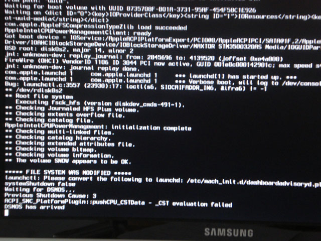

mikfaina Posted September 13, 2009 Share Posted September 13, 2009 Ciao raga, ho installato con il metodo del primo post ma all'avvio mi va in KP ho riavviato allora con -s -v e credo che si blocchi quando carica l'IOATA... e non so cosa, dite che è perchè ho HD EIDE??? Mik Link to comment https://www.insanelymac.com/forum/topic/183396-guida-snow-leopard-guida-installazione/page/7/#findComment-1264870 Share on other sites More sharing options...
frtommy Posted September 14, 2009 Share Posted September 14, 2009 Ciao raga,ho installato con il metodo del primo post ma all'avvio mi va in KP ho riavviato allora con -s -v e credo che si blocchi quando carica l'IOATA... e non so cosa, dite che è perchè ho HD EIDE??? Mik Penso proprio di sì. se non chiedo la luna...sempre in questo post? o ce ne sono altri aperti... No la trovi in Sezione Guide e Trucchi vari, ma non in questo post. Link to comment https://www.insanelymac.com/forum/topic/183396-guida-snow-leopard-guida-installazione/page/7/#findComment-1265692 Share on other sites More sharing options...
mikfaina Posted September 14, 2009 Share Posted September 14, 2009 Alura, ho messo il file boot della guida ho messo il kext IOATAFamiliy preso da Leopard poi ho riparato i permessi e ho riavviato. KP Not loading kext COM.APPLE.DRIVER AppleIntelPIIXATA no found and kextnd not available i nearby boot (non esattamente) From path "UUID" Waiting for boot columw with UUID C0E-8E484-F701-3C5D84F2-3311346C9DCE (è questo l'uuid della partizione con LEO) (disco formattato come da guida) WAITINGON DICT ID=0" <key>IOProviderClass</key> Still waiting for root device.. Ricordo che ho HD eide non è proprio possibile istallare su questo? Io ho una ATI 1950GT: Chipset Model: ATI Radeon X1950 Series Type: Display Bus: PCIe Slot: Slot-1 PCIe Lane Width: x16 VRAM (Total): 256 MB Vendor: ATI (0x1002) Device ID: 0x7288 Revision ID: 0x0000 EFI Driver Version: "01.00.140" Displays: VW246: Resolution: 1920 x 1080 @ 60 Hz Depth: 32-bit Color Core Image: Hardware Accelerated Main Display: Yes Mirror: Off Online: Yes Quartz Extreme: Supported Rotation: Supported Display Connector: Status: No display connected Cosa dovrei usare per farla andare una volta che riesco far partire SL? Grazie per l'aiuto anticipatamente Link to comment https://www.insanelymac.com/forum/topic/183396-guida-snow-leopard-guida-installazione/page/7/#findComment-1265956 Share on other sites More sharing options...

mikfaina Posted September 16, 2009 Share Posted September 16, 2009 Alura finalmente sono riuscito ad avviare Leo leggendo questo post e inserendo il kext trovato li in S/L/E l'audio non mi va nonostante i voodokext ma quello è un altro paio di maniche e ancora non mi sono messo cercare per questa soluzione, intanto faccio un po da B tester per lo sript di empty sulle Ati P.S. Grazie a Giorgio multi per il supporto e naturlamente a Empty che domande Dimenticavo ho messo anche i kext per mouse e tastiera PS2 presi da qui ho messo ApplePS2Controller.kext e AppleACPIPS2Nub.kext che mettendo il terzo VoodooPS2Controller.kext (dice di mettterlo da solo) non mi andava mouse e tastiera. Ciaooooooooooo Link to comment https://www.insanelymac.com/forum/topic/183396-guida-snow-leopard-guida-installazione/page/7/#findComment-1269293 Share on other sites More sharing options...
geminimac Posted September 16, 2009 Share Posted September 16, 2009 Ho provato a fare come dici tommy, grazie dell'attenzione...ma...rimane ancora piantato...provo ad avviare anche con arch=i386 al boot...ma niente...non riesco ad avviare...qualche suggerimento? forse hai il problema che avevo io...credo di capire che stai per fare il primo avvio di Snow, giusto? per risolvere devi avere Leo funzionante: 1) da Leo copia la cartella extensions di Snow e la sistemi sul desktop 2) trascinala su Mkext tool e fagli riparare i permessi 3) poi con OSX86 tool la installi sul disco di Snow 4) riavvii in -x32 Snow e ripari i permessi per sicurezza con Mkext tool 5) ora dovresti essere ok. saluti Link to comment https://www.insanelymac.com/forum/topic/183396-guida-snow-leopard-guida-installazione/page/7/#findComment-1269307 Share on other sites More sharing options...

Nanimoeru Posted September 21, 2009 Share Posted September 21, 2009 Ho seguito tutta la guida, ma al riavvio mi dà questo problema, spero possiate aiutarmi, Soprattutto tu Empty Dopo release c'è scritto _1386(nello screen non si legge) Link to comment https://www.insanelymac.com/forum/topic/183396-guida-snow-leopard-guida-installazione/page/7/#findComment-1275263 Share on other sites More sharing options...
Giorgio_multi Posted September 21, 2009 Share Posted September 21, 2009 Ho seguito tutta la guida, ma al riavvio mi dà questo problema, spero possiate aiutarmi, Soprattutto tu Empty Dopo release c'蠳critto _1386(nello screen non si legge) Che bootloader usi e da che HD avvii il PC (da quello di Snow o da un altro?) Giorgio Link to comment https://www.insanelymac.com/forum/topic/183396-guida-snow-leopard-guida-installazione/page/7/#findComment-1275354 Share on other sites More sharing options...
Nanimoeru Posted September 21, 2009 Share Posted September 21, 2009 Che bootloader usi e da che HD avvii il PC (da quello di Snow o da un altro?) Giorgio uso Chameleon e avvio il pc dall'hard disk di snow (che appunto ho chiamato Snow) Link to comment https://www.insanelymac.com/forum/topic/183396-guida-snow-leopard-guida-installazione/page/7/#findComment-1275381 Share on other sites More sharing options...

Nanimoeru Posted September 21, 2009 Share Posted September 21, 2009 Ho installato osxtool settando la scheda generica,ho preso la stringa efi e l'ho incollata nel file descritto, ma mi da sempre il kernel panic. Aiutatemi! Ragazzi ho installato questo kext AppleIntelPIIXATA.kext come diceva la guida, ma adesso a causa di questo kext non mi parte più neanche leopard normale, ho provato a bootare in tutti i modi, nel verbose mi dà questi errori: Failed to load extensions com.apple.driver.AppleIntelPIIXATA Couldn't alloc class "AppleIntelPIIXATAROOT" Failed to load extension com.apple.driver.AppleIntelPIIXATA come posso rimuovere questo kext installato? non riesco più ad accedere neanche a leopard ora... Link to comment https://www.insanelymac.com/forum/topic/183396-guida-snow-leopard-guida-installazione/page/7/#findComment-1275811 Share on other sites More sharing options...
Nanimoeru Posted September 22, 2009 Share Posted September 22, 2009 Salve ancora, dopo mille prove, adesso riesco ad accedere al sistema solo con -x32 -x -v -f in ogni caso il lettore cdrom del mio vaio mi sta dando problemi, non carica più nessun cd, come posso fare? vorrei anche formattare ma ho paura che poi non mi lancia niente dal dvd rom, non c'è un utility per aggiustare la cosa? Sta tanto tempo a leggere il cd e non fa nulla. Link to comment https://www.insanelymac.com/forum/topic/183396-guida-snow-leopard-guida-installazione/page/7/#findComment-1276313 Share on other sites More sharing options...

Nanimoeru Posted September 22, 2009 Share Posted September 22, 2009 Questa è la nuova foto del nuovo kernel panic che ho... spero che quanlcuno mi aiuti... Link to comment https://www.insanelymac.com/forum/topic/183396-guida-snow-leopard-guida-installazione/page/7/#findComment-1276792 Share on other sites More sharing options...
