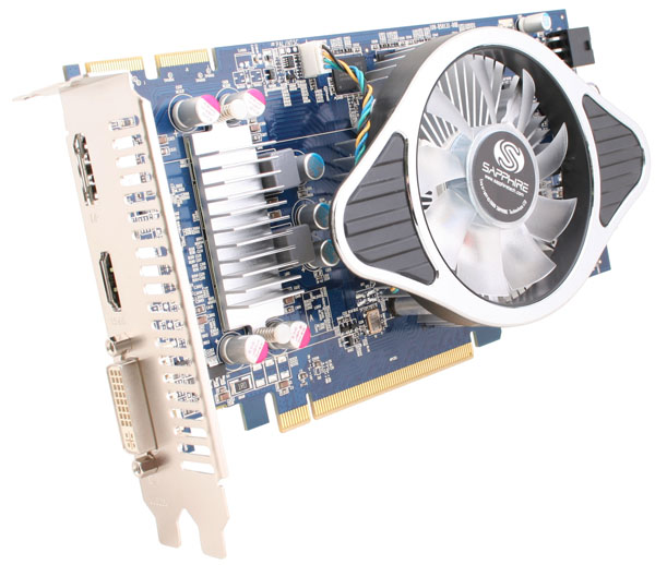

crunchattak59 Posted August 13, 2009 Share Posted August 13, 2009 Bonjour, Je galère de trop avec ma 4850. donc je voudrais savoir quelle carte graphique qui s'install nikel sous osx? Avec un bon rapport/qualité/prix/puissance. Avec un budget max de 100€. Merci d'avance... Crunch... Link to comment https://www.insanelymac.com/forum/topic/179658-quelle-carte-graphique-pour-osx/ Share on other sites More sharing options...

crunchattak59 Posted August 14, 2009 Author Share Posted August 14, 2009 Bonjour, Pour ma 4850 non ce n'est pas double DVI, C'est HDMI, DVI, Display Port. Comme je l'ai expliqué dans un post, j'ai vraiment tout essayé, le truc que j'ai réussi à faire c'est tout marche sauf le CI et il me détecte que 256Mo VRAM alors que j'en ai 512... J'ai essayé tout les drivers (pkg, kext) sur les versions retail de leopard en 10.5.6, 10.5.7, 10.5.8. Crunch. Link to comment https://www.insanelymac.com/forum/topic/179658-quelle-carte-graphique-pour-osx/#findComment-1225730 Share on other sites More sharing options...

crunchattak59 Posted August 20, 2009 Author Share Posted August 20, 2009 bonjour, @tomcom: Normalement je ne devais pas avoir de soucis non plus avec la 4850... Et je n'arrive pas à l'installer... @lenfantdegta4: En fait j'ai déjà tout essayé tout ce qui ce trouve sur ce forum, le blog netkas etc et le pire c'est que j'ai essayé toutes le méthodes en 10.5.6, 10.5.7 et 10.5.8. en fait j'ai cette carte graphique: Qui a cette fichue particularitée d'avoir 1DVI, 1 HDMI, 1 Displayport. Et je ne sais pas pourquoi cela ne fonctionne pas... Si tu pouvais me dire comment tu as fais exactement cela serait super sympa... Crunch... Link to comment https://www.insanelymac.com/forum/topic/179658-quelle-carte-graphique-pour-osx/#findComment-1230392 Share on other sites More sharing options...

TomCom Posted August 20, 2009 Share Posted August 20, 2009 en fait j'ai cette carte graphique: Qui a cette fichue particularité d'avoir 1DVI, 1 HDMI, 1 Displayport. Et je ne sais pas pourquoi cela ne fonctionne pas... Eh bien si, tu le sais: tu viens de le dire. Chez Apple, les cartes graphiques n'ont pas de HDMI. Pour choisir ta 8800/9800GT, je le répète: tu en prends une avec deux ports DVI, point barre. Pour une marque particulière, tu peux aussi regarder sur le Wiki ou dans les signatures sur le forum. Link to comment https://www.insanelymac.com/forum/topic/179658-quelle-carte-graphique-pour-osx/#findComment-1230500 Share on other sites More sharing options...
crunchattak59 Posted August 21, 2009 Author Share Posted August 21, 2009 Merci TomCom, J 'ai acheter hier une 9600GT. Installé en 10 Secondes... Ça fait plaisir... Me reste plus qu'a réussir (mais j'ai un sérieux gros doute la dessus) à installer ma carte son auzentech... Crunch... Link to comment https://www.insanelymac.com/forum/topic/179658-quelle-carte-graphique-pour-osx/#findComment-1231079 Share on other sites More sharing options...
