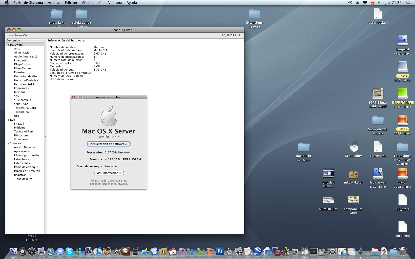

miliuco Posted August 6, 2009 Share Posted August 6, 2009 He actualizado desde 10.5.7 a 10.5.8 mediante Software Update: - modo AHCI (IDE deshabilitado en BIOS) - dsmos y Disabler para 10.5.8 desde netkas.org - Chameleon2 RC1 porque RC2 no carga bien algunos ítems desde com.apple.Boot.plist - cadena EFi para la gráfica 8800GT (EFiStudio de Inside) - he tenido que reinstalar el audio ALC889a (Gigabyte Control Center de Pcwiz) - rendimiento como el de la versión 10.5.7. Link to comment https://www.insanelymac.com/forum/topic/178414-mac-os-x-1058-en-ep35-ds3r/ Share on other sites More sharing options...

juano Posted August 11, 2009 Share Posted August 11, 2009 He actualizado desde 10.5.7 a 10.5.8 mediante Software Update: - modo AHCI (IDE deshabilitado en BIOS) - dsmos y Disabler para 10.5.8 desde netkas.org - Chameleon2 RC1 porque RC2 no carga bien algunos ítems desde com.apple.Boot.plist - cadena EFi para la gráfica 8800GT (EFiStudio de Inside) - he tenido que reinstalar el audio ALC889a (Gigabyte Control Center de Pcwiz) - rendimiento como el de la versión 10.5.7. Vale la pena actualizar? Tengo un P35-DS3L andando al 100% y me da cosa que palme EDIT: 10.5.8 100% funcionando sin tocar nada Link to comment https://www.insanelymac.com/forum/topic/178414-mac-os-x-1058-en-ep35-ds3r/#findComment-1223402 Share on other sites More sharing options...
