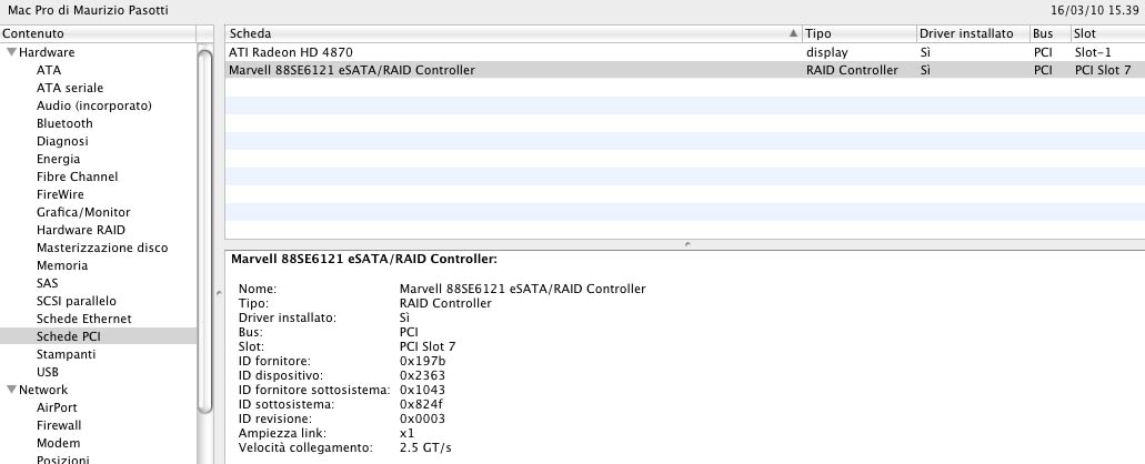

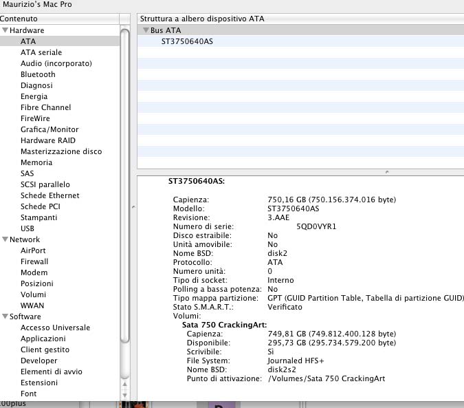

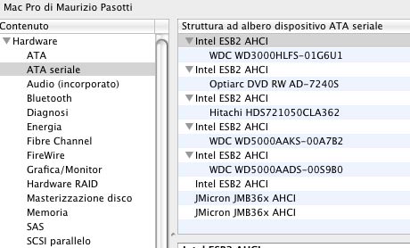

mauriziopasotti Posted March 16, 2010 Share Posted March 16, 2010 Si Smith sulla SE funziona benissimo... Smith, cosi e' come li vedo sulla P6T SE... Maurizio Mentre questo e sulla P6T Deluxe. qui il disco e' collegato all BUS ATA mentre sulla SE e' collegato al ATA Seriale... (spero ti siano utili sto info....) Maurizio Link to comment https://www.insanelymac.com/forum/topic/173990-guida-leopard-su-asus-p6t-deluxe-v1v2/page/24/#findComment-1429757 Share on other sites More sharing options...
Smith@@™ Posted March 16, 2010 Share Posted March 16, 2010 Immaginavo, ti viene visto perfettamente. Quello in pci conta poco in quanto e' una parte iniettabile via dsdt, ma gia' il fatto che non ti "rompa" lo stop la dice lunga. Cio' che e' interessante e' quello che leggo in ata seriale, e' qui che capisco come viene correttamente rilevato. Ottima scheda questa p6t se, ha un Marvell riconosciuto splendidamente. Utilizzi un appleviaata gnerico oquello postato da me? Ti viene comunque rilevato allo stesso modo con entrambi su questa piastra? Se sulla deluxe vuoi "vederlo" collegato all' ata seriale, prova il kext in allegato, ha le parti ata e sata del Marvell separate, avrai pero' cio' che colleghi all'ide nella sezione ata seriale. AppleVIAATA.kext.zip Si' ti ringrazio delle info, ma i fatti sono questi: o il Marvell sulla mia deluxe ha qualcosa di differente rispetto al 6121 sulla tua, o c'e' altro che ignoro. Puoi farmi un elenco dei kext caricati da te, non quelli di default del sistema. E secondo se scarichi l'app in allegato puoi eseguirlo sulla SE, cliccare su LSPCI information, e postarmi uno screen della modalita' Lspci normal? (se puoi anche sulla deluxe, ho bisogno di confrontare un valore) Thanks http://www.mediafire.com/download.php?2oonr0lyenz Link to comment https://www.insanelymac.com/forum/topic/173990-guida-leopard-su-asus-p6t-deluxe-v1v2/page/24/#findComment-1429769 Share on other sites More sharing options...
mauriziopasotti Posted March 16, 2010 Share Posted March 16, 2010 Immaginavo, ti viene visto perfettamente. Quello in pci conta poco in quanto e' una parte iniettabile via dsdt, ma gia' il fatto che non ti "rompa" lo stop la dice lunga. Cio' che e' interessante e' quello che leggo in ata seriale, e' qui che capisco come viene correttamente rilevato. Ottima scheda questa p6t se, ha un Marvell riconosciuto splendidamente.Utilizzi un appleviaata gnerico oquello postato da me? Ti viene comunque rilevato allo stesso modo con entrambi su questa piastra? Se sulla deluxe vuoi "vederlo" collegato all' ata seriale, prova il kext in allegato, ha le parti ata e sata del Marvell separate, avrai pero' cio' che colleghi all'ide nella sezione ata seriale. AppleVIAATA.kext.zip Smith.... sono andato a vedere che AppleVIAATA avevo sul sistema..... NESSUNO! (premetto che quando ho installato questa MB (SE) non ne sapevo quasi nulla di kext ... l'ho fatta ravanando un po' sulle vostre guide...) ti posto il mio profiler...... guarda tu.... (ora provo sulla Deluxe) Mac_Pro.zip Link to comment https://www.insanelymac.com/forum/topic/173990-guida-leopard-su-asus-p6t-deluxe-v1v2/page/24/#findComment-1429778 Share on other sites More sharing options...
