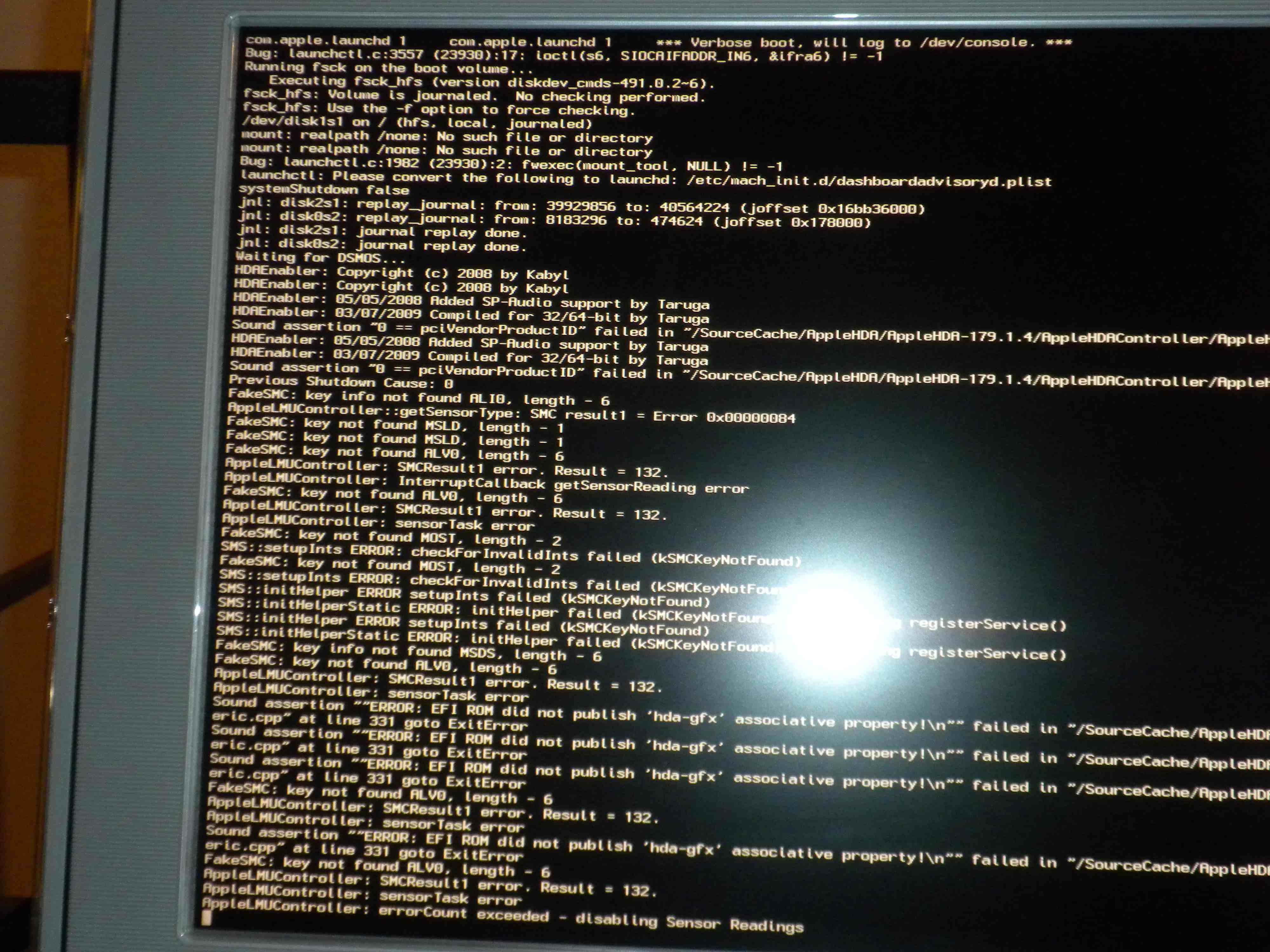

ErmaC Posted May 5, 2010 Author Share Posted May 5, 2010 May 5 23:12:25 localhost kernel[0]: Sound assertion "0 != result" failed in "/SourceCache/AppleHDA/AppleHDA-179.1.4/AppleHDA/AppleHDAWidget.cpp" at line 3641 goto handlerMay 5 23:12:25 localhost kernel[0]: Sound assertion "0 != widget->setUnsolicited ( true )" failed in "/SourceCache/AppleHDA/AppleHDA-179.1.4/AppleHDA/AppleHDACodecGeneric.cpp" at line 989 goto handler Si come sospettavo... succede anche a me quell'errore sulla P6T SE... Con un po di tranquillita' vedo se si puo' risolvere con adattamenti nell Device (HDEF) del DSDT. Fabio Link to comment https://www.insanelymac.com/forum/topic/173990-guida-leopard-su-asus-p6t-deluxe-v1v2/page/28/#findComment-1462368 Share on other sites More sharing options...

Smith@@™ Posted May 6, 2010 Share Posted May 6, 2010 Ok ma devi postarmi o l'applehda che utilizzavi prima, o le esatte stringhe che hai con la mia versione. I sound assertion generati sulla mia piastra sono si' 2 ma diversi, a memoria pensavo che fossero gli stessi anche per la tua avendo lo stesso alc, in vece sono diversi... Devo eliminare anche i tuoi dal binario.. Link to comment https://www.insanelymac.com/forum/topic/173990-guida-leopard-su-asus-p6t-deluxe-v1v2/page/28/#findComment-1463038 Share on other sites More sharing options...
ErmaC Posted May 6, 2010 Author Share Posted May 6, 2010 Ok ma devi postarmi o l'applehda che utilizzavi prima, o le esatte stringhe che hai con la mia versione. I sound assertion generati sulla mia piastra sono si' 2 ma diversi, a memoria pensavo che fossero gli stessi anche per la tua avendo lo stesso alc, in vece sono diversi... Devo eliminare anche i tuoi dal binario.. smith@@ potessi lo farei in questo istante... ma non ho la possibilita' di accedere alla P6T SE :censored2: Se vuoi possiamo rimandare a domani e posto tutto il malloppo... Fabio Link to comment https://www.insanelymac.com/forum/topic/173990-guida-leopard-su-asus-p6t-deluxe-v1v2/page/28/#findComment-1463044 Share on other sites More sharing options...
Smith@@™ Posted May 6, 2010 Share Posted May 6, 2010 ok, posta domani, che mi serve quel kext. Hai/avete una versione diversa di applehda rispetto alla mia 10.6.3. Nel binario di quella che ho io sottomano NON ho quelle 2 righe di sound assertion... Aspetto l'allegato;) Mi raccomando, l'esatta versione utilizzata al momento dei sound assertions Edit: Confermo. I 2 sound assertion postati da maurizio (179) fanno riferimento ad una versione di applehda precedente alla mia (184). Ergo anche i sound assertions sono localizzati diversamente. Prova con la mia che ti ho allegato e allegami poi I NUOVI SOUND ASSERTION. :censored2: HI Link to comment https://www.insanelymac.com/forum/topic/173990-guida-leopard-su-asus-p6t-deluxe-v1v2/page/28/#findComment-1463045 Share on other sites More sharing options...
ErmaC Posted May 6, 2010 Author Share Posted May 6, 2010 ok, posta domani, che mi serve quel kext. Hai/avete una versione diversa di applehda rispetto alla mia 10.6.3. Nel binario di quella che ho io sottomano NON ho quelle 2 righe di sound assertion... Aspetto l'allegato;) Mi raccomando, l'esatta versione utilizzata al momento dei sound assertion Intanto ti dico da dove ho tirato giu' l'AppleHDA http://www.insanelymac.com/forum/index.php?showtopic=161430 older:- SL 10.6.2 modded kexts Attached File ALC1200_1062.zip ( 1.27MB ) domani posto il materiale E se vuoi stavo raccogliendo materiale per patchare l'AppleHDA secondo la guida di the king su osxproject. ho tutti i codec gia' dumpati della P6T SE (grazie Maurizio) Fabio Link to comment https://www.insanelymac.com/forum/topic/173990-guida-leopard-su-asus-p6t-deluxe-v1v2/page/28/#findComment-1463053 Share on other sites More sharing options...
Smith@@™ Posted May 6, 2010 Share Posted May 6, 2010 Ho editato il post precedente. E' come pensavo. La versione che ti ho allegato si basa su applhda pulito in quanto ho tirato fuori il legacy da quello da te postato, ma l'applehda utilizzato da me e' ovviamente piu' "aggiornato" di quello che hai tirato giu' da quel topic. I sound assertion sono localizzati DIVERSAMENTE. HO BISOGNO DELLE NUOVE STRINGHE AL VERBOSE, CON L'ULTIMA MIA VERSIONE cosi' rimani aggiornato.. E se vuoi stavo raccogliendo materiale per patchare l'AppleHDA secondo la guida di the king su osxproject. ho tutti i codec gia' dumpati della P6T SE (grazie Maurizio) Fabio No non mi interessa molto Credo sia inutile, su quali codec che utilizziamo non abbiamo gia' i kext? Sperimentiamo su "cose" di cui abbiamo bisogno, ... semmai ce ne fosse bisogno. Link to comment https://www.insanelymac.com/forum/topic/173990-guida-leopard-su-asus-p6t-deluxe-v1v2/page/28/#findComment-1463054 Share on other sites More sharing options...
ErmaC Posted May 6, 2010 Author Share Posted May 6, 2010 Ho editato il post precedente. E' come pensavo. La versione che ti ho allegato si basa su applhda pulito in quanto ho tirato fuori il legacy da quello da te postato, ma l'applehda utilizzato da me e' ovviamente piu' "aggiornato" di quello che hai tirato giu' da quel topic. I sound assertion sono localizzati DIVERSAMENTE. HO BISOGNO DELLE NUOVE STRINGHE AL VERBOSE, CON L'ULTIMA MIA VERSIONE cosi' rimani aggiornato.. Ok domani faccio le prove con il tuo AppleHDA (rimpiazzato in S/L/E) e il legacy totalfix (in E/E) Con o senza asserion posto il log.. Fabio Link to comment https://www.insanelymac.com/forum/topic/173990-guida-leopard-su-asus-p6t-deluxe-v1v2/page/28/#findComment-1463057 Share on other sites More sharing options...
Smith@@™ Posted May 6, 2010 Share Posted May 6, 2010 Ok domani faccio le prove con il tuo AppleHDA (rimpiazzato in S/L/E) e il legacy totalfix (in E/E) Con o senza asserion posto il log.. Fabio Ok. .... Quella che hai tirato giu' tu non puo' essere imho la stessa versione usata da Maurizio, quella di Maurizio e' una 179 la tua, una 184. Lo si vede proprio dai sound assertion postati da pasotti. E quindi il "numero" (l'identificativo) finale dei 2 sound assertion deve differire o non riesco a trovarne il senso.. Fai sapere Link to comment https://www.insanelymac.com/forum/topic/173990-guida-leopard-su-asus-p6t-deluxe-v1v2/page/28/#findComment-1463068 Share on other sites More sharing options...

mauriziopasotti Posted May 7, 2010 Share Posted May 7, 2010 Ok domani faccio le prove con il tuo AppleHDA (rimpiazzato in S/L/E) e il legacy totalfix (in E/E) Con o senza asserion posto il log.. Fabio Ok. .... Quella che hai tirato giu' tu non puo' essere imho la stessa versione usata da Maurizio, quella di Maurizio e' una 179 la tua, una 184. Lo si vede proprio dai sound assertion postati da pasotti. E quindi il "numero" (l'identificativo) finale dei 2 sound assertion deve differire o non riesco a trovarne il senso.. Fai sapere waiting ... Fabio, smith@@, buongiorno Ho seguito il vostro ragionamento sui sound assertion error.... ed ho fatto la prova con il tuo AppleHDA (rimpiazzato in S/L/E) e il legacy totalfix (in E/E) gli error sono spariti. vi allego il mio kernel log. Maurizio kernel_log.rtf Link to comment https://www.insanelymac.com/forum/topic/173990-guida-leopard-su-asus-p6t-deluxe-v1v2/page/28/#findComment-1463442 Share on other sites More sharing options...
Smith@@™ Posted May 7, 2010 Share Posted May 7, 2010 Fabio, smith@@, buongiornoHo seguito il vostro ragionamento sui sound assertion error.... ed ho fatto la prova con il tuo AppleHDA (rimpiazzato in S/L/E) e il legacy totalfix (in E/E) gli error sono spariti. vi allego il mio kernel log. Maurizio Avevo ragione Sei piu' contento papa' ora? Di un verbose piu' pulito? ** Fabio puoi "andare" tranquillamente senza prove,, Maurizio ti ha fatto da cavia... Link to comment https://www.insanelymac.com/forum/topic/173990-guida-leopard-su-asus-p6t-deluxe-v1v2/page/28/#findComment-1463448 Share on other sites More sharing options...
