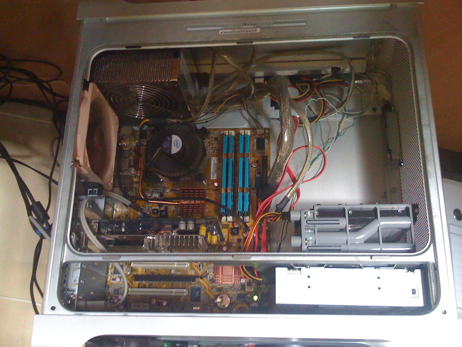

besse Posted April 27, 2009 Share Posted April 27, 2009 Lu, Il y a pas mal de sujets qui traitent la modification d'un boitier power G5. Il suffit de chercher "g5 mod case" sur google ou autres (Mac OSx86 Search Engine) et tu trouveras pleins de projets: G5 mod case My G5 case mod et le meilleur projet : Aquamac Je voudrais savoir si une carte mère de PC pourrait (moyennant un peu de bricolage) s'installer dans un châssis de PowerMac G5 C'est pas un peu de bricolage mais beaucoup... Une ATX convient-elle ou faut-il impérativement une micro ATX ? J'ai mis une ATX (Asus P5K) mais les points de fixation sont à refaire (merci a alexcooltranquille qui m'a vendu un boitier pré moddé !!) Peut-on conserver le système de fixation des cartes PCIe existant ? Oui En ce qui concerne l'alimentation électrique, peut-on réutiliser le bloc d'origine ou faut-il impérativement prévoir l'installation d'une alimentation ATX J'ai mis l'alimentation de mon PC que j'avais à dispo alors je ne sais pas si on peut utiliser l'alimentation d'origine. De plus, il te faudra modifier le front panel (recherche G5 front panel mod) Quelques photos en PJ (a l'envers je sais pas pourquoi) ++ Link to comment https://www.insanelymac.com/forum/topic/163944-carte-m%C3%A8re-pc-dans-un-powermac-g5/#findComment-1142909 Share on other sites More sharing options...
Sir Eguam Posted April 27, 2009 Author Share Posted April 27, 2009 Merci pour vous réponses. Ca me fait déjà pas mal de matière pour alimenter ma réflexion. @besse : Pourrais-tu poster une photo de l'arrière de ta machine ? Je n'avais pas pensé à ce positionnement pour l'alim. Ca me parait bien, mais cela n'oblige t-il pas a décaler le premier port PCIe vers le haut ? Link to comment https://www.insanelymac.com/forum/topic/163944-carte-m%C3%A8re-pc-dans-un-powermac-g5/#findComment-1143021 Share on other sites More sharing options...

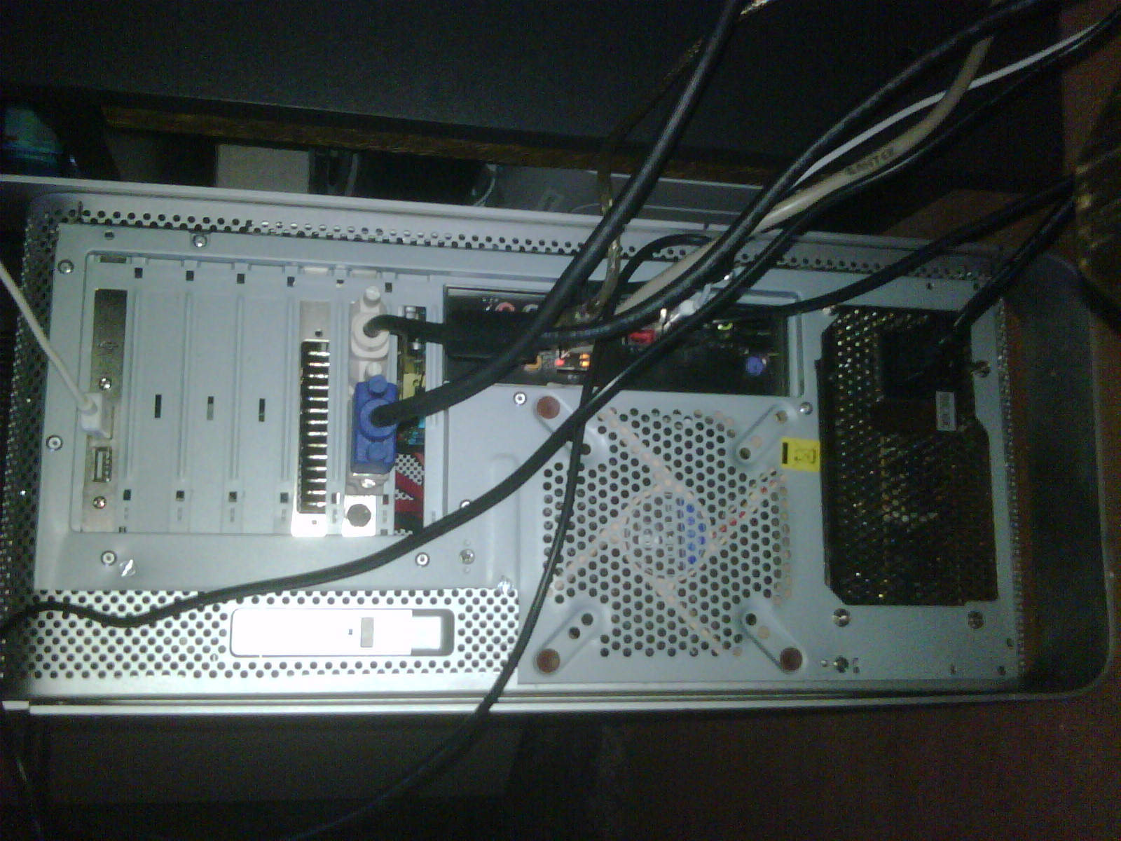

besse Posted April 27, 2009 Share Posted April 27, 2009 Re, Une photo de l'arrière en pj. C'est l'intérieur d'un boîtier classique calé dans le boîtier G5 (il faut découper la partie arrière du G5). Moi je l'ai acheté comme ça à un membre du forum Ca me parait bien, mais cela n'oblige t-il pas a décaler le premier port PCIe vers le haut ? Avec cette configuration, ta carte mère est sur ton panneau de boîtier classique donc pas de soucis de décalage avec les ports PCI ni PCIe ++ Link to comment https://www.insanelymac.com/forum/topic/163944-carte-m%C3%A8re-pc-dans-un-powermac-g5/#findComment-1143031 Share on other sites More sharing options...
