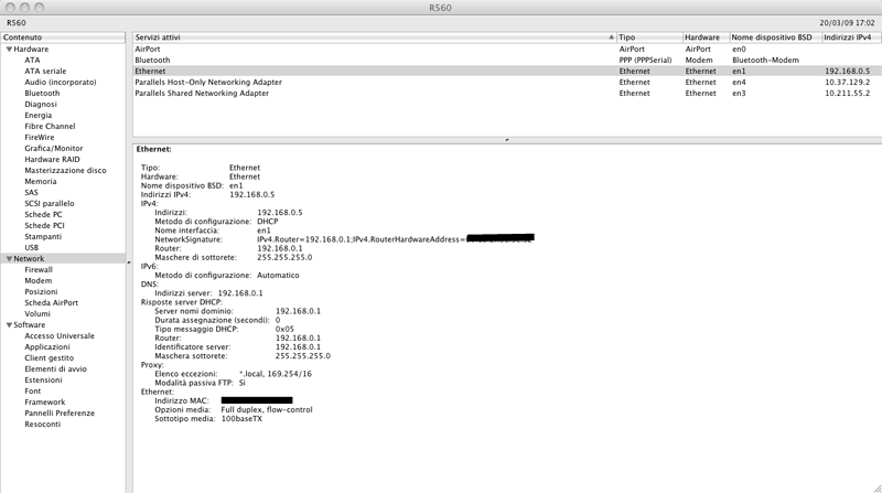

TyTnMonz Posted March 20, 2009 Share Posted March 20, 2009 Salve a tutti, qualcuno sa come cambiare il Mac Address di una delle schede di rete presenti nel pc? Io dovrei cambiare quello della mia scheda Ethernet, ho scaricato un programmino freeware chiamato ChangeMAC 1.5.1, che pare sia fatto apposta per questo lavoro, ma non mi funziona, cioè non cambia il Mac Address (verificato mediante la riga di comando da terminale ifconfig). Ho cercato allora un po' su internet, ho trovato il comando da terminale sudo ifconfig en1 ether xx:xx:xx:xx:xx:xx ma anche questo non funziona...l'indirizzo resta sempre il mio originale. Un mio amico mi ha detto che c'è un altro comando sempre da terminale, ossia sudo ifconfig en1 lladdr xx:xx:xx:xx:xx:xx a lui, che ha un macbook originale, funziona, a me no...anche con questo non cambia l'indirizzo. Il comando ifconfig mi restituisce quanto segue (relativo alla sola scheda ethernet): en1: flags=8863<UP,BROADCAST,SMART,RUNNING,SIMPLEX,MULTICAST> mtu 1500 ether [mio Mac Address originale] media: autoselect status: inactive supported media: autoselect 10baseT/UTP <half-duplex> 10baseT/UTP <full-duplex> 10baseT/UTP <full-duplex,hw-loopback> 10baseT/UTP <full-duplex,flow-control> 100baseTX <half-duplex> 100baseTX <full-duplex> 100baseTX <full-duplex,hw-loopback> 100baseTX <full-duplex,flow-control> 1000baseT <full-duplex> 1000baseT <full-duplex,hw-loopback> 1000baseT <full-duplex,flow-control> none Mentre dando il comando "ifconfig en1 | grep ether" (senza "") restituisce solo il MacAddress così: ether [mio Mac Address originale] Sapete se esistono altri comandi o programmi che facciano ciò? Oppure avete idea del perchè non mi funzionino questi? La mia scheda ethernet è una Marvel Yukon Gigabit Eth, e se vi state chiedendo se la scheda viene riconosciuta ed è funzionante la risposta è sì, vi sto scrivendo collegato via cavo. Via allego uno screenshot del SystemProfiler. Grazie a tutti per le eventuali risposte! Saluti, TyTnMonz. Link to comment https://www.insanelymac.com/forum/topic/158396-cambiare-mac-address-scheda-di-rete/ Share on other sites More sharing options...

TyTnMonz Posted March 21, 2009 Author Share Posted March 21, 2009 Be' la sezione si chiama Guide e Trucchi Vari...e una volta risolto il problema questo thread potrebbe diventare la guida su come fare questa cosa. Se però non è la sezione giusta chiedo scusa, spostate pure il thread. Per quanto riguarda il non poter cambiare il MacAddress della Ethernet sotto Leopard non è così, come ho scritto anche nel mio post, un mio amico che ha un MacBook originale con Leopard 10.5.6 ha cambiato il MacAddress della sua Ethernet con il comando sudo ifconfig en1 lladdr xx:xx:xx:xx:xx:xx che era sì un comando già prensete in Tiger (infatti lui se lo ricordava per quello poichè lo aveva già fatto sotto Tiger). Il suo MacAddress è cambiato, mentre il mio no...magari è solo una questione di driver...la scheda funziona correttamente ma non viene riconosciuto il chip al 100% e quindi non sono possibili operazioni di questo tipo...non so, è solo un'ipotesi. Grazie comunque della risposta! Saluti, TyTnMonz. Link to comment https://www.insanelymac.com/forum/topic/158396-cambiare-mac-address-scheda-di-rete/#findComment-1111948 Share on other sites More sharing options...
Joeandmat Posted March 27, 2009 Share Posted March 27, 2009 considera che per la tua marvell utilizzerai "driver di terze parti" e non quelli apple.. può darsi che questa cosa non sia stata implementata.. ma sono mie supposizioni.. intanto sposto nella sezione giusta.. ciao!! Link to comment https://www.insanelymac.com/forum/topic/158396-cambiare-mac-address-scheda-di-rete/#findComment-1117229 Share on other sites More sharing options...
