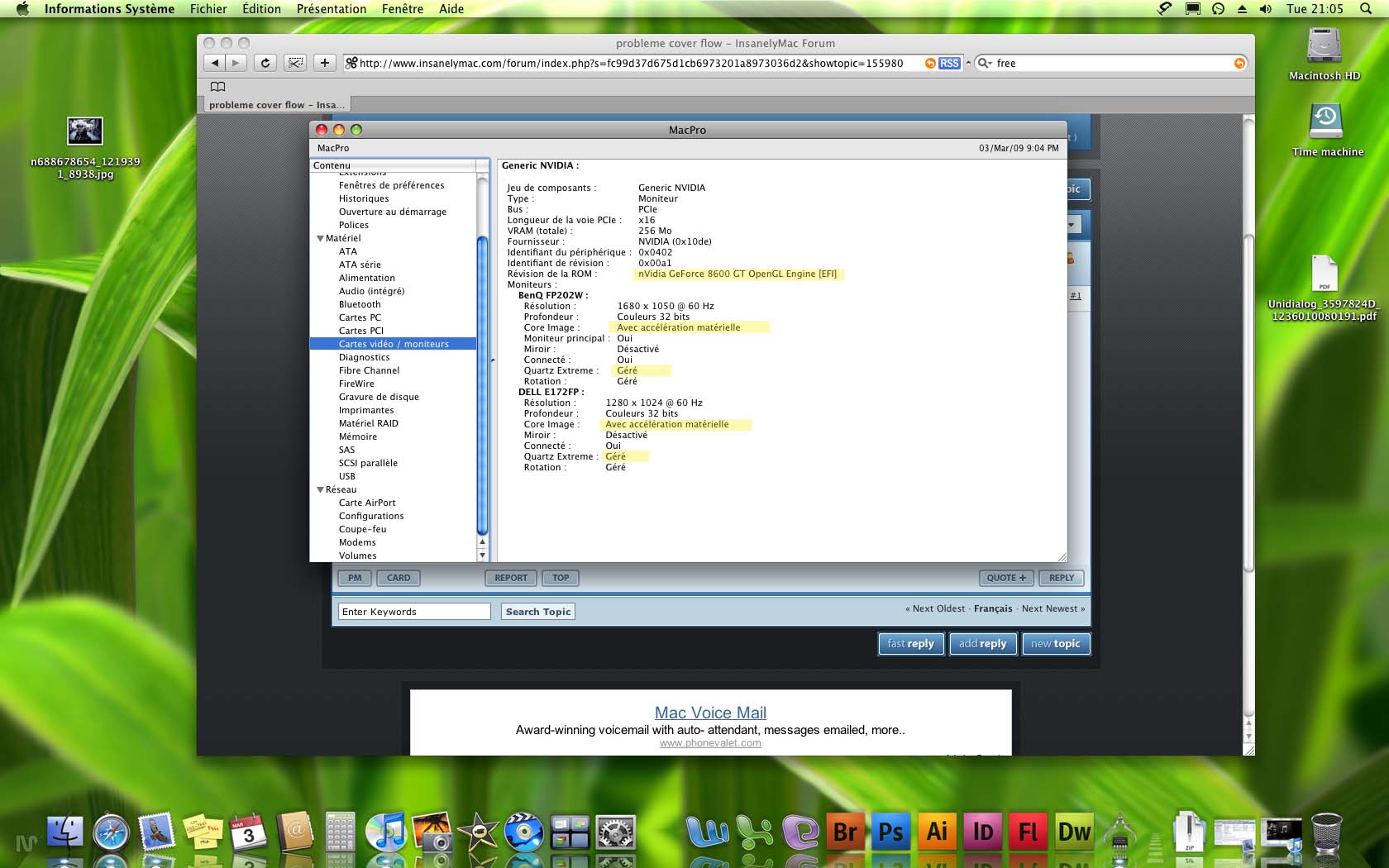

pas spécialiste mais j'avais le même pb que toi au début (pareil avec iTunes)
En fait je crois que ta carte vidéo est mal installée.
Si tu vas dans Informations Système - Matériel - Cartes vidéo, tu dois avoir :
1) Core image : Avec accélération matérielle
2) Quartz Extreme : Géré
(je te mets une photo en pj)
Si tu n'as pas l'accélération matérielle et le QE, utilise OSX86Tools pour installer ta carte graphique.

Probleme resolu, j'ai mis une carte graph et effectivement cela marche nikel....:)
