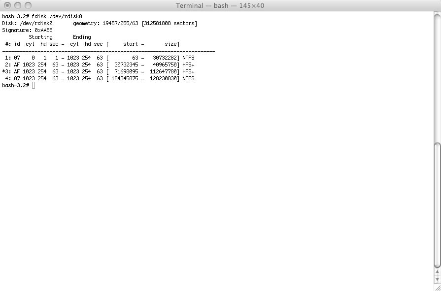

dwightyoakom Posted March 1, 2009 Share Posted March 1, 2009 Aber ohne DVD kein Booten. Im Terminal "fdisk -e /dev/rdisk0": Heißt das ich habe kein MBR? Wie bekomm ich den MBR dahin? Mit OSX Board-Mitteln? Erst mal nachsehen auf welcher Partition OS X liegt ( z.b. disk0s2 ,kannst Du im Systemprofiler nachsehen )... dann: cd /usr/standalone/i386 fdisk -f boot0 -u -y /dev/rdisk0 dd if=boot1h of=/dev/rdisk0s2 danach sollte OS X auch von HD booten..... Link to comment https://www.insanelymac.com/forum/topic/155489-gar-kein-mbr/#findComment-1094910 Share on other sites More sharing options...

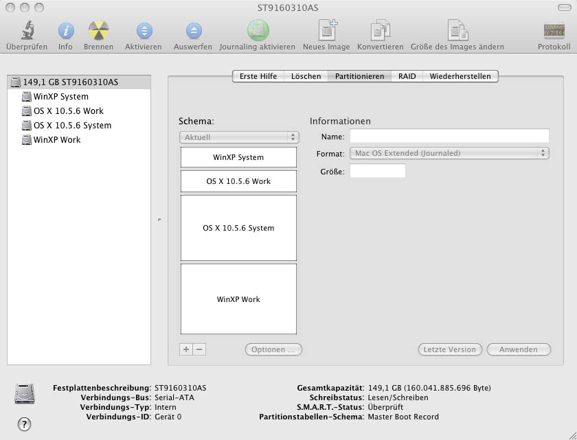

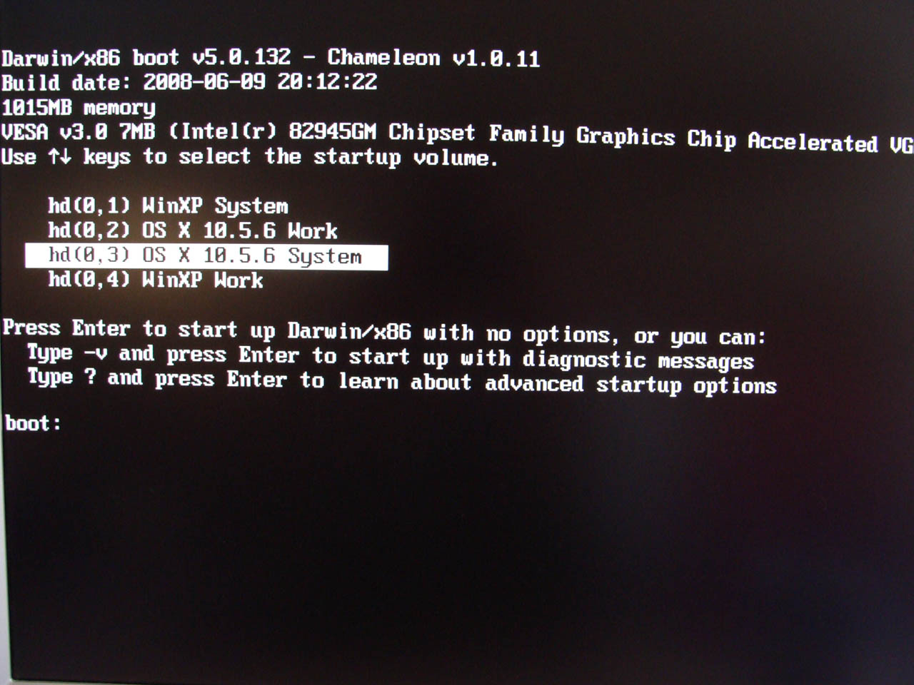

dwightyoakom Posted March 8, 2009 Share Posted March 8, 2009 also bei mir lags daran, dass ich MBR hatte. musste nur die Partition Table auf GUID umstellen, dann liefs... Allerdings krieg ich jetzut keien Dualboot hin >.< Auf der Asus Eee-Box ( der einzige wo ich hier OS X und XP auf einem System habe ) nutze ich selber eine HD mit MBR. Siehe dazu mein vorheriges Post..... dann nur noch drauf achten das die OS X Partition die aktive Partition ist und Du kannst beim Cameleon Bootloader zwischen der OS X und XP Partition auswählen und booten was Du gerade haben willst.....Und vorher natürlich noch das Bootloaderpaket richtig installieren so das unter /usr/standalone/i386 auch alle nötigen Dateien vorhanden sind... bei dir fehlt halt einiges.... wird wohl ein Fehler in der leo DVD sein.... unter /usr/standalone/i386 sollte es eigentlich in etwa so aussehen....: -rwxrwxr-x 1 root wheel 19829 9 Jun 2008 APPLE_LICENSE -rwxr-xr-x 1 root wheel 1794 9 Jun 2008 BootHelp.txt -rw-r--r-- 1 root wheel 15729264 21 Dez 2007 Firmware.scap -rwxrwxr-x 1 root wheel 2971 9 Jun 2008 README -rwxr-xr-x 1 root wheel 57888 9 Jun 2008 boot -r-xr-xr-x 1 root wheel 296744 25 Sep 17:51 boot.efi -rwxr-xr-x 1 root wheel 512 9 Jun 2008 boot0 -rwxr-xr-x 1 root wheel 1024 9 Jun 2008 boot1h -rwxr-xr-x 1 root wheel 7168 9 Jun 2008 boot1u -rwxr-xr-x 1 root wheel 512 9 Jun 2008 boot1u0 -rwxr-xr-x 1 root wheel 61440 9 Jun 2008 cdboot -rwxr-xr-x 1 root wheel 512 26 Okt 2007 chain0 -rwxrwxr-x 1 root wheel 41752 9 Jun 2008 fdisk Link to comment https://www.insanelymac.com/forum/topic/155489-gar-kein-mbr/#findComment-1101794 Share on other sites More sharing options...
