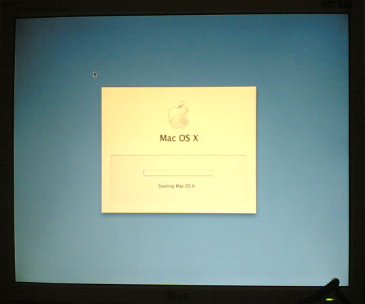

kamig Posted April 11, 2006 Share Posted April 11, 2006 Ciao a tutti, ho un problema che mi lascia perplesso. L'avvio di MacOs si blocca non appena arrivati alla schermata finale (quella con la barra di progressione e la mela con sotto scritto Mac OS X, giusto per capirci). Il messaggio resta fisso su "Starting Mac OS X..." e vedo il cursore del mouse. La macchina è così configurata: Pentium D805 Asus P5LD2-VM (Intel 945) Disco Seagate SATA (ma fa la stessa cosa con un Maxtor PATA) Ram 2Gb Se qualcuno riuscisse a darmi qualche dritta gliene sarei grato. Link to comment https://www.insanelymac.com/forum/topic/14641-ita-1045-freeze-allavvio/ Share on other sites More sharing options...
SaxMachine Posted April 11, 2006 Share Posted April 11, 2006 Hai provato ad avviarlo con -v? Così potrai scoprire il problema e postarlo. Se anche con -v non riesci prova anche con -x Link to comment https://www.insanelymac.com/forum/topic/14641-ita-1045-freeze-allavvio/#findComment-93836 Share on other sites More sharing options...
kamig Posted April 11, 2006 Author Share Posted April 11, 2006 Hai provato ad avviarlo con -v? Così potrai scoprire il problema e postarlo. Se anche con -v non riesci prova anche con -x Sì... non era quello il problema. Ho risolto togliendo da bios le impostazioni Microcode della CPU. Adesso che l'ho reinstallato, fila che è una meraviglia... tutto funzionante, audio compreso Link to comment https://www.insanelymac.com/forum/topic/14641-ita-1045-freeze-allavvio/#findComment-93912 Share on other sites More sharing options...
