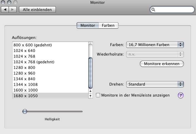

xanderon Posted March 6, 2009 Author Share Posted March 6, 2009 komisch. keine ahnung warum du keinen regler bekommst. FN+f12 schon probiert? oder Einfg? kommt da der Brightness Hud? Link to comment https://www.insanelymac.com/forum/topic/135891-samsung-r560-studentbook-madril-etc/page/6/#findComment-1100359 Share on other sites More sharing options...
54123 Posted March 7, 2009 Share Posted March 7, 2009 komisch. keine ahnung warum du keinen regler bekommst. FN+f12 schon probiert? oder Einfg? kommt da der Brightness Hud? nö da passiert garnichts entweder stimmt was mit meiner dsdt und backlight.kext nicht oder es liegt an dem display. Du hast doch das mit der höheren Auflösung. Vielleicht wird deins erkannt aber falsch an angesteuert. Link to comment https://www.insanelymac.com/forum/topic/135891-samsung-r560-studentbook-madril-etc/page/6/#findComment-1100683 Share on other sites More sharing options...

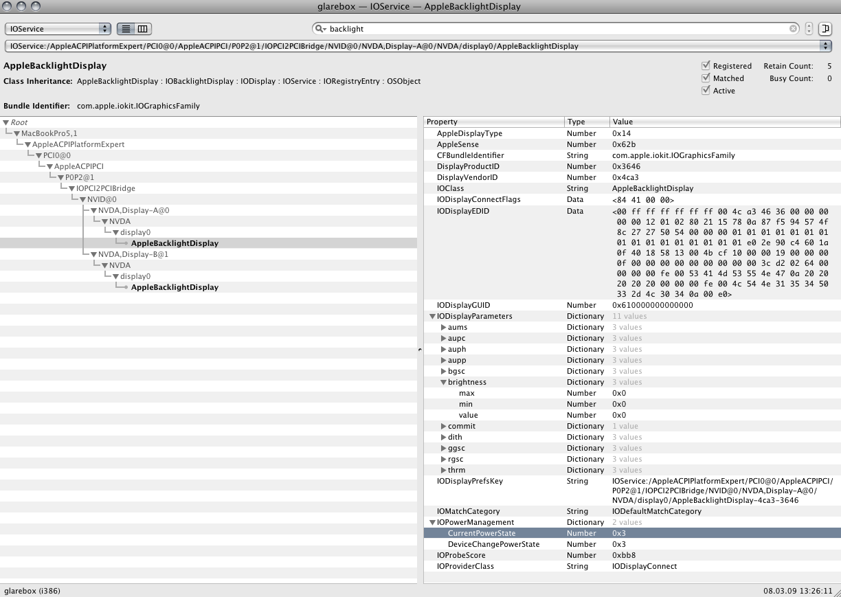

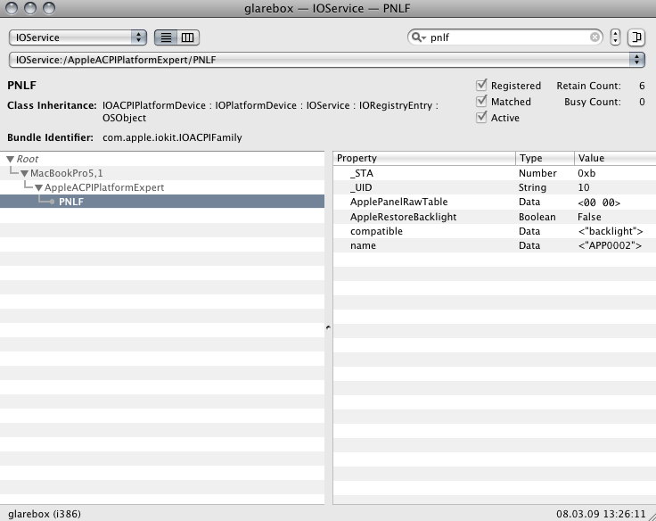

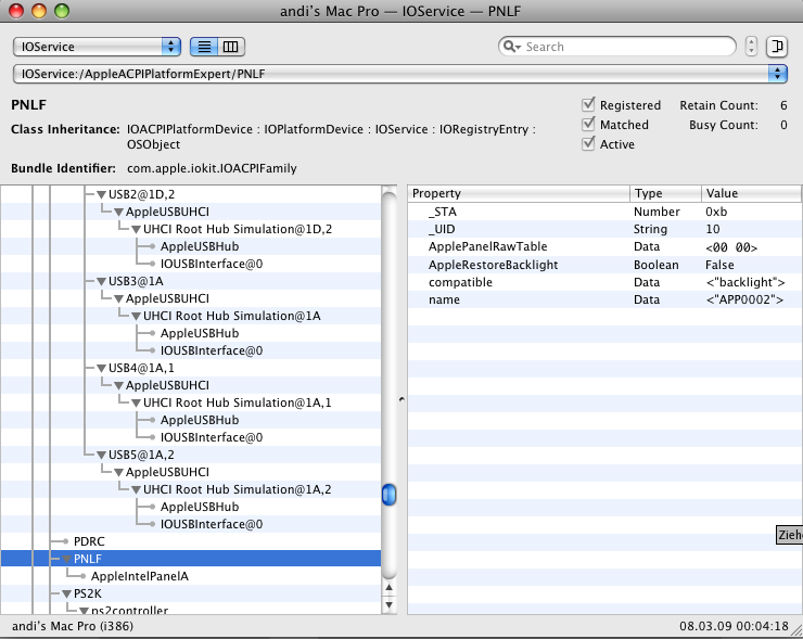

xanderon Posted March 8, 2009 Author Share Posted March 8, 2009 bei mir und meinem studentbook display sieht es so aus: ich weiß eben nicht was das applebacklightdisplay kext alles kann, und obs unsere panels erkennt. wieso hast du unter deinem PNLF mehr infos stehen als ich? Link to comment https://www.insanelymac.com/forum/topic/135891-samsung-r560-studentbook-madril-etc/page/6/#findComment-1101600 Share on other sites More sharing options...
54123 Posted March 8, 2009 Share Posted March 8, 2009 wieso hast du unter deinem PNLF mehr infos stehen als ich? weil du das device oben in das suchen feld eingetragen hast. wenn du das direkt im baum auswählst dann sollte das bei dir auch angezeigt werden Link to comment https://www.insanelymac.com/forum/topic/135891-samsung-r560-studentbook-madril-etc/page/6/#findComment-1101614 Share on other sites More sharing options...

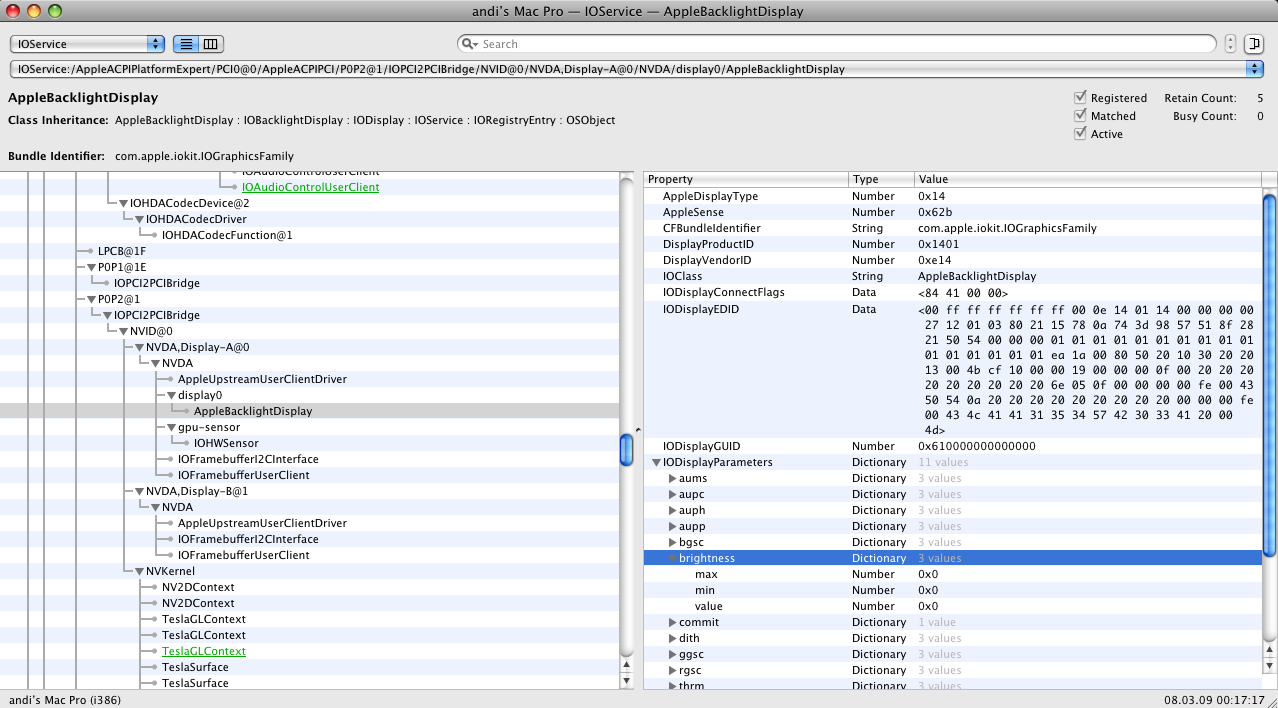

54123 Posted March 8, 2009 Share Posted March 8, 2009 kein schieber oder ahnliches im LOG: 08.03.09 15:04:31 kernel AppleBacklightDisplay: haveBacklight 1 das war aber auch Link to comment https://www.insanelymac.com/forum/topic/135891-samsung-r560-studentbook-madril-etc/page/6/#findComment-1101672 Share on other sites More sharing options...
xanderon Posted March 8, 2009 Author Share Posted March 8, 2009 kein schieber oder ahnlichesim LOG: 08.03.09 15:04:31 kernel AppleBacklightDisplay: haveBacklight 1 das war aber auch danke, hab auch das intelpanelA. eure displays schalten sich aber auch nach einer zeit komplett ab oder? wenn ihr ne aktive ecke aktiviert oder zB im energie saver die einstellung macht, richtig? d.h.: die graka / das system kann sehr wohl das display ansteuern, aber eben nicht um es stufenweise abzudunkeln so sieht ein mbpro5,1 ioreg aus hier das ioreg eines mbpro5,1 macbookpro5.1.ioreg.zip sieht ganz anders aus als unsere versuche. noch was hübsches: zu finden in der info.plist von der applegraphicscontrol.kext wie bekommen wir das intelpanelA dort rein? Link to comment https://www.insanelymac.com/forum/topic/135891-samsung-r560-studentbook-madril-etc/page/6/#findComment-1101686 Share on other sites More sharing options...
Aranius Posted March 8, 2009 Share Posted March 8, 2009 meins sieht da ziemlich genau gleich aus, mit Monitorruhestand in den Energieeinstellungen schaltet er sich pünktlich dunkel, scheint also zu funktionieren... Link to comment https://www.insanelymac.com/forum/topic/135891-samsung-r560-studentbook-madril-etc/page/6/#findComment-1101767 Share on other sites More sharing options...
