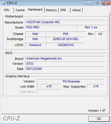

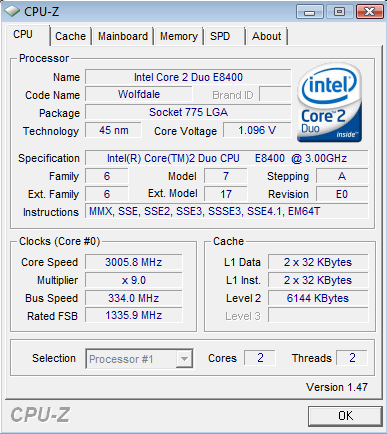

Daxydus Posted October 14, 2008 Share Posted October 14, 2008 Salve a tutti, qualche speranza per me di installare Leopard? Ho letto in giro che ci sono problemi col chipset della mia scheda madre. Trovate la mia configurazione in firma, comunque per darvi un'idea più completa vi posto cosa dice Cpu-z: Grazie in anticipo Link to comment Share on other sites More sharing options...
Guest Posted October 14, 2008 Share Posted October 14, 2008 Si può installare solo cambiando il bios con quello modificato. ti do il link http://forum.insanelymac.com/index.php?act...st&id=33737 Dopo aver flashato il bios puoi installare sia iDeneb che jas 10.5.4 Link to comment Share on other sites More sharing options...
Daxydus Posted October 14, 2008 Author Share Posted October 14, 2008 Si può installare solo cambiando il bios con quello modificato.ti do il link http://forum.insanelymac.com/index.php?act...st&id=33737 Dopo aver flashato il bios puoi installare sia iDeneb che jas 10.5.4 Ottimo, grazie Link to comment Share on other sites More sharing options...
