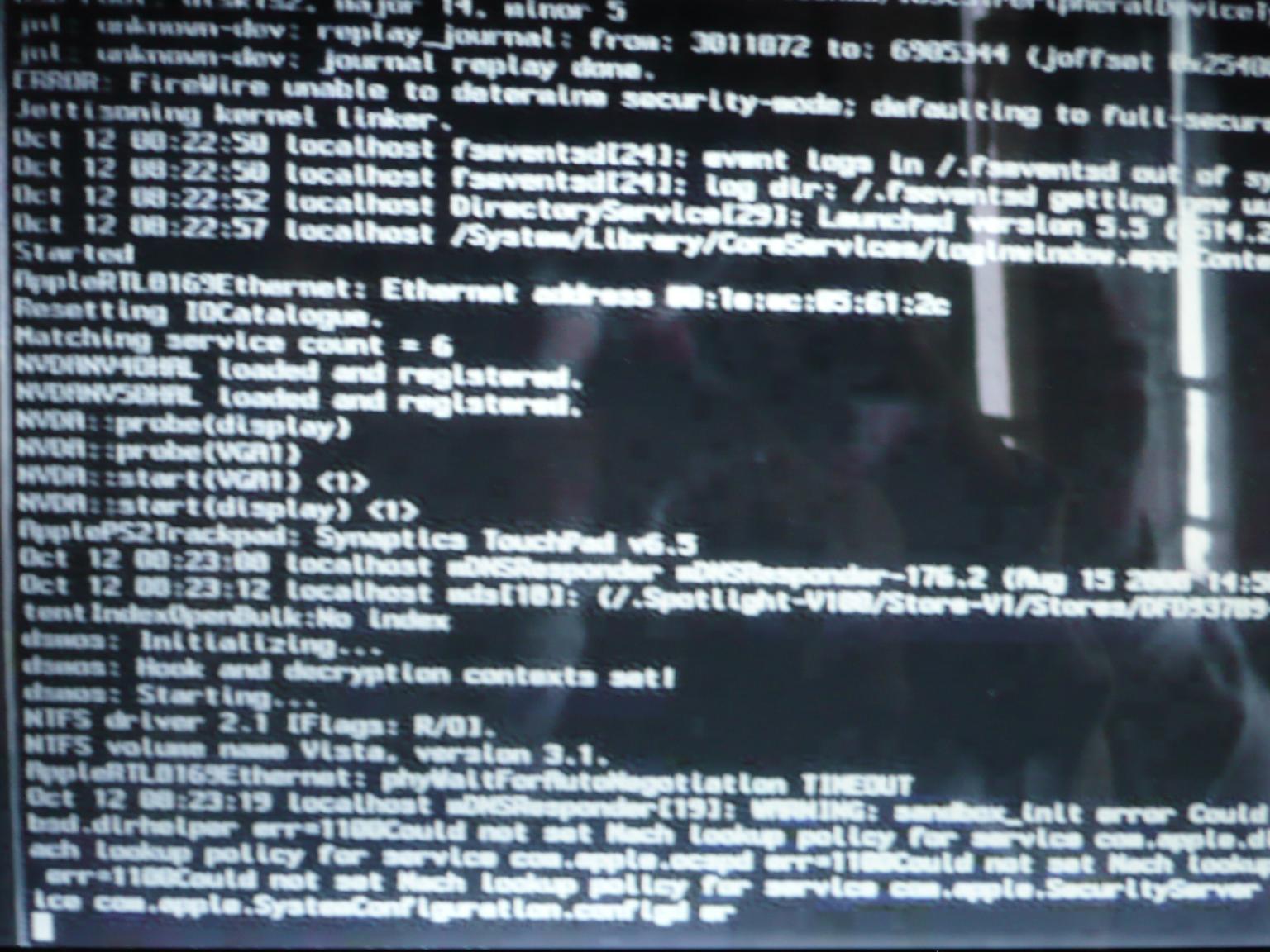

whityini Posted October 12, 2008 Author Share Posted October 12, 2008 Joeandmat sono riuscito a catturare l'immagine del boot prima che lo schermo diventi tutto nero e il sistema si pianti. L'immagine non è il massimo ma spero possa esserti utile. Ti ricordo che questa è l'installazione base con i parametri indicati nel primo post. Mi sembra che la scheda grafica sia inizializzata (una VGA e un display). Ho provato anche a bootare collegando il portatile ad una schermo esterno tramite tutte le uscite disponibili (VGA, HDMI, SVideo) ma senza alcun risultato diverso. Hai qualche indicazione? ciao. Link to comment https://www.insanelymac.com/forum/topic/130642-schermo-nero-dopo-primo-avvio/#findComment-927327 Share on other sites More sharing options...
Joeandmat Posted October 12, 2008 Share Posted October 12, 2008 come una vga e un display?? hai per caso un monitor collegato (in qualunque uscita)?? prova a cancellare NVDANV40HAL.kext avviando con -v -s e quando appare bash#: fai sbin mount (è scritto sopra.. non mi ricordo il comando preciso) rm -rf /System/Library/Extensions/NVDANV40HAL.kext rm -rf /System/Library/Extensions.mkext reboot e se non si riavvia fai di nuovo reboot avvii e vedi se va.. ciao!! Link to comment https://www.insanelymac.com/forum/topic/130642-schermo-nero-dopo-primo-avvio/#findComment-927348 Share on other sites More sharing options...
whityini Posted October 12, 2008 Author Share Posted October 12, 2008 Joeandmat grazie per il tuo supporto. Purtroppo stessa situazione di sempre. Ho cancellato il kext che mi hai indicato mediante i comandi descritti, fatto il reboot, stesso schermo nero di sempre. Non ho monitor esterni collegati. Dico solo che tra i comandi che scorrono in fase di boot si vedono (anche nell'immagine postata) le scritte: ..... NVDA::start(VGA1) NVDA::start(display) .... che onestamente non so cosa voglia dire ma mi da l'idea di qualcosa che ha avuto successo. Mi affido ancora a te. Ciao Link to comment https://www.insanelymac.com/forum/topic/130642-schermo-nero-dopo-primo-avvio/#findComment-927385 Share on other sites More sharing options...

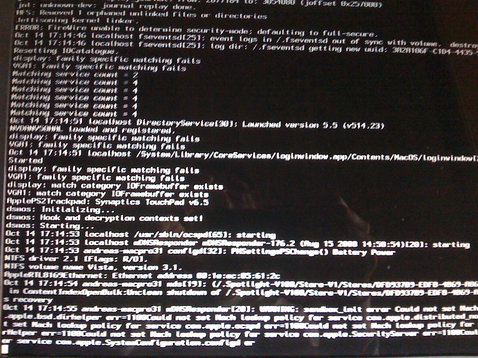

whityini Posted October 14, 2008 Author Share Posted October 14, 2008 Joeandmat continuo a fare qualche prova da esperto windows ed semiesperto di mac ed ho trovato queste situazioni per quanto riguarda il file NVDAResmat.kext Se nella stringa IOPCIPrimaryMatch è presente l'ID della mia scheda grafica (040710de) al boot lo schermo diventa nero. In questo caso ho provato a collegare il portatile alla VGA ed all'HDMI per vedere se lo schermo nero indicasse lo switch su uno schermo esterno senza alcun risultato Se nella stringa IOPCIPrimaryMatch non è presente l'ID della mia scheda grafica il sistema parte solo con il flag -x Se il file NVDAResmat.kest non c'è allora il sistema parte senza alcun flag In tutti casi comunque la scheda non è riconosciuta dal sistema e la risoluzione è esclusivamente 1024x768x32. Mi sembra una situazione assurda, possibile che nessuno non ne abbia mai affrontata (e magari risolta) una analoga? Mi spiace scocciarti, ma sembri essere la mia unica (e ultima) risorsa prima di dargliela su. Grazie. Link to comment https://www.insanelymac.com/forum/topic/130642-schermo-nero-dopo-primo-avvio/#findComment-930154 Share on other sites More sharing options...
