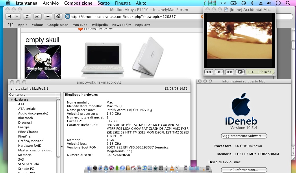

empty skull Posted August 13, 2008 Author Share Posted August 13, 2008 tipo 60 credo ... non mi ricordo ... e pur sempre un giochino ... ma con tutti i requisiti per essere un micro hack !! adesso vedo ma credo chemontero la scheda airport dell dell che avevo sull'eee pc .. e i 2 gb di ram che avevo sempre li sopra ... e dopo mi sa che sarà davvero un bel gioco !! devo solo trovare una soluzione per la web cam ... ma .. vedremo .. io l'ho comprato al supermercato PANORAMA 399 euro ... con licenza di xp ... sono arrivato a casa clonato il disco .. e poi ciao windows !!! Link to comment https://www.insanelymac.com/forum/topic/120857-medion-akoya-e1210/#findComment-855399 Share on other sites More sharing options...

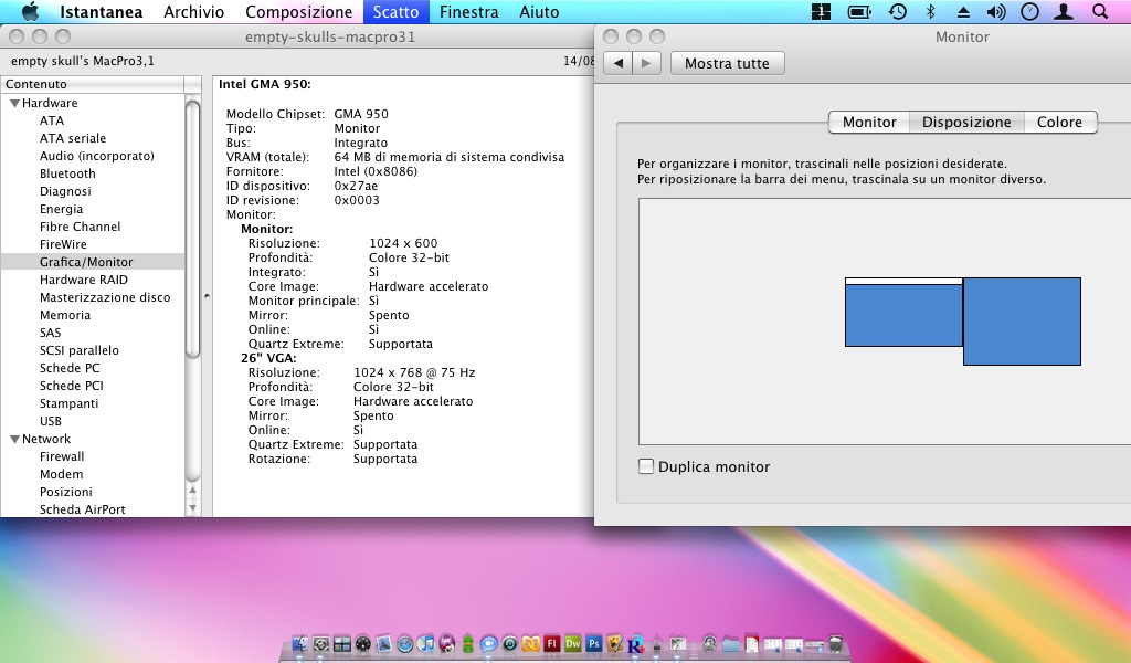

fanecco77 Posted August 13, 2008 Share Posted August 13, 2008 ha uscita vga? Funziona? Link to comment https://www.insanelymac.com/forum/topic/120857-medion-akoya-e1210/#findComment-855410 Share on other sites More sharing options...
empty skull Posted August 13, 2008 Author Share Posted August 13, 2008 DEVO testarla ... ora sto giocando con la WI fi .. Link to comment https://www.insanelymac.com/forum/topic/120857-medion-akoya-e1210/#findComment-855416 Share on other sites More sharing options...

empty skull Posted August 13, 2008 Author Share Posted August 13, 2008 proprio photoshop.. diciamo un pò lentino.. però se è per modificare qualche foto potrebbe anche andare..la scheda video mi sembra integrata intel.. si integrata intel .. ma vi dico solo che sto installando windows da parralels mentre vi scrivo ... ovviamente da un immagine di win che leggo tramite rete .. faccio i dovuti test e vi diro tutto ragazzi !! provo anche la CS3 Link to comment https://www.insanelymac.com/forum/topic/120857-medion-akoya-e1210/#findComment-855500 Share on other sites More sharing options...

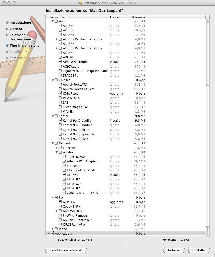

hitman80 Posted August 13, 2008 Share Posted August 13, 2008 hi !! certo che smanetto fino alla morte come fatto con lEEE 701 !! mi manca la WEB ... e il WI FI ... poi va tutto !! installato parralels .. funkia da dio ... ora sto installando la CS3 ! teniamoci in contatto !! sul mio forum se vuoi ti creo la sezione per il MSI WIND ? Per me va bene se ne discutiamo anche sul tuo forum... Così almeno si tengono tutte queste informazioni in italiano in un unico posto.... Ricordati che per far andare la webcam devi fare Fn F6 ed Fn F11 per attivare il Wifi... Per la scheda wifi nativa sul tuo Medion , si dice che con questi drivers va : http://www.ralinktech.com.tw/data/drivers/..._2008_03_13.dmg Sul mio MSI WIND , visto che la mia scheda nativamente non è ancora riconosciuta sotto Leopard , ho inserito una WLAN 802.11n ( APPLE - AIRPORT WIRELESS CARD -- MB363ZM/A ) ; dovrebbe essere identica ad una DELL 1500 ... ha chipset Broadcam BCM9 4321 .. e viene vista come AIRPORT... da pajura... Ho ancora dei piccoli dettagli da sistemare per averlo al 100% compatibile con Leopard... Mi sa che mi rivolgerò a te tra un po'... A proposito , anche sul tuo medion +iDeneb , NON funzionano gli ingressi cuffie e microfono ?? Link to comment https://www.insanelymac.com/forum/topic/120857-medion-akoya-e1210/#findComment-855645 Share on other sites More sharing options...

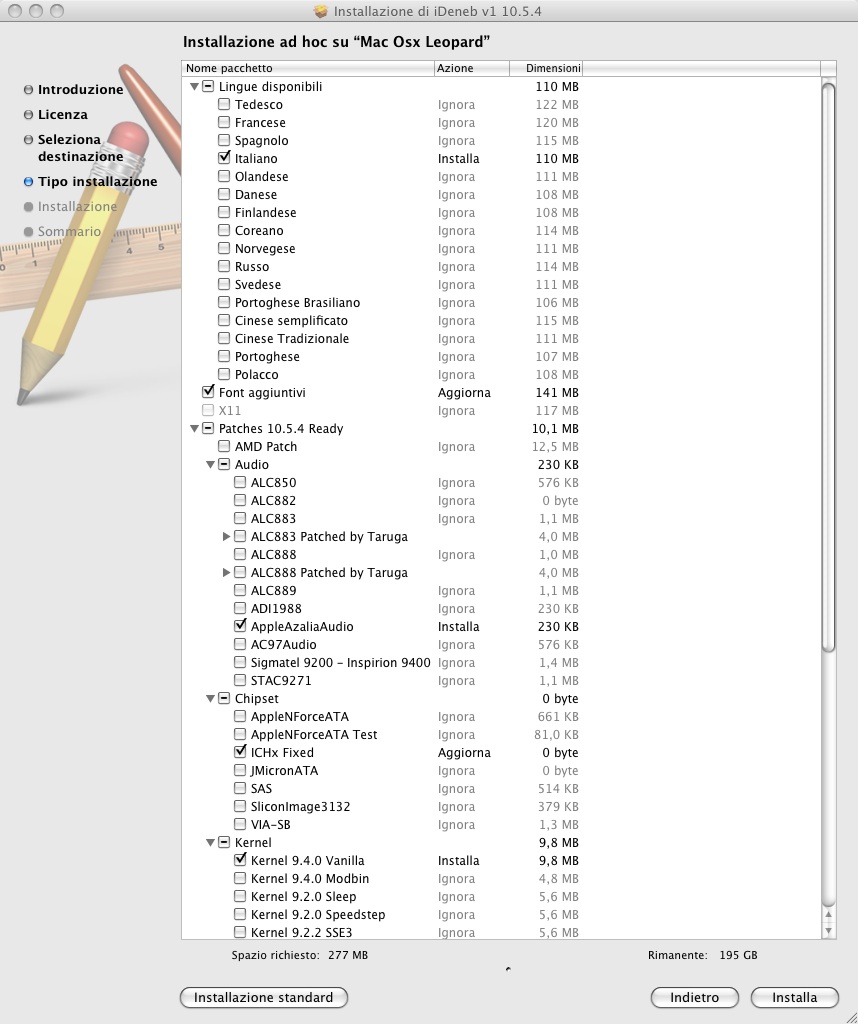

empty skull Posted August 13, 2008 Author Share Posted August 13, 2008 anche io ho una schedina wi fi della dell ... ma adesso aspetto un pò ... gli faccio passare alemno un paio di giorni .. nn si sa mai che devo portarlo in garanzia ... grazie ora va .. nn so perchè ne ho provati mille ... comunque !! meglio cosi !! ora resta la web cam !! la tua funziona perfettamente ? io avendo messo solo azilia .. mi funzionano solo gli speakers ... only ..ma adesso vedro di attivarmi con dei codeck dump o cose del genere ... DIREI COMUNQUE CHE SONO AD UN BUON 90% !!! Link to comment https://www.insanelymac.com/forum/topic/120857-medion-akoya-e1210/#findComment-855699 Share on other sites More sharing options...
