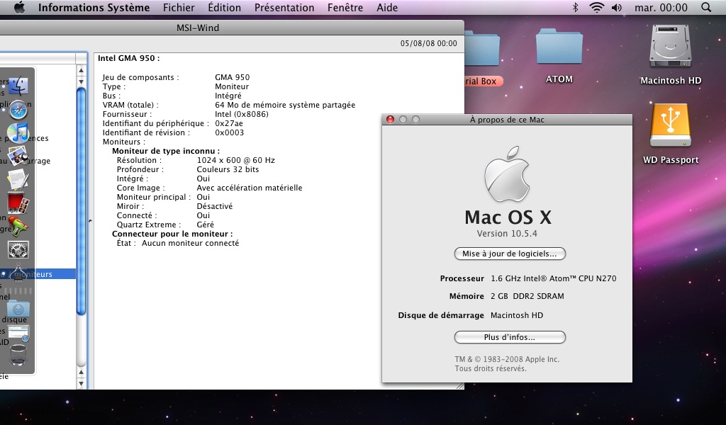

alexcooltranquille Posted August 4, 2008 Share Posted August 4, 2008 C'est bon j'ai le mien tout marche (wifi changé par un apple officiel) disque dur 160 Giga 2Go de ram (1Go soudé et 1Go amovible) 10.5.4 retail Acheté à planète saturn vandoeuvre en version Linux à 359€ Link to comment Share on other sites More sharing options...
MacTDog Posted August 4, 2008 Share Posted August 4, 2008 Alors Alex il roxx? et les photos elles sont où? Link to comment Share on other sites More sharing options...
alexcooltranquille Posted August 4, 2008 Share Posted August 4, 2008 Je poste du MSI Demain (enfin aujourd'hui) je posterai plus de photos. Premières impressions: La couleure noire est magnifique Très bonne finition Clavier ultraconfortable (pour la taille) Très fluide sous Mac OSX c'est vraiment étonnent!!! Je suis plus habitué aux claviers PC xD (emplacement de certaines touches) J'ai la version linux donc sur le clavier j'ai une maison au lieu d'une "windows" J'ai inversé les touches Alt et Command (hardware) comme sur les vrai mac. Link to comment Share on other sites More sharing options...
