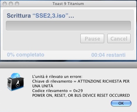

gangi Posted October 19, 2008 Share Posted October 19, 2008 ho anche io il problema del masterizzatore che non scrive, ne con toast, ne con nero! ho un NEC AD-7201S (sata)... ho provato per scrupolo un dvd pata, ma non fa nulla, neanche legge... Avete soluzione please... Link to comment Share on other sites More sharing options...

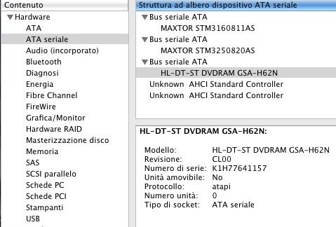

cavallo27 Posted October 19, 2008 Share Posted October 19, 2008 con il suddetto masterizzatore LG H62N SATA riesco a leggere e cancellare dvd-rw e cd-rw maa non riesco a scrivere cioe a masterizzare. ho provato con vari programmi tipo toast, burn, ecc.. non so io penso sia un qualche problema con il controller sata mcp61, pero ce da dire che entrambi gli HD sata funzionano sia in lettura che in scrittura quindi il controller sata dobrebbe essere a posto. ma allora xche il dvd sata non mi fa masterizzare? la configurazione hardware e in firma. ho provato anche leo4all v3 ma e la stessa storia. ho istallato 2 volte una con nforce 4 e l'altra nforce test , niete da fare. Link to comment Share on other sites More sharing options...

gangi Posted October 22, 2008 Share Posted October 22, 2008 scusate... ma le periferiche sono settate come AHCI? se non lo sono di solito non vengono riconosciute a dovere... test please!! saluti Si si, sono settate AHCI.... Edit: no scusate, mi ricordavo male, l'avevo settato come IDE, ho provato a cambiare su AHCI, e il masterizzatore funziona, il problema è che il PC parte solamente se stacco il secondo disco da 500 GB! altrimenti rimane nella schermata logo ASUS non capisco il motivo... Link to comment Share on other sites More sharing options...
