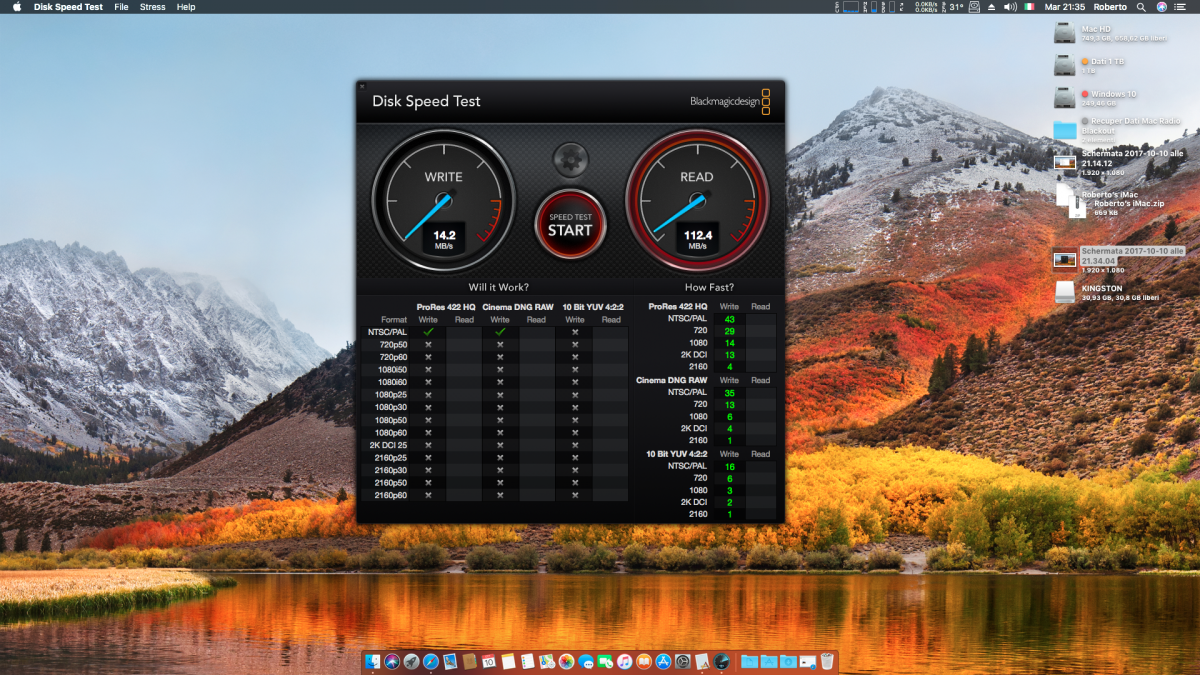

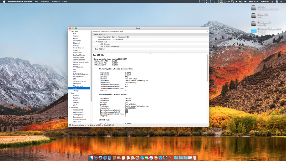

TwEnTy90 Posted October 10, 2017 Share Posted October 10, 2017 Salve a tutti, avrei un problema con le porte usb, ho messo la patch del raise limit Port 3.0 in Clover Configurator e attualmente sto usando questo kext: GenericUSBXHCI.kext per le usb 3.0. Il problema che tutte le 3.0 mi vanno a velocità come le 2.0 e mi inverte pure le porte. Da informazioni su questo Mac e resoconto sistema - USB, mi dice che mouse e tastiera (attaccate sulle 2.0) sono sulle 3.0 e viceversa, le 3.0 sulle 2.0. Forse ci vuole un SSDT o DSDT per le porte USB? P.S. metodo utilizzato vanilla, tutti i kext li tengo sulla 10.13 in efi/clover/kext non ho sporcato la s/l/e. Allego la cartella clover dove su Origin ho estratto il tutto e il mio ioreg. CLOVER.zip Roberto’s iMac.zip Link to comment Share on other sites More sharing options...

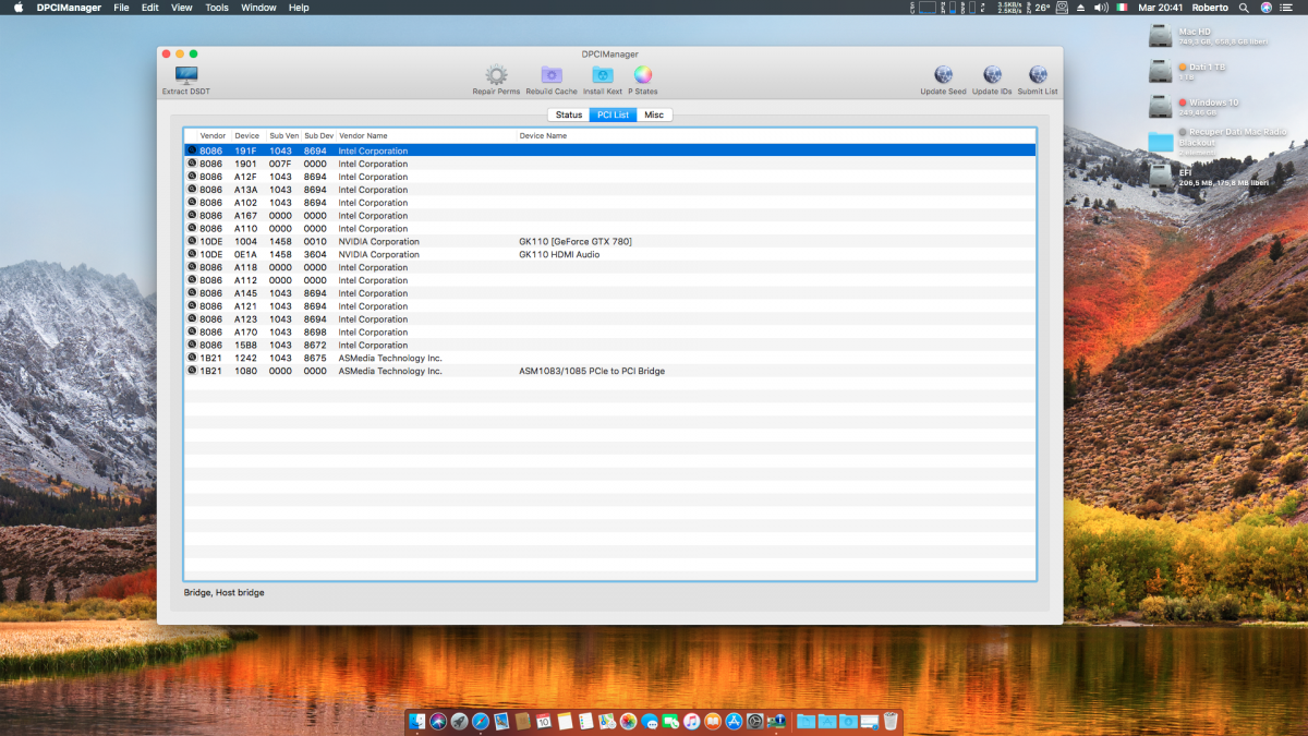

foskvs Posted October 10, 2017 Share Posted October 10, 2017 Salve a tutti, avrei un problema con le porte usb, ho messo la patch del raise limit Port 3.0 in Clover Configurator e attualmente sto usando questo kext: GenericUSBXHCI.kext per le usb 3.0. Il problema che tutte le 3.0 mi vanno a velocità come le 2.0 e mi inverte pure le porte. Da informazioni su questo Mac e resoconto sistema - USB, mi dice che mouse e tastiera (attaccate sulle 2.0) sono sulle 3.0 e viceversa, le 3.0 sulle 2.0. Forse ci vuole un SSDT o DSDT per le porte USB? P.S. metodo utilizzato vanilla, tutti i kext li tengo sulla 10.13 in efi/clover/kext non ho sporcato la s/l/e. Allego la cartella clover dove su Origin ho estratto il tutto e il mio ioreg. Scarica DPCIManager e fai uno screen alla sezione PCI List DPCIManager_ML.zip Link to comment Share on other sites More sharing options...
TwEnTy90 Posted October 10, 2017 Author Share Posted October 10, 2017 Scarica DPCIManager e fai uno screen alla sezione PCI List Link to comment Share on other sites More sharing options...
foskvs Posted October 10, 2017 Share Posted October 10, 2017 GenericUSBXHCI non funziona da El Capitan, quindi puoi anche toglierlo. Le usb3 ASMedia non andranno. Rifai l'ioreg con IORegistryExplorer. Edit: Nella cartella Clover manca la cartella kexts IORegistryExplorer.zip Link to comment Share on other sites More sharing options...

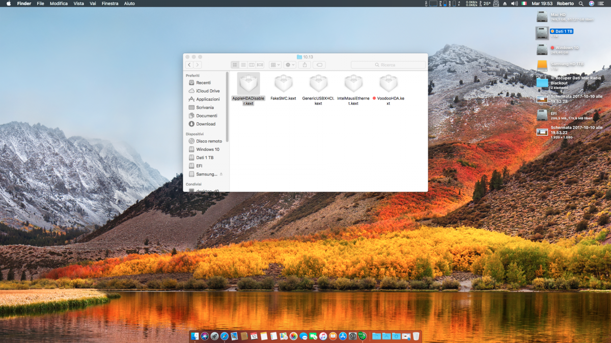

TwEnTy90 Posted October 10, 2017 Author Share Posted October 10, 2017 Togli GenericUSBXHCI. Prova a guardare se tastiera e mouse vengono viste sulle USB2 (da ioreg sono già sulle porte usb2, quindi potrebbe essere un problema estetico o un conflitto). Non metto nessun kext per le usb 3.0? ho tolto il kext in questione, adesso riavvio, comunque mi monta le usb 3 solo con quel kext, senza non me le monta Non metto nessun kext per le usb 3.0? ho tolto il kext in questione, adesso riavvio, comunque mi monta le usb 3 solo con quel kext, senza non me le monta questo è quello che vedo senza il kext generic ecc.. Link to comment Share on other sites More sharing options...
foskvs Posted October 10, 2017 Share Posted October 10, 2017 Non metto nessun kext per le usb 3.0? ho tolto il kext in questione, adesso riavvio, comunque mi monta le usb 3 solo con quel kext, senza non me le monta Le usb3 intel vanno nativamente. Le usb3 di terze parti non vanno in alcun modo. Riguardo a GenericUSBXHCI, vedo che usi quello di rehabman. Se guardi su github, da El Capitan non dovrebbe venire caricato Avvia senza generic e posta di nuovo un ioreg. Vediamo se compaiono le porte. Link to comment Share on other sites More sharing options...

TwEnTy90 Posted October 10, 2017 Author Share Posted October 10, 2017 Dovrebbero andare a 5 Gb/s. Collega un dispositivo USB3 (tipo una chiavetta) e una porta USB3 e rifai l'ioreg. Le porte ci sono anche senza generic (come prevedibile). Dovrebbero andare a 5 Gb/s. Collega un dispositivo USB3 (tipo una chiavetta) e una porta USB3 e rifai l'ioreg. Le porte ci sono anche senza generic (come prevedibile). Di vederle le vede, ma non vanno alla velocità adeguata, e in più le 2.0 me le vede sulle 3.0 e le 3.0 sulle 2.0 Roberto’s iMac.zip Link to comment Share on other sites More sharing options...
foskvs Posted October 10, 2017 Share Posted October 10, 2017 Di vederle le vede, ma non vanno alla velocità adeguata, e in più le 2.0 me le vede sulle 3.0 e le 3.0 sulle 2.0 Da ioreg vedo che hai una usb su una porta usb3 (SS04) e un hub, una tastiera e un mouse su porte usb2. Riguardo alla velocità e al fatto che resoconto di sistema le vede sbagliate, non ho altre idee. Mi viene in mente però che secondo alcuni la patch del port limit non è una soluzione definitiva. High Sierra supporta al massimo 15 porte usb e tu ne hai 24 nell'ioreg. Una soluzione potrebbe essere usare un SSDT che inietta solo le porte che usi. Link to comment Share on other sites More sharing options...
