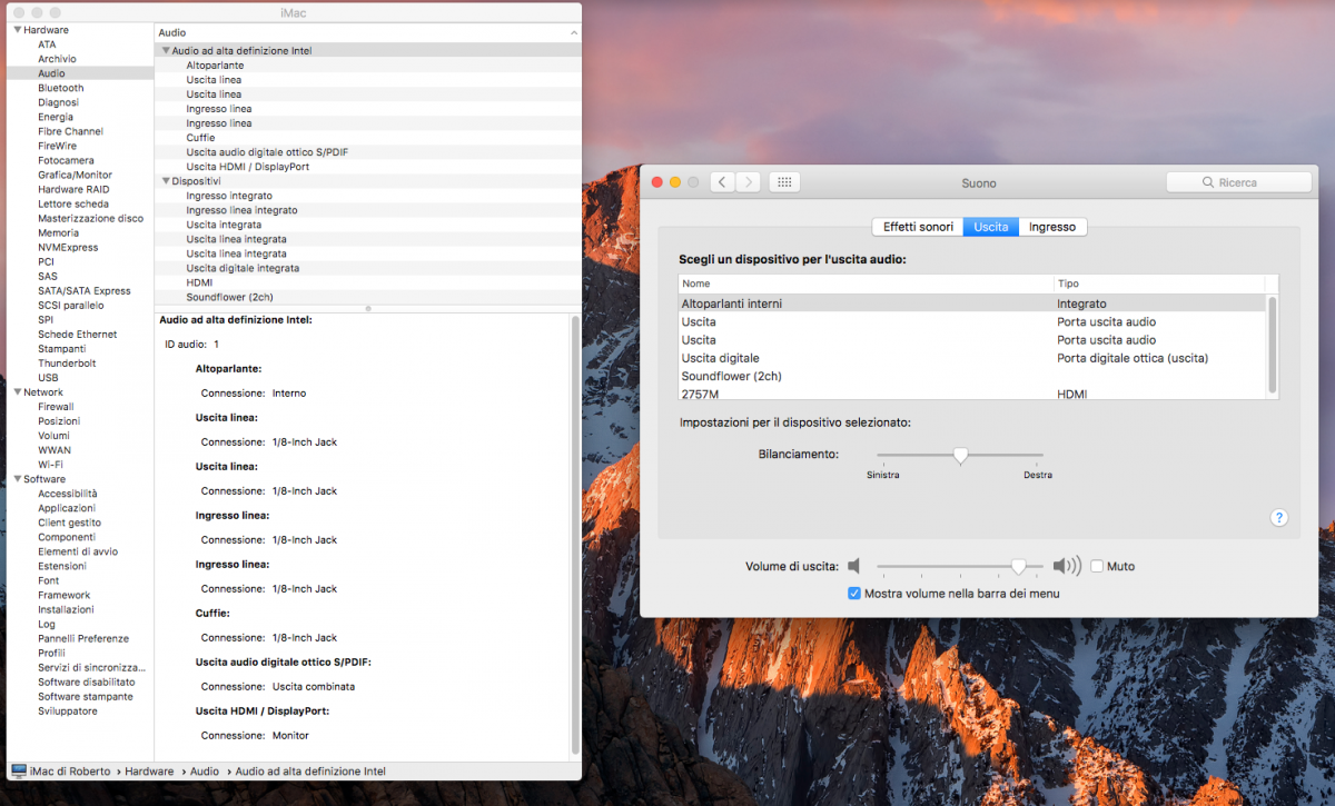

gengik84 Posted September 24, 2016 Share Posted September 24, 2016 Non avendo mai utilizzato l'HDMI su Mac anche perché non sono mai riuscito a farlo funzionare, ignoravo che non ci fosse controllo del volume. Non si finisce mai di imparare. :-) Nel config mi pare non ci sia abilitato Reset HDA, ma per ogni evenienza lo allego. Se mi collego all'HDMI l'audio funziona. Se invece mi collego con l'analogico gli altoparlanti del monitor non emettono suono (pur avendo l'icona sulla barra in alto accesa), ma la cosa ancora più strana è che se collego degli auricolari alla presa posta sul case (frontale), l'audio si sente. Hai provato nelle preferenze di sistema ad impostare un altra uscita? Devi provare anche a collegare il jack, su un altra uscita della scheda madre Link to comment Share on other sites More sharing options...
greenfrog Posted September 24, 2016 Author Share Posted September 24, 2016 Hai provato nelle preferenze di sistema ad impostare un altra uscita? Devi provare anche a collegare il jack, su un altra uscita della scheda madre Ho provato or ora tutte le combinazioni ed in tutte le uscite della scheda madre. Digitale si, analogico dagli altoparlanti del monitor no. Auricolari si. Che cosa strana.... Link to comment Share on other sites More sharing options...

greenfrog Posted September 24, 2016 Author Share Posted September 24, 2016 Ti aggiorno: - eliminato pach dal config eliminato kext indicato - riavviato zero audio - inserito 7 (anziché 1) nella sezione audio - riavviato zero audio - re-inserito 1 nella sezione audio - riavviato zero audio - rifatto toleda analogico - riavviato ok audio digitale, audio analogico come prima auricolari si, altoparlanti no. Link to comment Share on other sites More sharing options...
gengik84 Posted September 24, 2016 Share Posted September 24, 2016 ma hai messo nella efi il kext AppleALC? La prova era riferita all'utilizzo di questo metodo Link to comment Share on other sites More sharing options...
greenfrog Posted September 24, 2016 Author Share Posted September 24, 2016 Fatto! Eliminato tutto, messo kext nella EFI. Risultato: Digitale Zero (ovviamente), auricolari si, altoparlanti no. Quanto mi fa innervosire sta cosa, deve essere una fesseria.....ma ti fa girare la testa. Provo con audio 1 al posto di 7? Link to comment Share on other sites More sharing options...
gengik84 Posted September 24, 2016 Share Posted September 24, 2016 mi dici per favore il jack dove l'hai collegato... prova sul nero...e prova ogni uscita selezionatile nelle preferenze audio Link to comment Share on other sites More sharing options...
greenfrog Posted September 24, 2016 Author Share Posted September 24, 2016 Audio digitale ok funziona. provato tutte le uscite analogiche e ; altoparlanti zero niente suono. sul nero, altoparlanti:niente suono, auricolari ok sul classico verde: altoparlanti zero, auricolari ok sul rosa: altoparlanti zero, auricolari ok sul rosa scuro: altoparlanti zero, auricolari ok sul verde scuro: altoparlanti zero, auricolari ok sull'arancione: altoparlanti zero, auricolari ok sul blu: altoparlanti zero, auricolari ok Non ho voglia di perdere programmi installati o quant'altro, altrimenti avrei fatto una installazione pulita, utilizzato toleda analogico e fine. Se funzionano gli auricolari (presa fronte al case) perché diavolo non funzionano gli altoparlanti, che invece funzionano in HDMI..... Link to comment Share on other sites More sharing options...
gengik84 Posted September 24, 2016 Share Posted September 24, 2016 prova a mettere su Disable tutte le patch che riguardano audio HDMI...prova sempre con AppleALC sia layout 7 oppure 1 Poi potrebbe essere anche un bug... del resto Sierra è uscita da poco ed è normale che vi siano possibili problemi Link to comment Share on other sites More sharing options...
