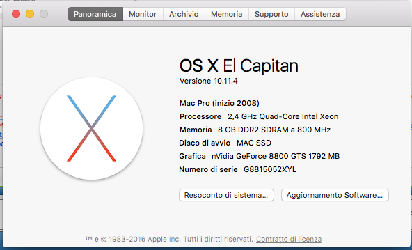

carlo_67 Posted April 24, 2016 Author Share Posted April 24, 2016 Risolto che si aggiornato direttamente a elCapitan a 10.11.3 aggiornamento 10.11.4 ripristinato AppleHDA perfetto Link to comment Share on other sites More sharing options...

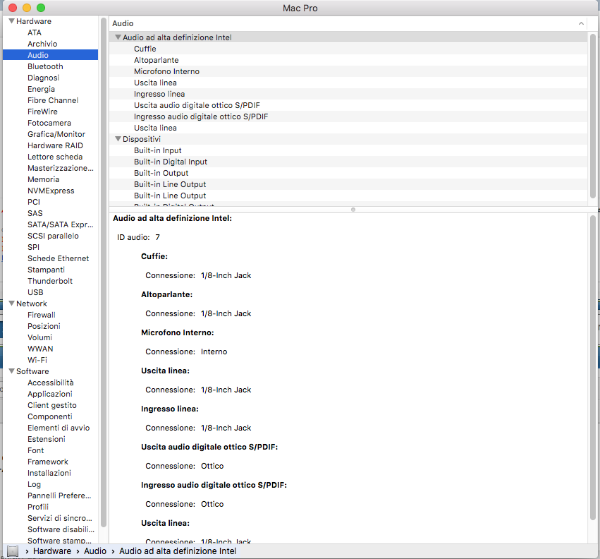

Jolly Posted April 25, 2016 Share Posted April 25, 2016 Quando vuoi prova ad usare AppleALC (in kext/10.11) da usare con AppleHDA originale. Controlla solo che layout-id sia 7 AppleALC-1.0.8.zip AppleHDA 10.11.4.zip 1 Link to comment Share on other sites More sharing options...

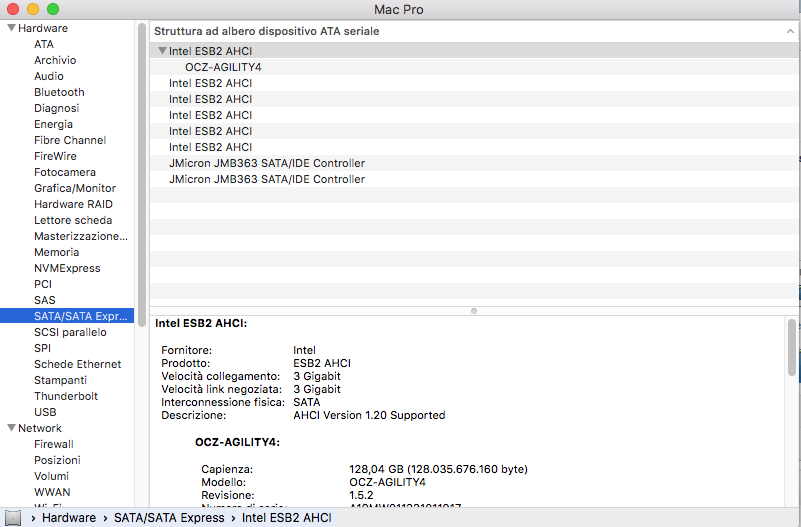

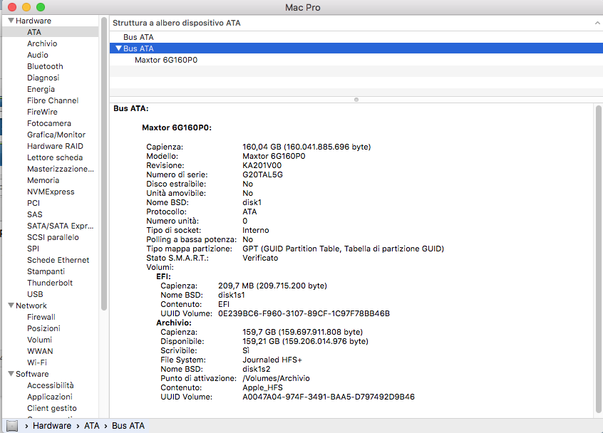

carlo_67 Posted May 8, 2016 Author Share Posted May 8, 2016 Tu speri di avere finito; apri il config togli la spunta da Disable nella kext to patch per la marvell, installa i due kext di gengik e riavvia. Jmicron lo usi? Se si, ti passo l'occorrente, se già non ce l'hai E quando è tutto a posto, metti l'installer di El Cap in Applicazioni e fai un bel update come un vero Mac. Ti assicuro che gira meglio di Yose. SIP è già configurato Dovrebbe funzionare perfettamente anche il boot da recovery, con tanto di download Ho messo su un Hd Ide-Pata ma non lo vede, c'è possibilità' di farlo vedere? Jmicron è attivato nel bios ma non lo vede PS: Audio perfetto,( seno poi mi dimentico) Link to comment Share on other sites More sharing options...
Jolly Posted May 8, 2016 Share Posted May 8, 2016 Quando rientro ti passo i kext ( se qualcuno non arriva prima) Link to comment Share on other sites More sharing options...
carlo_67 Posted May 8, 2016 Author Share Posted May 8, 2016 Grazie Link to comment Share on other sites More sharing options...
gengik84 Posted May 8, 2016 Share Posted May 8, 2016 Nella sezione download, scarica AhcPortInjector.kext di @Fabio Link to comment Share on other sites More sharing options...
Jolly Posted May 8, 2016 Share Posted May 8, 2016 Penso che gli servano i jmicron Dovrebbero andare bene questi: http://www.insanelymac.com/forum/topic/309400-nuovo-hardware-su-mb-asus-p5qld-pro-yosemite-10105/page-10?do=findComment&comment=2196488 Si possono mettere in kexts/10.10 Link to comment Share on other sites More sharing options...
gengik84 Posted May 8, 2016 Share Posted May 8, 2016 Penso che gli servano i jmicron Dovrebbero andare bene questi: http://www.insanelymac.com/forum/topic/309400-nuovo-hardware-su-mb-asus-p5qld-pro-yosemite-10105/page-10?do=findComment&comment=2196488 Si possono mettere in kexts/10.10 un solo kext inietta vari jmicron e non solo... lo si può vedere nella descrizione... 1 Link to comment Share on other sites More sharing options...
Jolly Posted May 8, 2016 Share Posted May 8, 2016 Si vede che non l'ho mai usato. :) . Sarà sicuramente meglio dei Jmicron che sono un pò datati 1 Link to comment Share on other sites More sharing options...

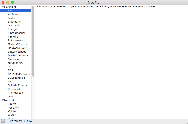

carlo_67 Posted May 8, 2016 Author Share Posted May 8, 2016 E no con AHCIPortInjector.kext non lo vedeva lo avevo gia provato con questo lo vede JMicron36xATA.kext e messo in S/L/E @Jolly @Gengik Ora ho un SSD oCz Agility da 120gb e un archivio P-Ata da 160Gb è questo Mod G4 non lo vendo più', è veramente una bomba Link to comment Share on other sites More sharing options...
gengik84 Posted May 8, 2016 Share Posted May 8, 2016 Ottimo.... Strano per il kext...ricordo che Fabio lo faceva sempre usare su p5 e anche p6... Se non ricordo male lo consigliava anche nella sua guida... Link to comment Share on other sites More sharing options...

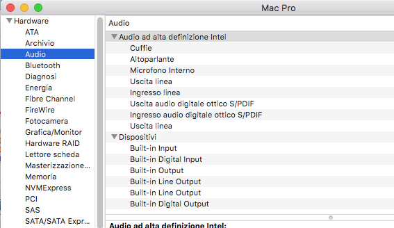

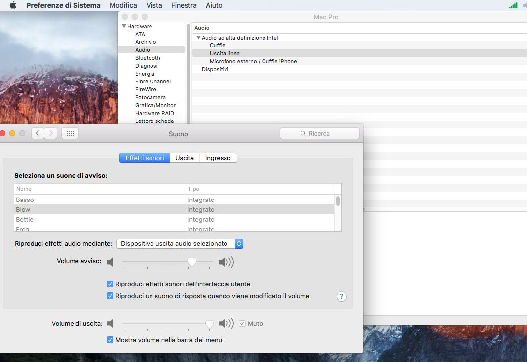

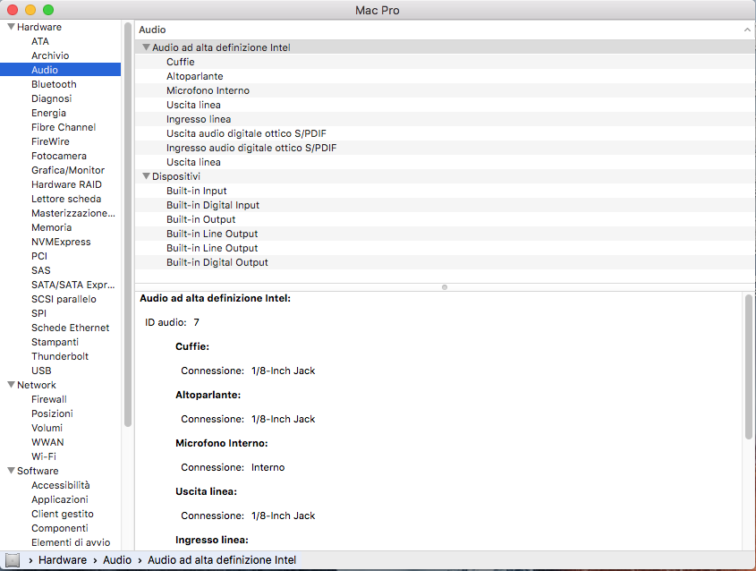

Jolly Posted May 8, 2016 Share Posted May 8, 2016 L'importante è che hai risolto, capita che un kext non funzioni a volte. @Carlo, l'audio con AppleALC? Link to comment Share on other sites More sharing options...

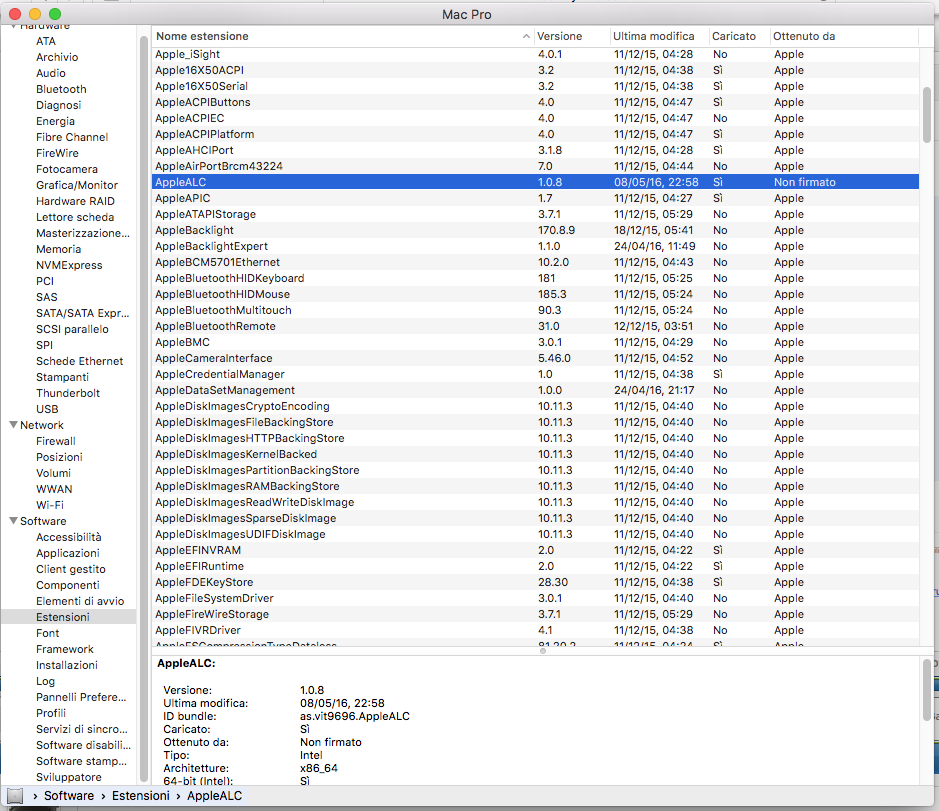

carlo_67 Posted May 8, 2016 Author Share Posted May 8, 2016 L'importante è che hai risolto, capita che un kext non funzioni a volte. @Carlo, l'audio con AppleALC? no ho rimesso aDummy funziona solo uscite frontali per ora va bene cosi questo è con appleAlc cosi con il aDummy Link to comment Share on other sites More sharing options...
Jolly Posted May 8, 2016 Share Posted May 8, 2016 Che strano, a quelli che l'ho fatto mettere funziona perfettamente. Link to comment Share on other sites More sharing options...
gengik84 Posted May 8, 2016 Share Posted May 8, 2016 Quando hai provato AppleALC... avevi eliminato o almeno disattivato le patch sul config riguardo all'audio? Link to comment Share on other sites More sharing options...
Jolly Posted May 8, 2016 Share Posted May 8, 2016 Non c'è bisogno di patch per AD1988b, potrebbe eventualmente provare con layout-id 12 Link to comment Share on other sites More sharing options...

carlo_67 Posted May 8, 2016 Author Share Posted May 8, 2016 poi provo con calma se dite che funge, non dubito ho fatto qualche c...,,a Link to comment Share on other sites More sharing options...
Jolly Posted May 8, 2016 Share Posted May 8, 2016 Beh dai, è un pò difficile fare una c.....a. Devi solo togliere aDummy e mettere AppleALC Link to comment Share on other sites More sharing options...

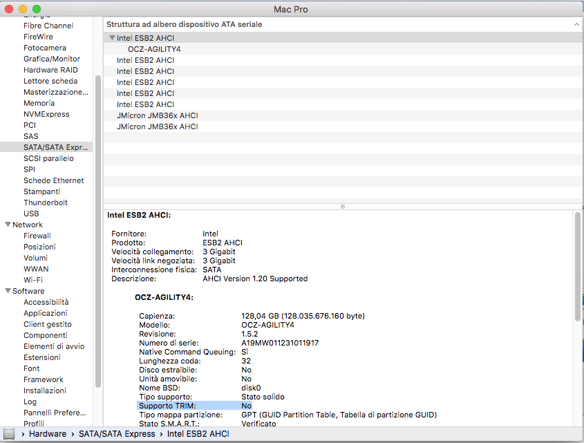

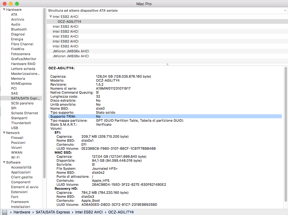

carlo_67 Posted May 8, 2016 Author Share Posted May 8, 2016 Quando vuoi prova ad usare AppleALC (in kext/10.11) da usare con AppleHDA originale. Controlla solo che layout-id sia 7 Be io l'ho messo in S/L/E e ora funge Ora vi chiedo Perche non si abilita il Trim? dipende dal'SSD ocz che non sia compatibile? o per le porte che sono sata II? Link to comment Share on other sites More sharing options...

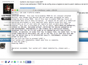

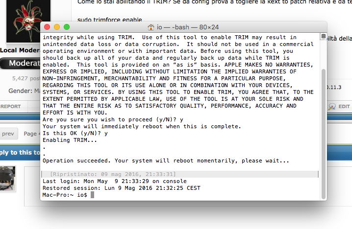

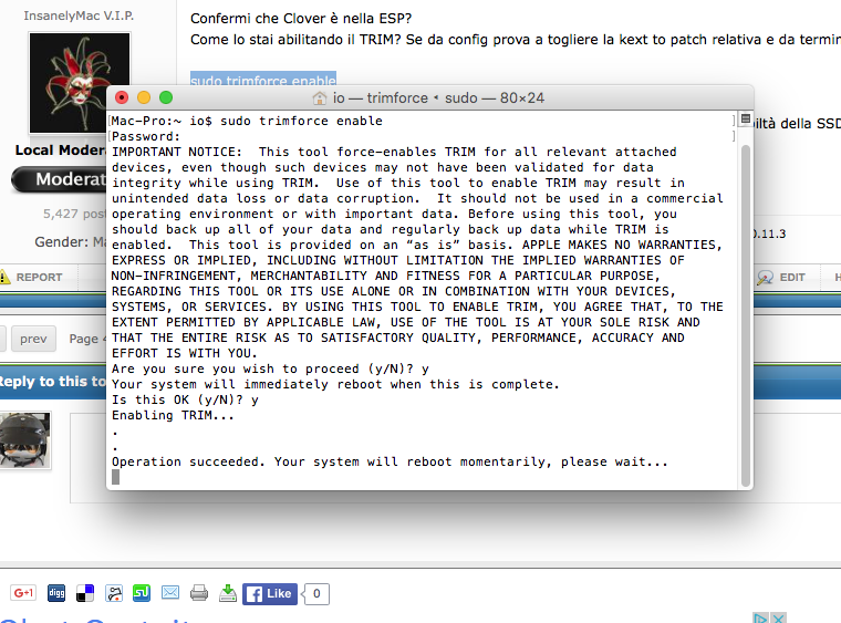

Jolly Posted May 9, 2016 Share Posted May 9, 2016 Confermi che Clover è nella ESP? Come lo stai abilitando il TRIM? Se da config prova a togliere la kext to patch relativa e da terminale esegui: sudo trimforce enable riavvia e controlla. Se avevi già fatto così non so perchè non ti funzioni, l'incompatibiltà della SSD mi sembrerebbe una motivazione valida. Link to comment Share on other sites More sharing options...
carlo_67 Posted May 9, 2016 Author Share Posted May 9, 2016 confermo clover nella ESP Niente da fare incompatibile Qui abilito qui al riavvio Link to comment Share on other sites More sharing options...
gengik84 Posted May 9, 2016 Share Posted May 9, 2016 Ci sono alcune imcompatibilità con il trim nativo ed alcuni ssd... Stesso risultato abilitandolo con clover? Link to comment Share on other sites More sharing options...
