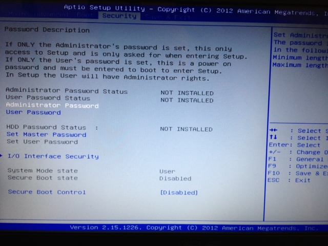

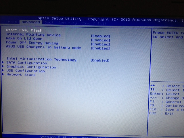

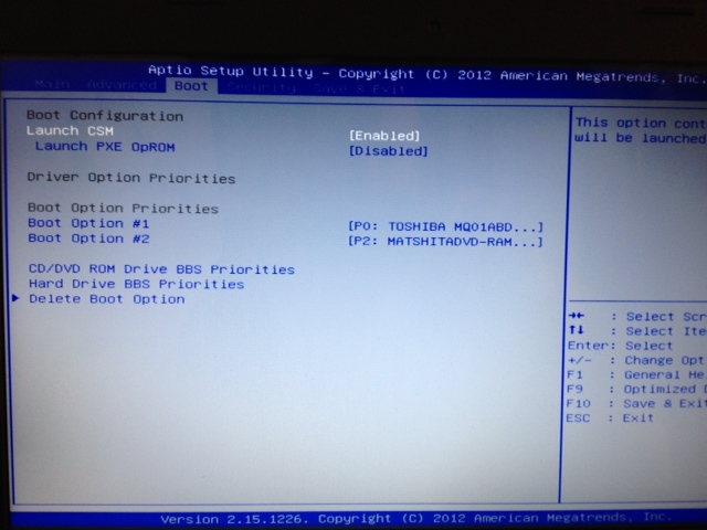

Allora , imposta il bios in qst modo :
post-933674-0-05589100-1363444533_thumb.jpgpost-933674-0-73353300-1363444535_thumb.jpgpost-933674-0-96174100-1363444538_thumb.jpg
Dopo di che avvia l'installazione ;
Formatta l'hard disk , assicurati che sia in " mbr " ; altrimenti non verrà riconosciuto .
Su personalizza imposta cosi' :
graphics enabler -
remove graphics kext -
ps2mouse + keyboard ( occhio a non inserire quello con il touchpad !! ) -
Installa!
Al riavvio non partirà da hd , ma dovrai usare il disco x lanciare il sistema .
Prova e fammi sapere .
Ciao!!
