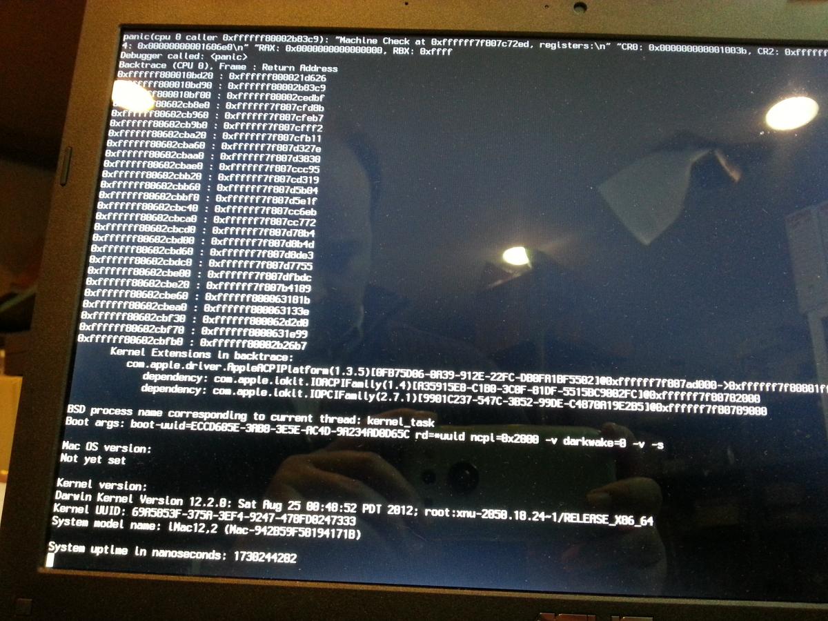

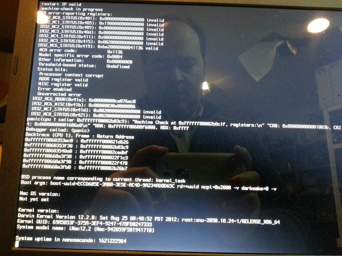

mahumi Posted December 31, 2012 Author Share Posted December 31, 2012 La carpeta extra y la SLE están en un enlace un par de post mas arriba. Esta es la foto del KP Con boot -s tampoco arranca Con Boot - s el KP es distinto : Link to comment Share on other sites More sharing options...
iFIRE Posted December 31, 2012 Share Posted December 31, 2012 PORQUE USAS smbios iMAC12,2???? si tu portatil tienes uno ivybridge and hd4000, tu SMBIOS tiene que ser MacBook Pro9,1 o 9,2 o 10,1 parece ser este el problema. no puedo descargar la Extra, sube por aquí. SMbiosiVyBridge.zip Link to comment Share on other sites More sharing options...

iFIRE Posted December 31, 2012 Share Posted December 31, 2012 elimina los dos DSDT de tu Extra, Cambia la SMBIOS, i reboot com -f -v npci=0x2000 GraphicsEnabler=No 1 Link to comment Share on other sites More sharing options...
mahumi Posted December 31, 2012 Author Share Posted December 31, 2012 Casi ok. ya no me da los KP. Ha arrancado casi hasta el final y despues se ha quedado con la pantalla en gris Con Boot -x ha arrancado bien. Identifica la HD4000 y la Nvidia, la resolucioón es correcta. Link to comment Share on other sites More sharing options...
